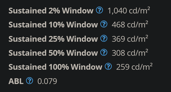

Die HDR 1000 schafft er ja nur bei kleineren HDR Highlights ( 2 % der Bildschirmfläche ) also zb ne kleine Taschenlampe ... bei einem Hellem Objekt was 10 % der Bildschirmfläche ausfüllt zb ein Auto Scheinwerfer
droppt er ja dann von den 1000 Nits auf 468 Nits und ist etwas 25 % der Bildschirmfläche Hell zb ne nahe stehende Sonne droppt er auf 369 Nits ( HDR 400 einsteigerklasse )
Worst Case is dann zb ne Schnee Map in zb Battlefield da gehts dann auf unter 300 Nits runter was zb ein SDR Monitor auch schafft

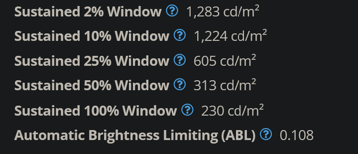

grade der Dropp bei 2 auf 10 % Fläche is schon derbe Agressiv das is recht untypisch für QD-OLED / OLED da so eine krasse ABL ( Auto Brigthness Limiter ) Einstellung zu fahren was sie wohl gemacht haben um im PC Usecase auf Nummer sicher zu gehen da es dort oft Statische Elemente gibt die angezeigt werden anders als wenn man sich zb nen Film anschaut.
Die TV Geräte bleiben auch bei 10 % in etwa da wo sie auch bei 2 % sind und erst ab 25 % droppen sie dann
Alienware QD-OLED Monitor : ----------------------------------- Samsung QD-OLED TV :

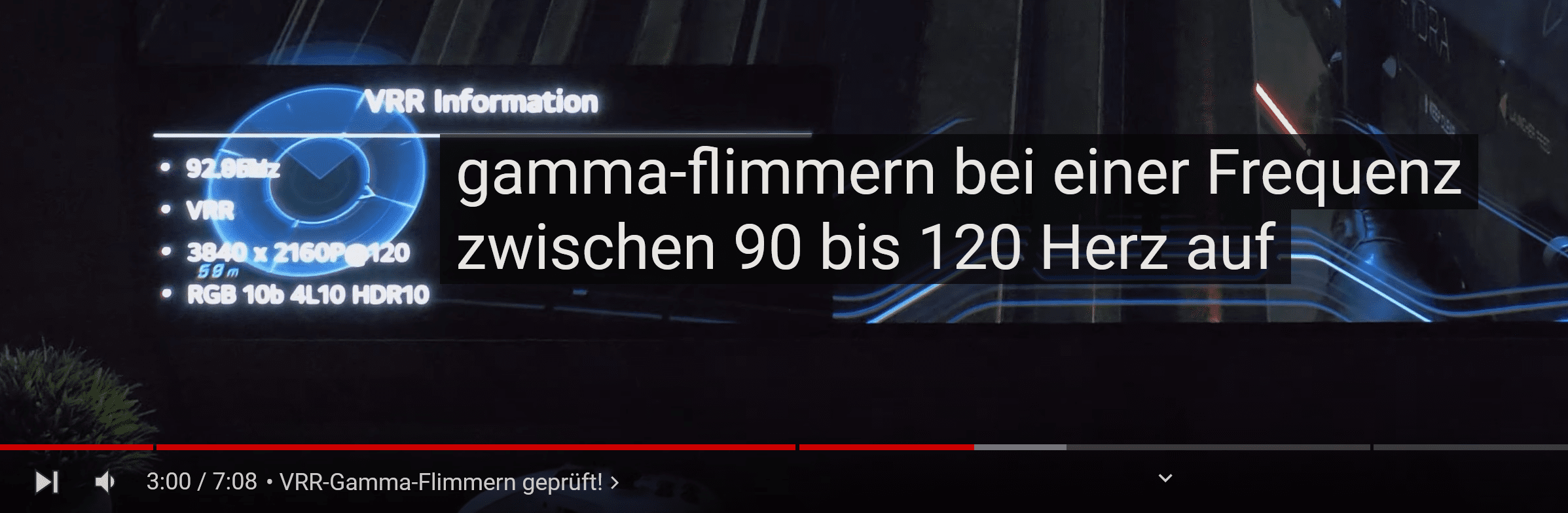

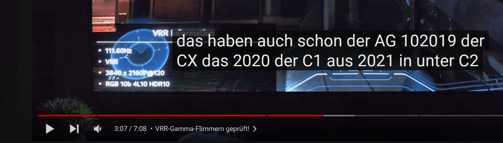

LG C3 & G3 evo OLED-TV: VRR-Gamma-Flimmern & ASBL geprüft! | Gute & schlechte Nachrichten!
Man sieht das Flimmern in dem Video auch Visuell .. auch geht er auf das Ladebildscchirm Flimmern ein was ich zb bei manchen Games hab ( bei 03:40 )
