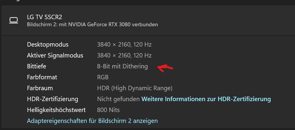

Was an dem Dithering liegt was dann anspringt wenn man HDR aktiviert wenn man nur 8 Bit ausgewählt hat.
Denke mal du weisst was Dithering ist.... er erwähnt ja das Nvidia Dithering im Video.
Das Windows eigene Dithering geht nur bei HDR da hat man dann in SDR nur 8 Bit ohne Dithering.
Und ich glaub die Testbilder hat er sich nur in SDR angeschaut oder ? .. Wobei da bei ihm bei MaxCLL 1060 Nits steht ..
dürfte also doch der HDR Mode sein in dem er sich befindet bei seinem Test und dann is bei 8 Bit auch das Dithering an.
8 Bit + Dithering ( Fake 10 Bit ) sieht auch beim Zocken gleich zu 10 Bit Nativ aus... so zumindest meine Wahrnehmung.
Auch kann Dithering ja gegen Color Banding helfen.

@Stagefire Ja ich weiß wie Dithering funktioniert, steht bei mir auch das "8-Bit mit Dithering". Auch wenn ich in HDR-Warzone explizit mir den Himmel anschaue, kann ich kein Color Banding erkennen, also bestätigt es ja nur, dass das Dithering wirklich gut arbeitet. Und wenn Experte Vincent das auch bestätigt... Aber da er ja das Dithering erwähnt, dass ja nur bei HDR aktiv ist, kann er das Testbild ja nur in HDR geprüft haben.
Jup (y)... wollte nur aufzeigen das es weniger am Monitor liegt dass das 8 Bit Bild nich schlechter als das 10 Bit Bild aussieht sondern das da eher das Dithering für verantwortlich ist was Geräte übergreifend gleich is.
Aber auch fernab von HDR erkenn ich selbst keinen unterschied von 8 Bit Nativ Vs 10 Bit Nativ beim Zocken.
Denke mal das liegt daran das die meisten Games wenn nich gar alle eher auf 8 Bit ausgelegt sind was auch das Color Banding im Himmel
bei einiges Games ( zb. Battlefield 5 sowie 2042 , Alan Wake Remaster , Elden Ring wenns Nebelig is , Red Dead 2 in der Nacht ) erklärt.
