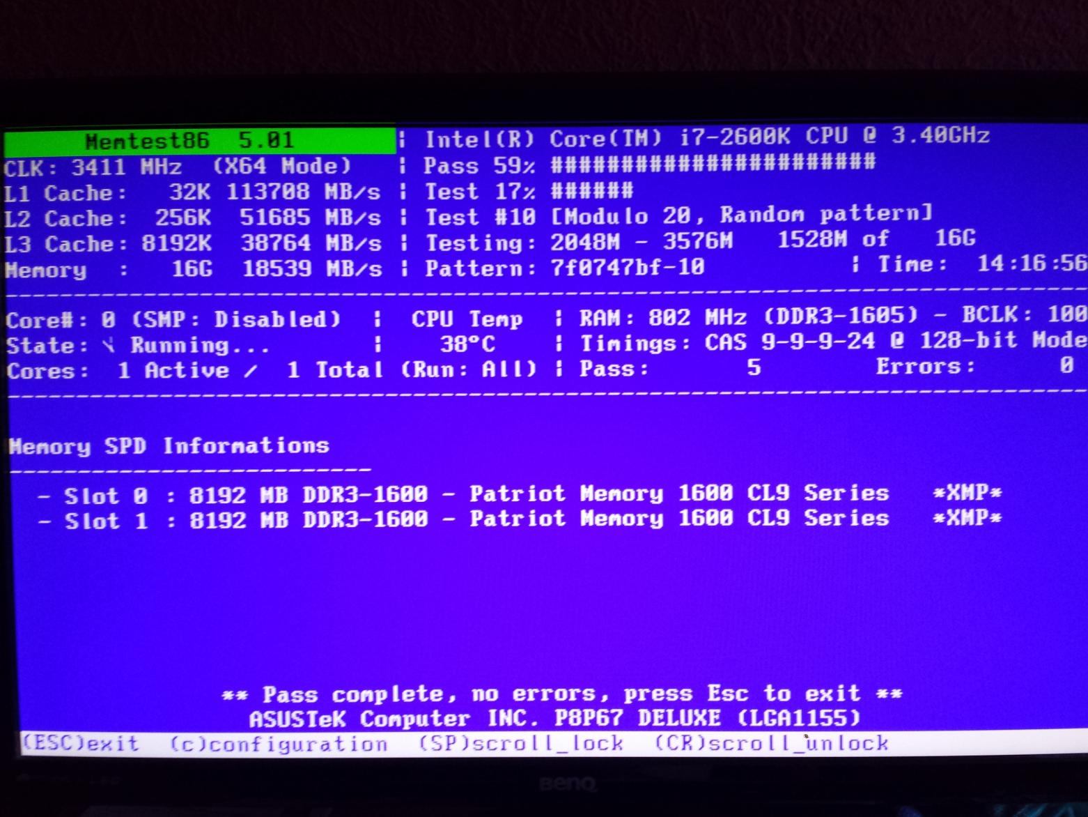

hier noch memtest ich hatte ja auch den Verdacht das das Board ein Problem mit 2*8Gb hat:

- Ram können wir laut deinem Test ausschließen

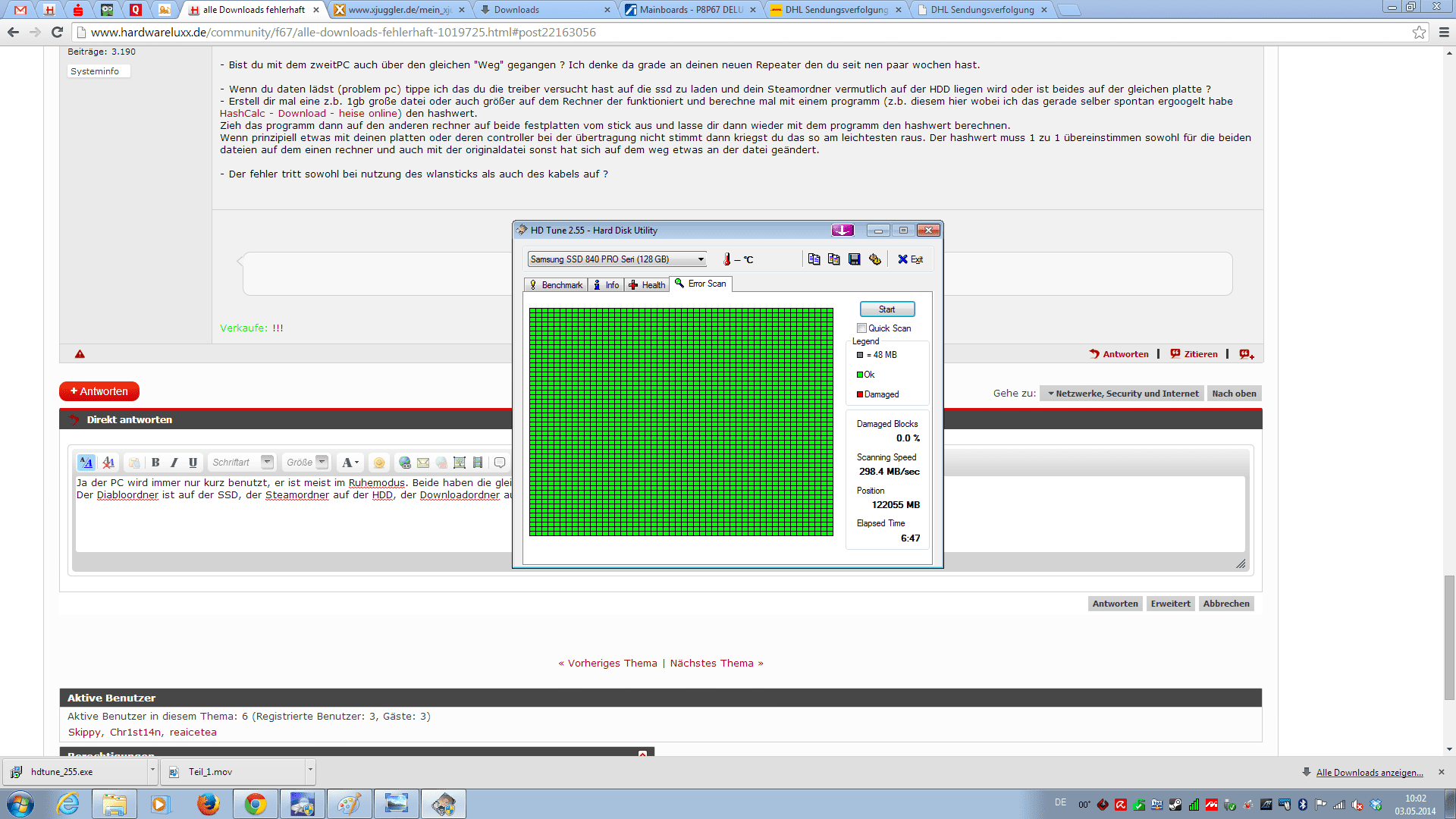

HD Tune läuft zur Zeit

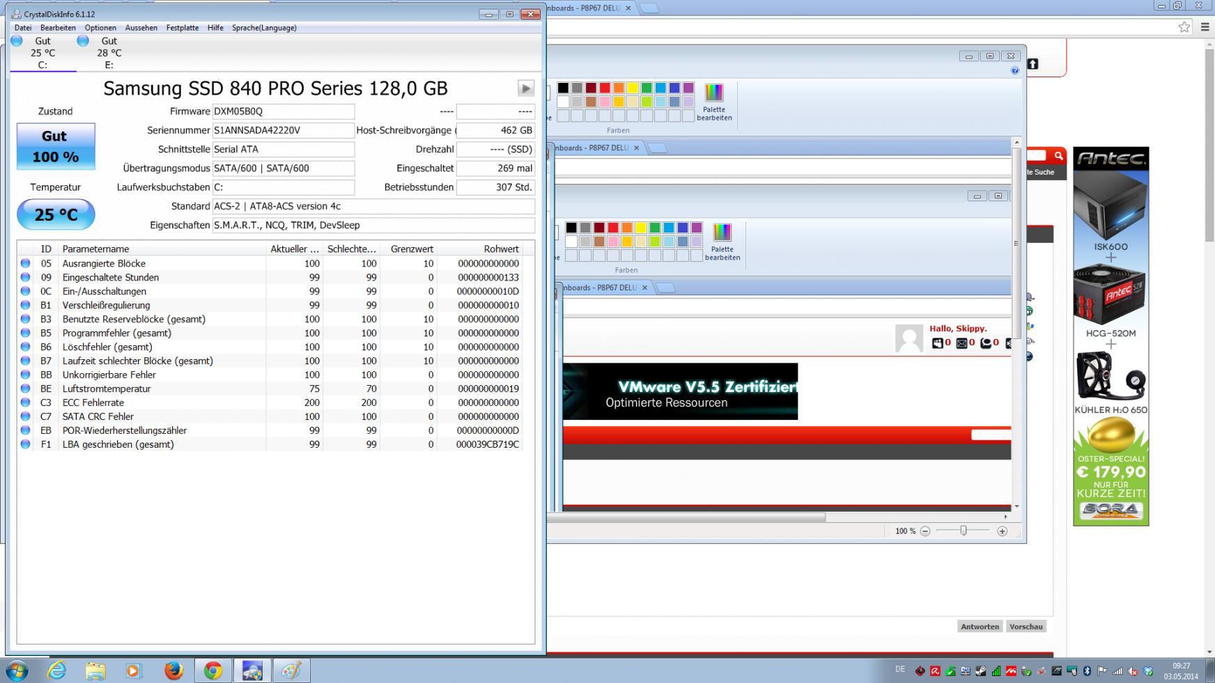

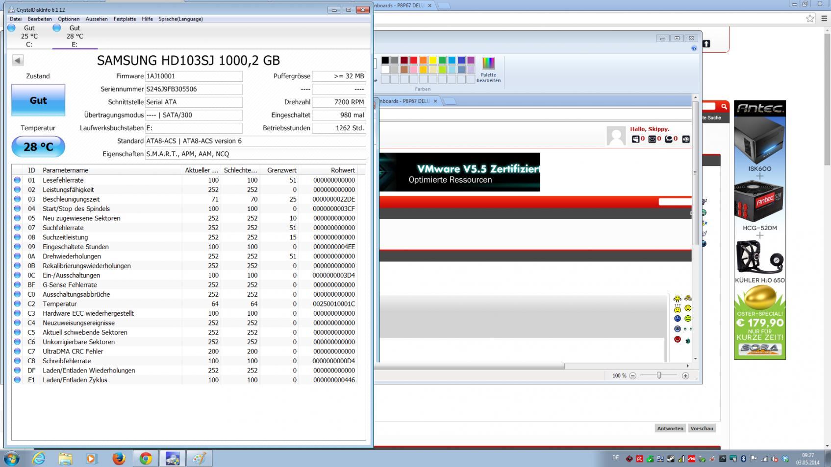

Hier die Infos von Crystel:
Dein Rechner wird entweder sehr häufig an und ausgeschaltet oder nur sehr kurz benutzt ^^
Naja halb so wild. die Platten scheinen halbwegs neu zu sein und die SSD gehört zu den besten derzeit mit einer ausfallrate von unter 1%. Das genau diese hier den fehler verursacht kann man fast schon ausschließen.

HD Tune von SSD das von der HDD läuft noch sieht aber auch gut aus.
