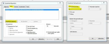

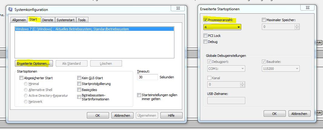

Start - im suchfenster "msconfig" eintippen. und den rest siehe jpeg.
windows starte standardmäßig nur mit einem kern.
Bringt 100% gar nichts bis etwa 1sec langsamer als mit "1"nem Kern. Selbst getestet mit dem Tool BootTimer.exe
@Mäxchen
Das ist eine hartnäckige Legende, die sich leider überhaupt nicht auswirkt. Sonst hätte das Microsoft auch als Standard aktiviert, wenn es denn wirklich was brächte. Bei mir machte es genau 0 Unterschied!
@ Mr. Bo
Maaaaaan, warste wieder ein paar Minuten schneller??? ;)
Das ist eine hartnäckige Legende, die sich leider überhaupt nicht auswirkt. ...
Stimmt so nicht ganz;)
Die die das machen sind dann die die irgendwann rumheulen weil Windows nur noch 1 Kern erkennt:drool:
Wenn man dann nachfragt kommt meistens raus dass in der Boot.ini rumgepfuscht wurde:fresse:
