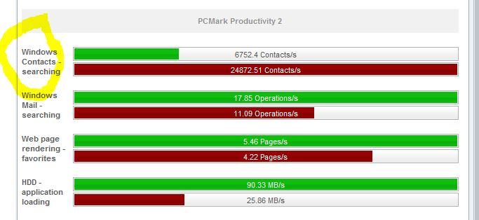

Habe mir die Tage die Umsonst Version (PCGH :wink:) von PC Mark Vantage (nicht 3DMark ) installiert, die in der Version unendlich getartet werden kann.
Habe Punktemäßig (12100 P) leider nicht wirklich den Vergleich , spielt im Augenblick auch nicht wirklich so die Rolle.
Was mich aber irritiert ist der "PCMark Productivity 2" Test, welcher ziemlich am Ende kommt.
Hab unten mal eine Grafik eingefügt welche zeigt warum ich unzufrieden mit dem Ergebnis bin.
Beim nachforschen fand ich heraus, das in diesem Test zwei parallele Threads ,nämlich Windows Contacts Suche und Windows Defender auf die SSD zugreifen. Und da versagt meine Intel erbärmlich :heul:
Ich möchte gerne wissen warum das so ist. System in der Signatur ist aktuell
