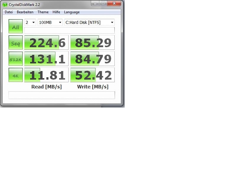

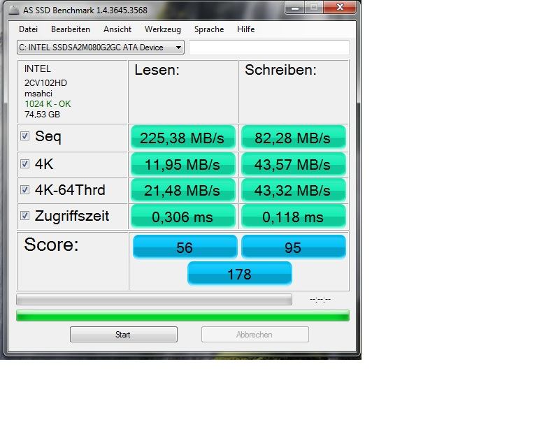

So, hier mal die Werte nach der System-Verschlüsselung mit Truecrypt. Intel X25-M G2 80GB auf Win7 x64.
Vorher entsprachen die Werte hier dem oberen Standard bei der Intel. Jetzt die Frage an die Spezialisten. Woran liegt der doch so heftige Einbruch, schließlich sind teilweise Werte von nur noch 40-50% übrig. CPU ist ein Core2Duo 8400@4,08 Ghz mit 8 GB Ram, hier limitiert also nichts.
Kennt jemand noch ein sinnvolles Benchmark-Programm für die SSD, bei dem mehrere I/O-Threads laufen?

@stw500 IOMeter. Aber da sollten die Werte eigentlich gleich sein. Wie ist den die CPU-auslastung?

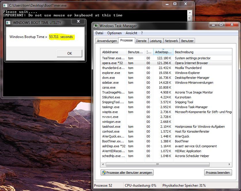

schnief.... 53 Sekunden - Wo liegt der/mein Fehler ?
meine ssd rödelt mind. 30 Sekunden länger rum...:heul:
:heuldoch: - mach ich ja !

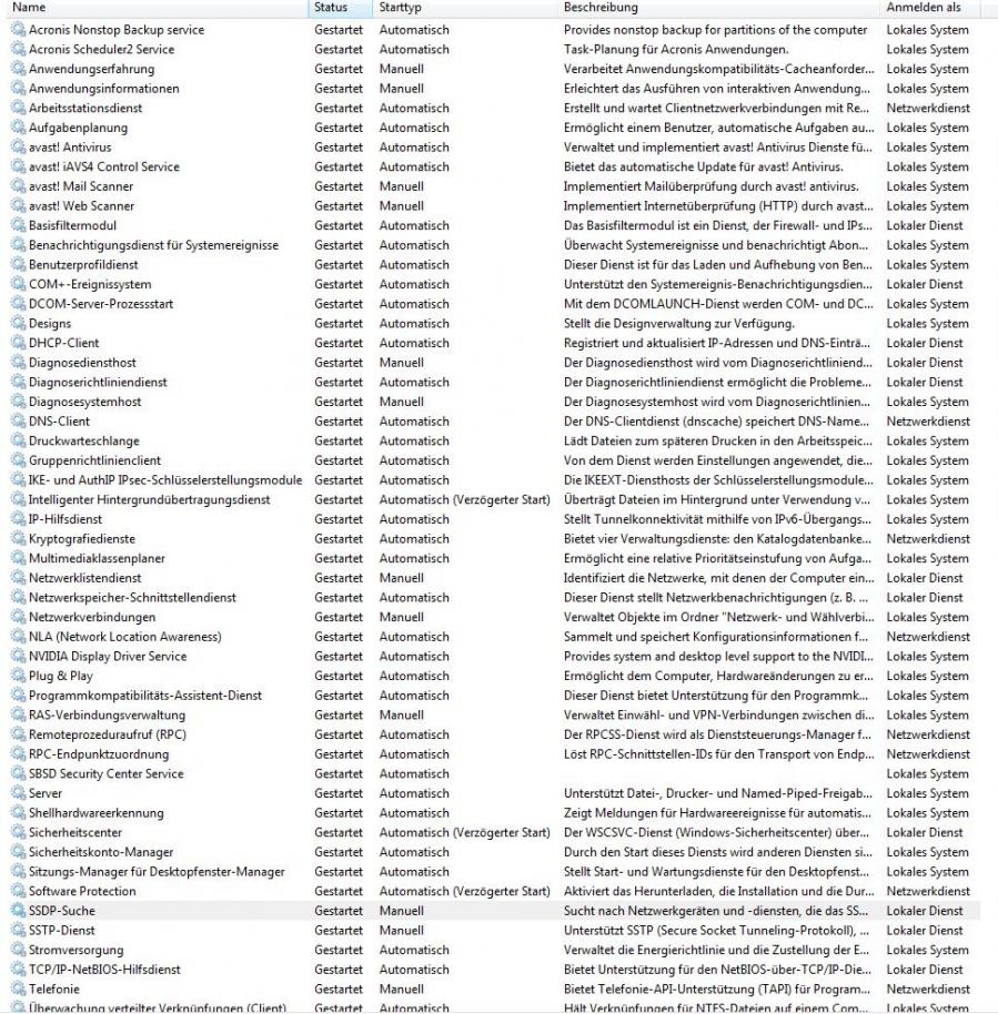

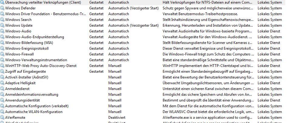

Das was ich als Dienste starte ist eigentlich auch nicht viel mehr wie bei der INtallation von w7
Gibts hier vielleicht noch Potential ?

Ja dafür kann die SSD ja alles nichts. Es ist nunmal so, dass mit dem Einbau einer SSD der Flaschenhals der HDDs endlich durchbrochen wird und aufeinmal solche Dinge auffallen, wo jeder vorher gesagt hat, ja das sind die langsamen HDDs schuld und nun wundern sich einige warum das OS durch die SSD doch nicht in 20 Sekunden läd. Ich mein was sind schon 30 Sekunden mehr, den meisten Vorteil hat man doch beim Arbeiten oder Laden von Spielen, dass finde ich einen viel wichtigeren Punkt. Desweiteren muss man auch bedenken, dass SSDs noch nicht so weit verbreitet sind und Windows diese nicht optimal ausnutzen kann.
@Korb...Alles richtig was Du sagst. Ich bin froh das das System wenn es oben ist ordentlich und flott arbeitet - Und trotzdem. Die lange Bootzeit besteht seit Anfang an und mein System ist ja jetzt auch nicht steinalt ! Hab 2x Win7 neu installiert und somit war ja nix anderes "ausbremsendes" drauf - Meine Neugierde ist daher erst befriedigt, wenn ich herausgefunden haben "Was" nun hier in meinem Rechner 20-30 Sekunden rumeiert.
Alleinschon, das das abklemmen des DVD-Brenners 10 Sekunden bringt macht mich kirre !
Ist zwar schön, aber ich brauch ja meinen CD/DVDBrenner auch hin und wieder....
NAja...ich werd berichten, wenn ich was herausgefunden habe...

In deinem Screenshot wo deine Programme zu sehen sind würde ich zuerstmal versuchen was es bringt diesen Teatimer (spybot) zu deaktivieren dieser Rotz hat bei mir noch unter Vista schon jedemenge Performence gekostet deshalb kam es auf die SSD mit Win 7 erst gar nicht mehr drauf
Der Hinweis mit der Last ist nicht falsch, aber mir war klar, dass das nicht der limitierende Faktor ist. Dennoch hab ich gemessen, man wills ja genau wissen!:)
Truecrypt Benchmark AES 50MB = 297 MB/Sec im Mittel -> keine Limitierung.
Messung während CrystalDiskMark:
Sequentiell read die höchste Auslastung mit 60-75%, dafür aber auch 230 MB/Sec. Ist ja auch logisch, kommen die meisten Daten rüber, die verarbeitet werden müssen.
Bei random read 4k, wo also der höchste performance Einbruch mit rund 50% vorliegt, langweilt sich meine CPU mit 6 - 15 % Auslastung.
An der Last der CPU liegt es also definitiv nicht.
