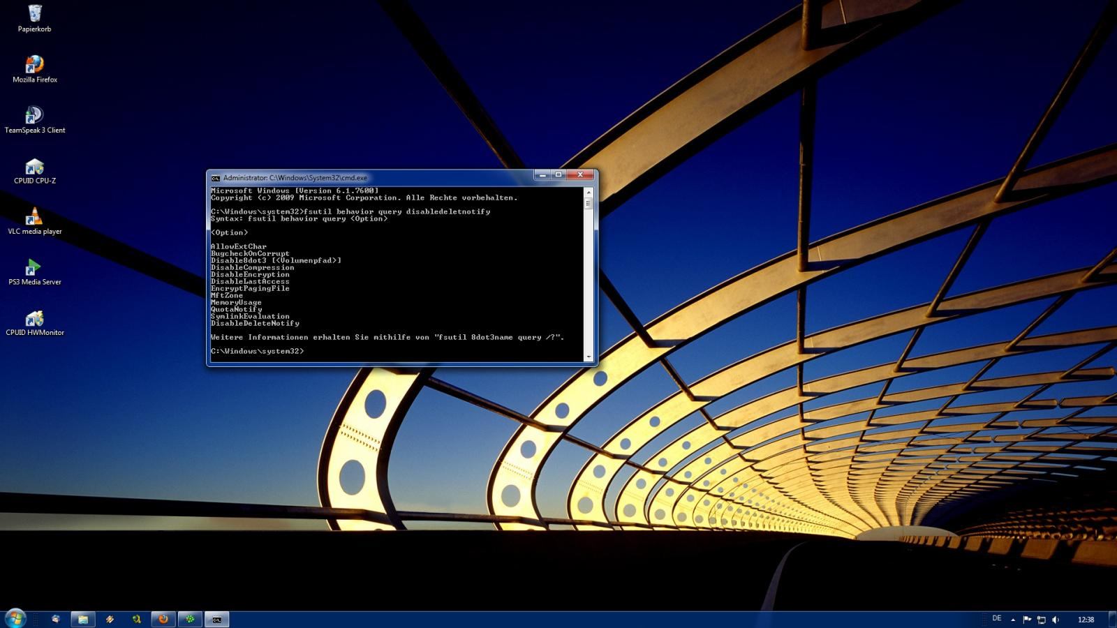

Hi, ich habe folgendes Problem, wenn ich nach der Anleitung gehe um zu sehen ob TRIMM aktiviert ist oder nicht, erhalte ich eine Liste aber keine Werte siehe Bild.

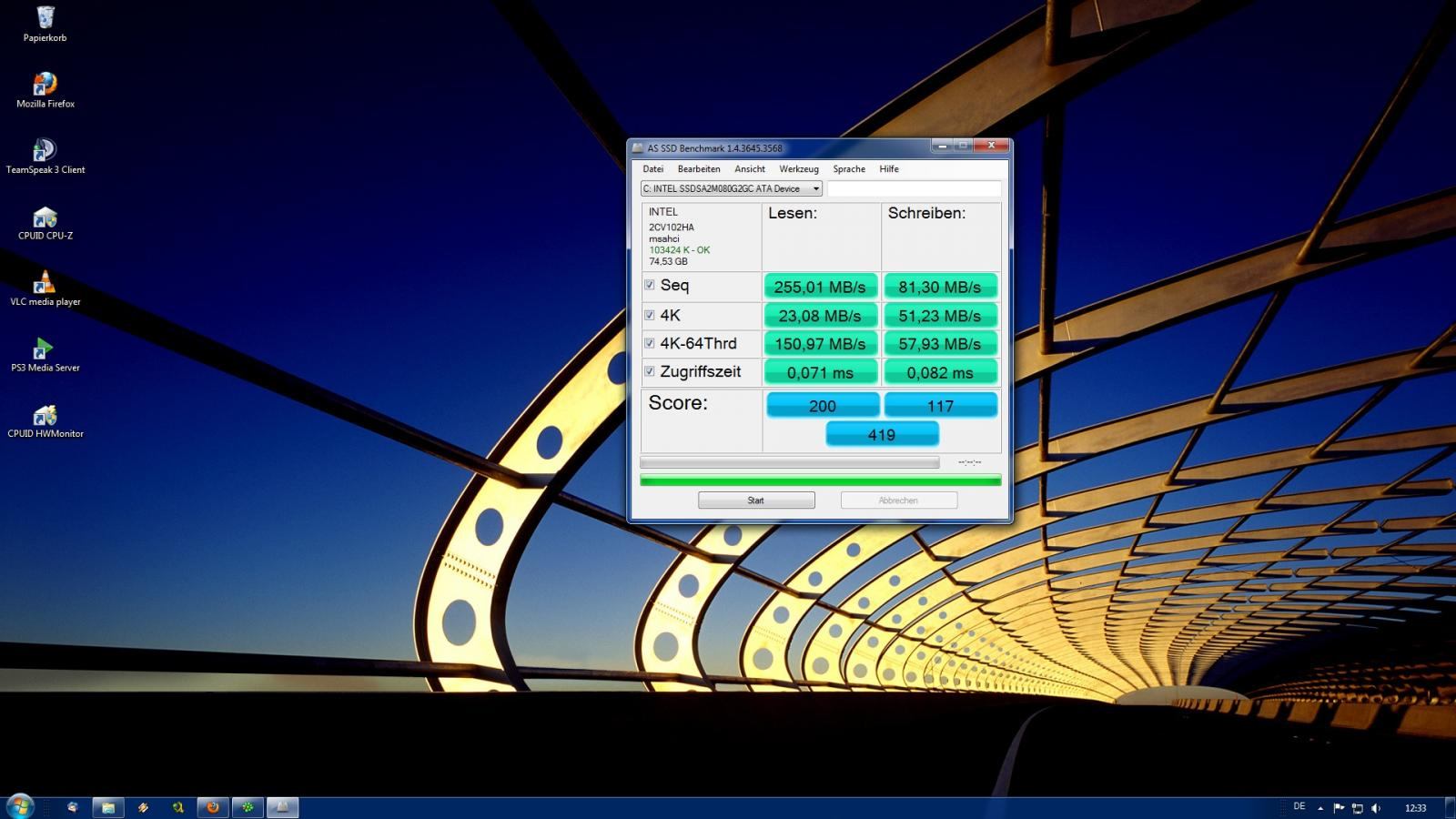

Dann habe ich noch ein Bench laufen lassen, sind die Werte Okay so? danke schonmal!

zu 1. falsch geschrieben. Probiers mal damit: fsutil behavior query disabledeletenotify
zu 2. schau mal in den Startpost :hmm: . Da hat DoubleJ eine typischen Wert gepostet.

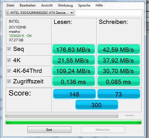

Hier mal meine Intel X25-V G2 40GB
Soweit noch nichts optimiert. Automatisches trimmen wurde ausgeführt. Bin recht zufrieden soweit .. :)
Win7-64
Firmware: 2CV102HB
Noch eine Frage: Die vorherige Systemplatte (30Gb-Partition/Samsung F1 750GB) hat bei 4K Lesen und Schreiben circa 30 bis 40 mal schlechtere Werte als die derzeitige Intel-SSD. Habe den Test nicht weiter laufen lassen..
Sind solche unterschiedlichen Werte vergleichbar bzw. in der Praxis relevant?

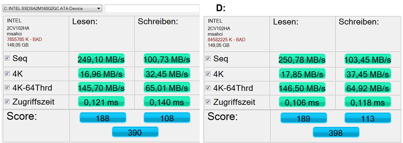

Habe eine 160 GB Postville, auf die mit Acronis True Image meine bisherige C: (160 GB) und D: (160 GB) Partition (C: mit Win7, D: mit Daten) gerammt wurden - jetzt sind C: und D: jeweils ca. 80 GB groß, das nur am Rande.
Mit AS SSD Benchmark sehe ich jetzt, dass beide Partitionen ein schlechtes Alignment haben, siehe unten. Ebenfalls sieht man allerdings, dass die Werte so ziemlich in Ordnung sind.
Meine Frage also: Wie schlimm ist denn ein bad Alignment? Habe ziemlich lange rumgegoogelt, aber immer nur gefunden, dass es evt. auf die Lebensdauer geht. Aber wie sehr? Bis zu 50% Lebensdauerminderung wären mir wurscht (Mann, bin ich krass! :d)
Die wichtigere Frage ist allerdings, ob ich mit einem schlechten Alignment Performanceeinbußen habe, die ich z.B. mit AS SSD Benchmark nicht sehe?
Gruß und vielen Dank für jede Info!
Edit: Hab noch was zum TRIM vergessen: Von der Toolbox 1.2 ausgeführt geht das verdächtig schnell (ca. 2 Sekunden, dann grüner "Ok-Kasten"). Kann das sein?
Das passt so, und das Alignment würde ich an deiner Stelle anpassen, ist doch kein Beinbruch

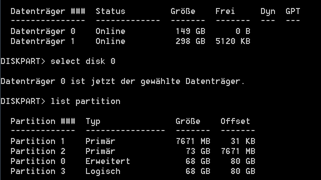

Ok, bevor ich hier noch als totales Weichei abgestempelt werde, werde ich's vielleicht doch probieren (Alignment korrigieren bei voll installierter Systempartition).
Dazu nur folgendes: Sieht der diskpart output (siehe unten) nicht irgendwie seltsam aus? Was soll ich mit der Partition 1 (8 MB) machen? Ist glaube ich FAT32 - braucht Win7 die? Und was mit der logischen und der erweiterten Partition? --> Panik!!
Oder lieber doch mit dem falschen Alignment leben? Wie gesagt, die Kista muss laufen und Neuinstallation ist keine Option.
