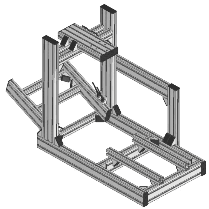

Das war/ist von der HE Seite. So als Anhaltspunkt mal ganz praktisch fürs grobe
Der pedalrahmen ist ja modular baubar.
Hier kann man ja schräg an den Rahmen schrauben, dann kommen die Pedal hoch.

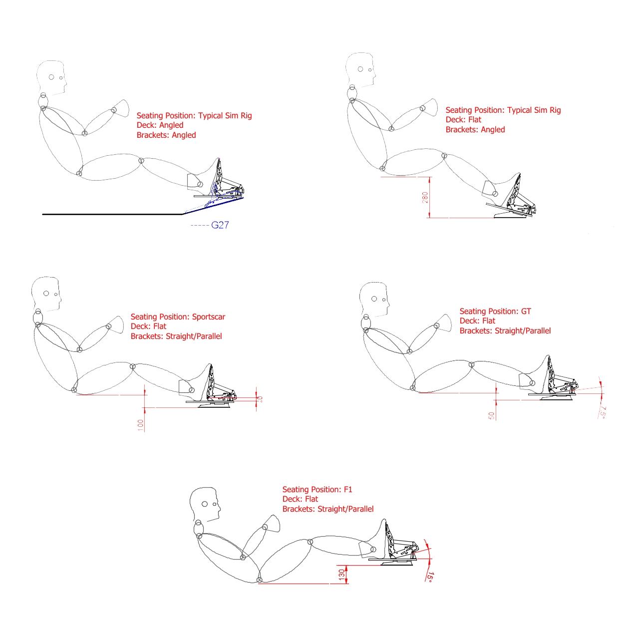

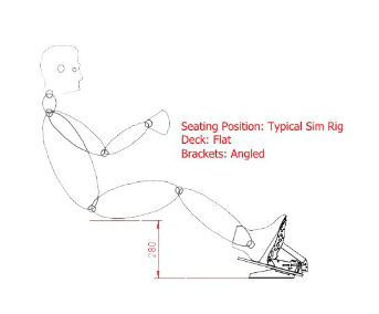

Das würde ich so nicht bauen. Die Pedale sind viel zu tief und nicht höhenverstellbar, die sollten eher auf höhe des Sitzes sein. Die Seitenstreben von der Lenkung brauchen meiner Meinung eine Unterstützung wie zb. bei dem S-Dream mit dem Profil für die Schaltung. Ich habe das am Anfang auch ohne ausprobiert und es hat geflext bei zu vielen Seitenkräften.
Jetzt sehe ich was Du meinst, ich würde die Pedale natürlich wie beim Dream-S auch nach oben kippen. Das habe ich in dem Programm nur nicht hinbekommen, hatte noch nie ein CAD Programm in den Fingern.
Meint ihr bei 186/Schritt 86cm, reicht 1m länge + 500 an den Pedalen?
Das hier sieht für mich am besten aus, danke!
Ich will halt nicht beim "einsteigen" über den Shifter steigen müssen, wie kann man das lösen?
Also, das ist ja in der Tat perfekt:

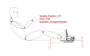

Falls du Pedale mit mehr Power ( Bremsdruck) benutzt wäre sportcar/GT besser (weil Gegendruck vom Sitz).
Und steig halt von links ein.
Im Auto krabbelt man ja auch nicht von rechts nach links über den Schalthebel.

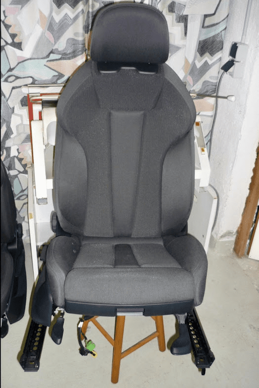

Ich schaue mir heute diesen Sitz (e) an:
Damit ist doch alles dran, einfach direkt drauf schrauben, oder?
Ich habe so ein Mittelding aus Sport/GT (Bauhöhen bedingt von den Profilen etc).
Hatte vorher auch die typische Auto Sitzposition (Rentnerstyle halt).
Zu tief (GT) muss jetzt nicht unbedingt sein für mich.
Man kann halt schlecht alles variabel gestalten und muss sich da vorher Gedanken machen.
Du musst beim Sitz auf den Lochabstand bei der Schiene achten. Meinen S6 Sitz musste ich zwingen weil der 1-2mm zubreit ist. :fresse2:

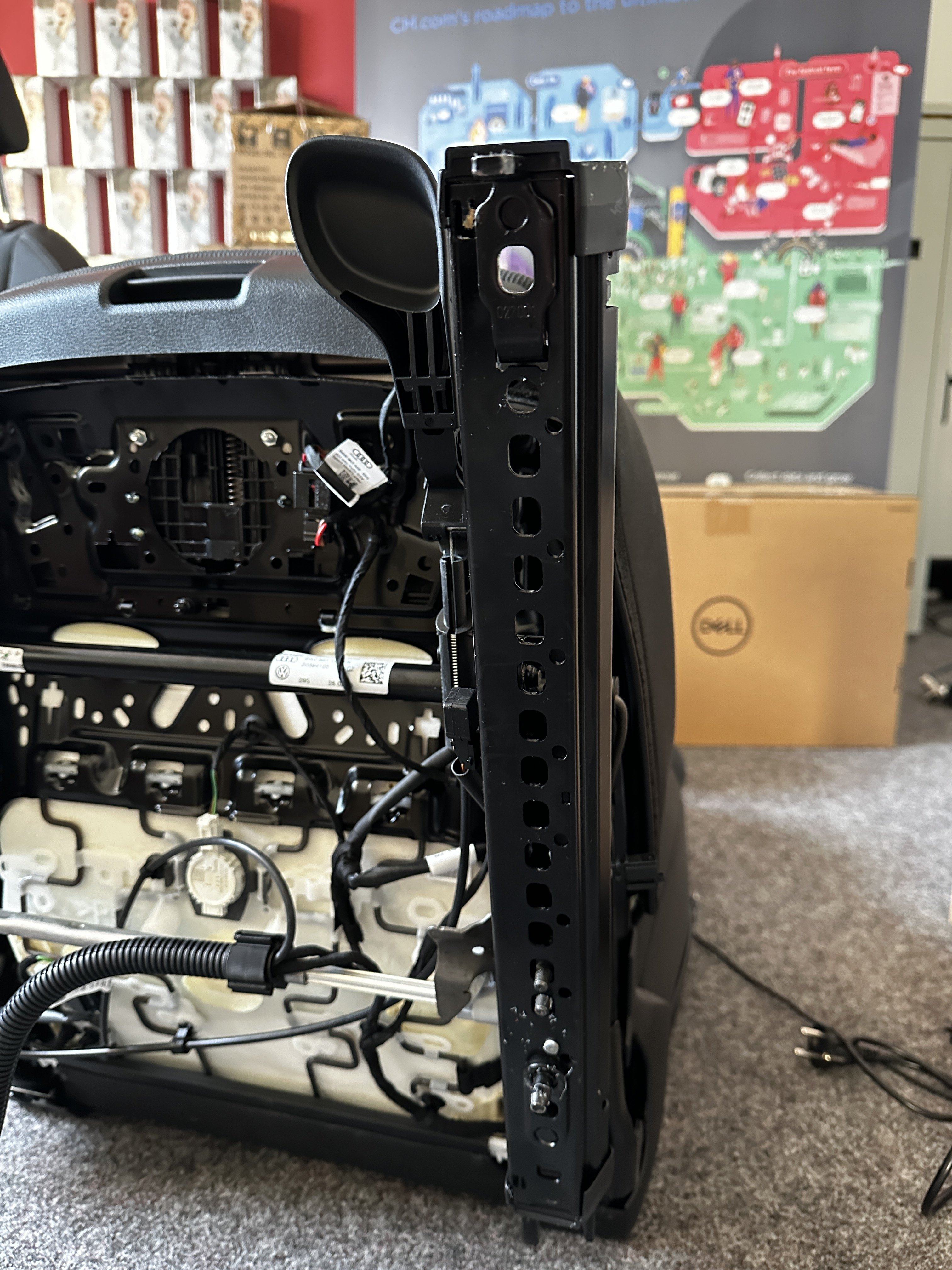

Automodell kennst du vom Sitz?
Oder halt starr auf dem Rig verschrauben.
Hab den Post editiert, dachte das wären Schrauben. Sind aber nur Bolzen die in der Schiene einrasten, oder?
