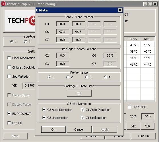

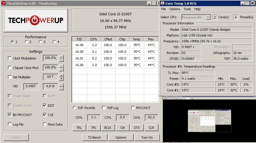

- Package C State -> mit dem Tool Throttlestop im Idle schauen, welcher Package C-State erreicht wird. Dazu das Tool starten und unten rechts in der Mitte auf den "C7" (bzw. "C6r" oder "Cx")-Button klicken. Sobald bei den Package C States unten Werte größer 0 auftauchen, ist der jeweilige C-State erreicht worden. Wenn also z.B. bei bei C3 "80" steht und bei C6 und C7 "0", dann wurde nur C3 erreicht).
Habe dazu mal 2 Screenshots gemacht, zum besseren Verständnis:
Screen1:
Screen2:
Klickt man auf den in Screen1 rot markierten C7-Button, dann öffnet sich das Fenster, welches auf Screen2 zu sehen ist.

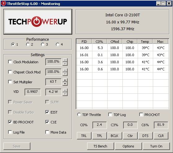

Aber erst mal eine Frage zu diesen Package C State. Wenn nur C3 erreicht wurde, was bedeutet das, bzw. was läuft denn dann nicht richtig?
Diese Werte werden bei mir im Idle erreicht:
attachment.php
attachment.php
Ist das soweit ok, auch wenn bei C7 -> 0.0 steht?
Die Temp ist bei ThrottleStop aber auch viel zu hoch, und bei Core Temp springt die Temp immer zwischen 18° und 28°. Bei Asus Suite II zeigt 26°.
attachment.php

Kann ein i3 ivy ueberhaupt c7? Aber der unterschied zu c6 ist minimal und das erreichst du ja gut.
Das weiß ich auch nicht.

Wenn nur C3 erreicht wird und nicht C6, dann bedeutet es dass das System nicht C6 kompatibel ist, das kann 1000 Gründe haben, siehe http://www.hardwareluxx.de/community/f84/probleme-mit-package-c-states-windows-linux-1012973.html
und Seite 8 dort eine Übersicht von mir.
C7 funktioniert eh nur wenn der Monitor aus ist, ob das beim IVB geht weis ich auch nicht genau.
Wen interessiert denn ob die Temp 35 oder 42° ist?! Ist doch eh alles im grünen Bereich und ändert nichts?! Dann lesen die Tools das halt anders/falsch aus...
Ja ok, dann verstehe ich nicht, wieso immer dieses "Core Temp" empfohlen wird, wenn es immer die falsche, bzw. eine zu hohe Temp anzeigt, die auch noch ständig hin und her springt. OCer können dieses Tool vergessen.
Und wie kalt muß es in einem Zimmer sein, wenn der Prozzi nur 19° warm wird?
Natürlich ist da alles im grünen Bereich, habe ich nicht anders erwartet, und brauche im Alltagsbetrieb auch kein Tool, welches mir ständig die Temperatur anzeigt. Ich wollts bei dem neuen Sys halt nur mal wissen.

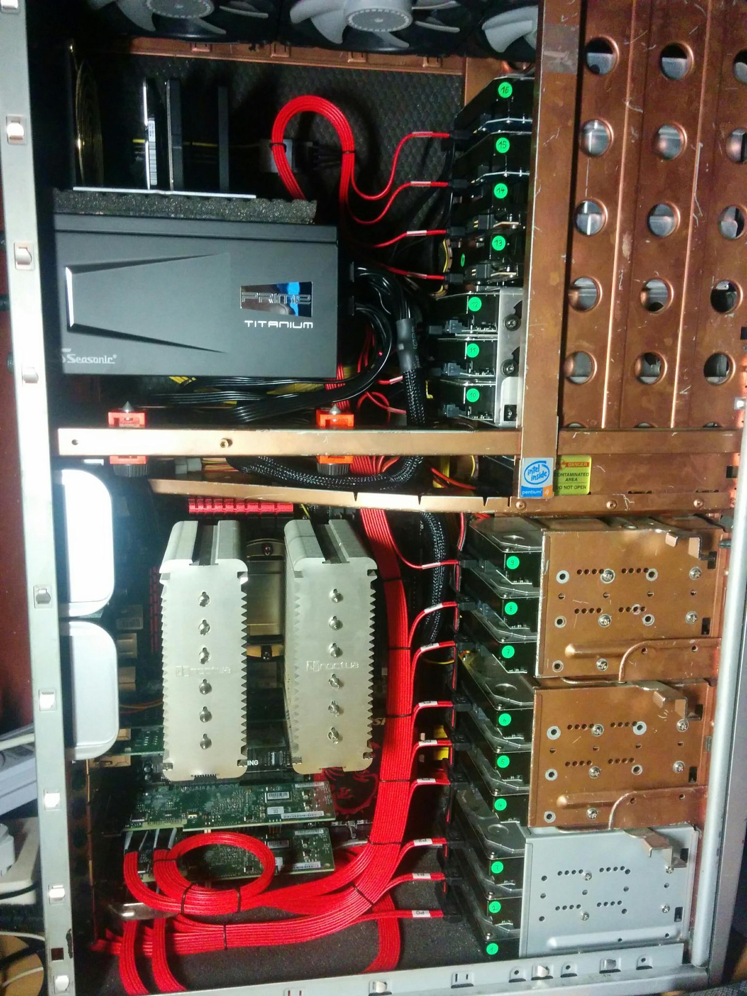

Und ich bin den anderen weg gegangen...
Habe alles im Haushalt Konsolidiert was nur geht.
Herausgekommen ist ein 24/7 Server mit 22 Festplatten, Quad Port Intel NIC, unzähligen Docker Containern und ein paar Virtuellen Maschinen. Linux 4.9 als Host.
Allein die überflüssige Hardware die ich versteigert habe, hat das Projekt bis auf die Festplatten Refinanziert.
Aber ja... Ich liebe das teil, die möglichkeiten sind fast unbegrenzt. Und das bei noch moderaten 67 Watt Idle, (alle HDD's Spindown, was 90% die regel ist)
Das ganze in einen Klassiker verbaut, dem Chieftec CS 901
Ich bringe es nicht übers Herz dieses Case auszumustern!
Und Sry für den Offtopic, aber ich wollte hiermit aufzeigen das man auch ne ganze menge Rechner/Server die alle für sich im Haushalt Strom verbrauchen egal ob 3-5Watt ARM Raspberry Pi oder 8-15Watt KabyLake ITX etc. auch in einen rechner Virtuell oder noch besser als Docker unterbringen kann. :bigok:
