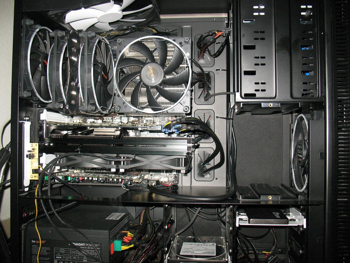

Habe heute den Peter eingebaut. Lüfter sind 2 Wingbost 120 Shamrock.
Sobald ich einen Adapter habe, werden die Lüfter an die Grafikkarte angeschlossen und das Kabelchaos beseitigt.
Nun zu den Temperaturen...
HD7970 Stock 925/1375 @ 1.112V
Idle 33°
BF3 57°
Furmark 62°
HD7970 1230/1600 @ 1.22V
Idle 33°
BF3 65° 1200rpm
Furmark 80° 1200rpm
Ich konnte übrigens die Grundplatte meiner Iceq x2 Turbo weiter benutzen. Ich hoffe mal die Kühlt besser als die Kühlkörper von Alpenföhn :)

so, fertig mit der Montage, die Grundplatte von der Sapphire kann man drauflassen. Ist diese Ruhe herrlich ;)
muss erstmal der eingebaute Zustand reichen, nich über die Quali beschweren, is mitm Handy gemacht worden ;)
Sieht super aus, ich finde das die Karte durch den Peter nicht nur besser und leiser gekühlt wird, sondern auch um einiges besser ausschaut, wie heiß werden die spawa's bei deiner Karte ?

nach dem 15minütigen Burn in Bench von Furmark hatt ich so um die 90° Spawatemp. Beim Zocken so um die 70°. Hab die 7950 noch auf 975 Mhz mit Standardspannung übertaktet. Joah, besser gekühlt auf jeden Fall, hab trotz der Übertaktung bisher maximal 55° Gputemp gehabt. Die PL-1 lass ich mit 750 rpm drehen, hab die an meiner Lüftersteuerung hängen. Leiser auch, kommt halt auf die Wahl der Lüfter an ;o)
Weiter übertakten werd ich die Karte nicht, auch aufgrund der Spawatemps. Man muss es ja net übertreiben ;)
Werd mal schauen, wie die Temps sind, wenn ich so um die 28° Raumtemp. im Sommer hab. Denke aber, dass die da so um die 60° sein werden.
Werd auch mal schauen, wie die Temps mit Werksoc und gesenkter Spannung auf 0.975V sind. Dürften dann ja grad so an der 50° Marke kratzen, mal schauen ^^
grad mal mit Shift 2 getestet, Werksoc mit 0.975V. 20 Runden Ausdauerrennen in Brünn, Gpu 45° Spawas 60° ;o) Raumtemperatur 24°

wie schon gesagt, ich habe die Grundplatte draufgelassen, Kühlkörper vom Peter habe ich keinen einzigen genutzt.
ich bin mal so frei und verlinke das Bild von Cb hier mal.
Ah jetzt verstehe ich, Grundplatte, ich dachte du meintest Backplate, ok nicht schlecht , scheint ja auch alles zu passen. Ich habe mir den spawa Kühler selber gebastelt, weil der Peter Kühler einfach nicht gut kühlte. Habe oben auch Bilder von meiner Karte + Peter gepostet (post 281).
