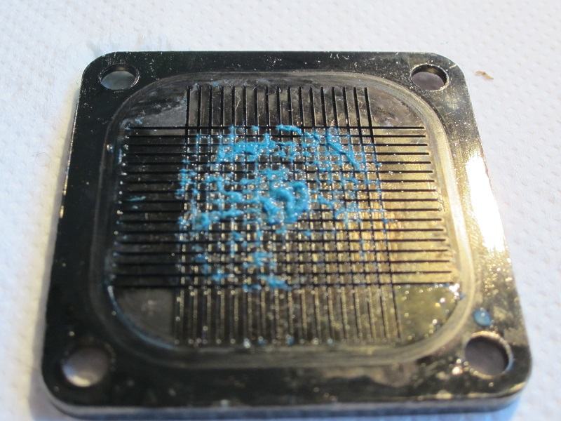

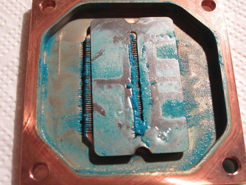

Radiator habe ich vor Installation mit dem Duschschlauch ordentlich durchgespült, allerdings ohne Reinigungsmittel zu nutzen. Ebenso alle anderen Teile geprüft und sauber eingebaut.
Der Kreislauf wurde im November 2016 in Betrieb genommen, also noch keine 3 Monate.
Nochmal hier zu Verdeutlichung:
Das meiste ist Schaum. Es gab zwar Ablagerungen, die sich problemlos mit einer Zahnbürste unter fließendem Wasser entfernen ließen, diese haben aber nicht den Kreislauf verstopft (Pustetest^^).
Der Keislauf war noch durchgängig.

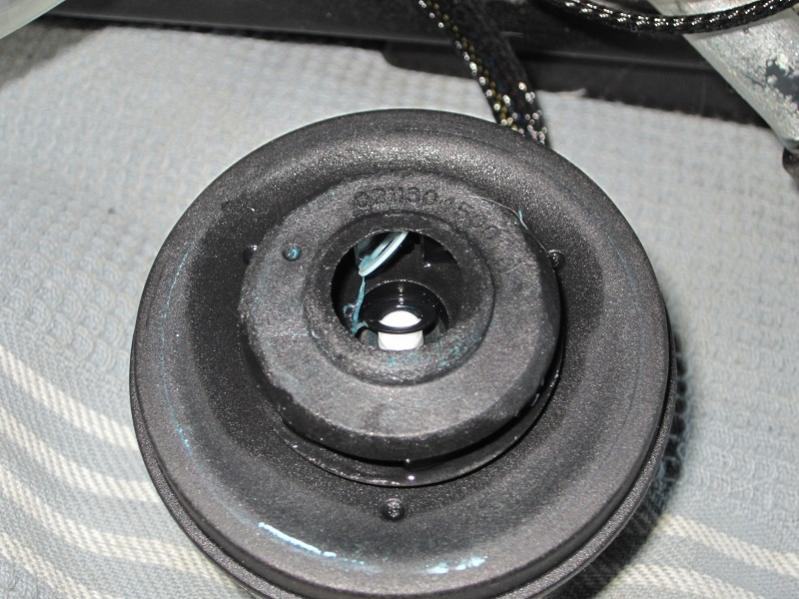

Allerdings hast du offensichtlich den Impeller der Pumpe abgenommen, es ist in der Praxis unmöglich den Sprengring der den Impeller hält im normalen Betrieb so abzulösen. Bisher ist jeder im Netz zu findender Fall bezüglich des Sprengrings immer und ausnahmslos ein Fall gewesen, bei dem der Kunde den Impeller selbst abgezogen hatte. Das war auch bisher immer nachweisbar und im Nachhinein hat jeder Kunde auch zugegeben den Impeller entfernt zu haben. Wenn man den Sprengring nach der esten abnahme wieder aufsetzt, wird einem der Impeller immer im Betrieb irgendwann um die Ohren fliegen. Das hält dann meist nur eine Weile bis er ganz nachgibt.
Das ist ähnlich wie bei den Eheim Stations früher, da wollte auch jeder den Impeller abziehen und hat dadurch immer die Pumpe zerstört.
Du kannst gerne die Pumpe einschicken, die wird dann geprüft und falls wiedererwarten doch tatsächlich ein nicht selbstverursachter Defekt vorliegt, bekommst du sie natürlich ersetzt. Das wäre dann aber tatsächlich die allererste echte RMA die wir mit dieser Pumpe hätten.
Habe ich nicht. Wozu auch? Ich mache keine Reviews und habe auch kein Verlangen funktionierende Teile mal einfach so auseinander zu nehmen.
Ich habe die Pumpe eingebaut Alphacool VPP755 Eispumpe – Innovation im Pumpenbereich - Seite 2 und erst gestern ausgebaut, nachdem sie etwa 2 Monate sehr leise lief, dann anfing temporär zu brummen/dröhnen und schließlich gestern nicht mehr pumpte. Das Foto habe ich unmittelbar nach dem Ausbau gemacht, ohne irgendetwas verändert zu haben. Deine Unterstellungen entsprechen also nicht der Realität. Offensichtlich können sich solche Sprengringe doch lösen.

Der grünliche Schleim, ist das nicht eher Weichmacherausspülung?
