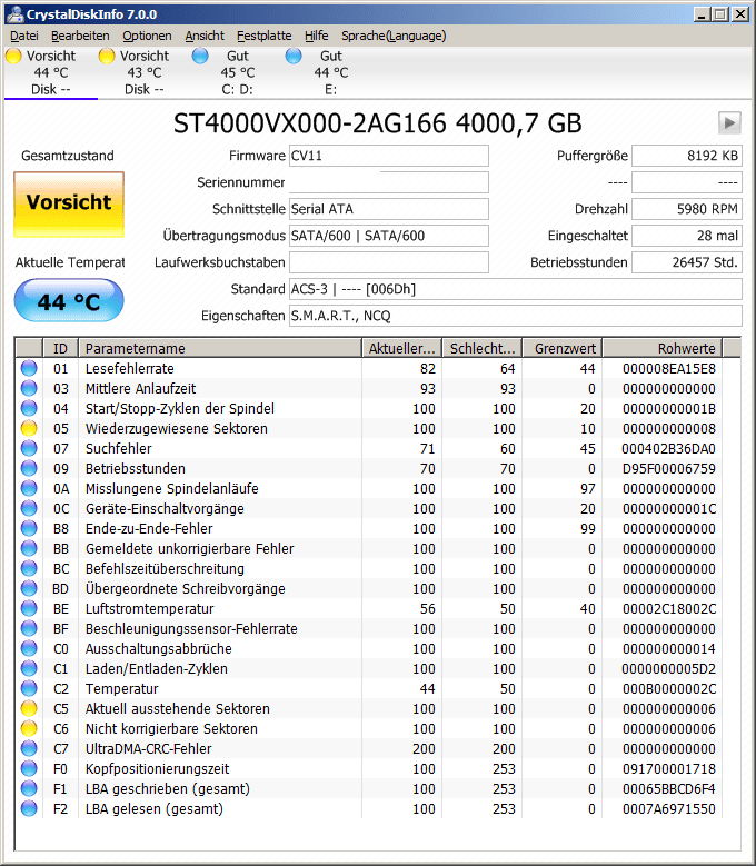

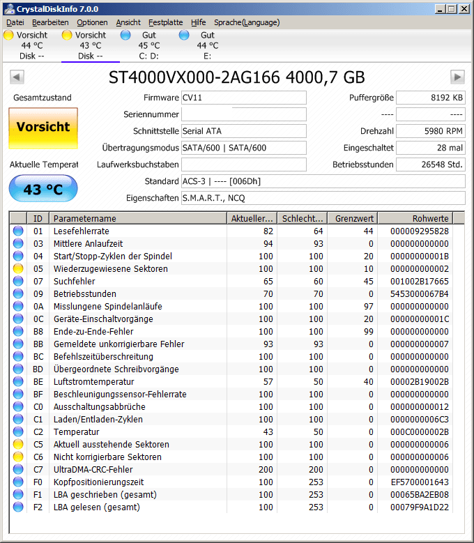

Btw, obacht auf die Platten. Nach 1 Jahr Stillstand könnten die ggf. "einen weg haben". Und wenn die Kiste als primärer Filer dienen soll, dann sollten die HDDs auch in ihren Specs (Alter) sein, damit die Zuverlässigkeit nicht leidet.

Also ich hab den Server gerade in Betrieb genommen und wie sich herausgestellt hat sollte ich sowieso zuerst die Platten tauschen, bevor ich irgendwas mache. Crystaldiskinfo zeigt mir bei beiden Seagate Platten "Vorsicht" an.
Dann Poste doch mal die Screenshots, "Vorsicht" kann bei CDI viel oder nichts heissen...
Anbei die Screenshots :)

@Digi-Quick
Kann man die Platten deiner Meinung nach noch verwenden oder gehören die dringend ausgetauscht?
Überschreib mal die Platten komplett und schau dann nochmal mit CDI.
zu den CDI-Screens.
Beide Platten einmal komplett formatieren , kein Quickformat. Danach sollten die Schwebenden und nicht korrigierbaren Sektoren "verschwunden sein.
Entweder du hast dann ein paar mehr "neu zugewiesenen Sektoren", weil die tatsächlich defekt waren, oder aber die Sektoren sind OK und waren z.B durch eine Systemabsturz beim Schreiben logisch beschädigt worden. Da die beiden Anzahlen identisch sind, gehe ich davon aus, daß die Sektoren eher logisch beschädigt sind.
Zu den wenigen bereits vorhandenen "neu zugewiesenen Sektoren" kann ich aus meiner Erfahrung mit Seagate sagen, daß diese bei Seagate schon fast "zum guten Ton" gehören und meist relativ schnell auftreten - zumindest bei den älteren Serien (1,5 - 2 TB Platten) die ich habe. Ich habe Seagate Platten mit 1-10 wiederzugewiesenen Sektoren seit teilweise 4-7 Jahren (und länger) immer noch in Betrieb, die immer noch Problemlos funktionieren, obwohl die "neu zugewiesenen Sektoren" nach wenigen Wochen aufgelaufen sind. Dieses habe ich in der Häufung bei keinem anderem Hersteller gehabt. (Eine bestimmte 160GB Maxtor Platte ist mir allerdings reihenweise gestorben - sehr oft innerhalb der Garantie)
Wichtig an diesem Wert ist: Fängt er - quasi regelmäßig - an zu steigen, dann wird's kritisch, denn das könnte ein relativ sicherer Hinweis auf einen Headcrash sein. Also den Wert im Auge behalten, regelmäßig prüfen.
Ergo Tendenziell weiterverwenden!
(Ich würde diese nach dem Formatieren noch mindestens einmal komplett mit h2wtest überprüfen und mir die Smartwerte danach anschauen und dann entscheiden: Normale Nutzung, Datengrab für unwichtiges/wiederbeschaffbares/"Nacktkrimi" oder Tonne)
