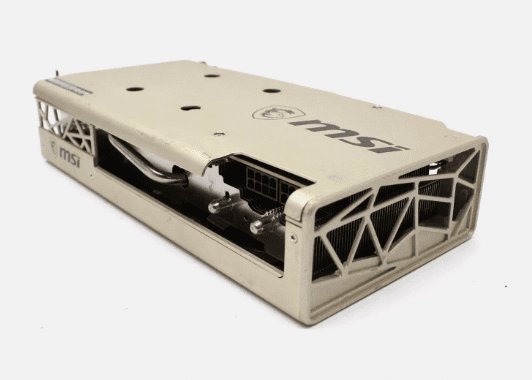

ich habe ein Etwas Spezielles µATX system das erst ne GTX1650 hatte.
Bin dann Günstig an ne
RX5700 (MSI Evoke)
und

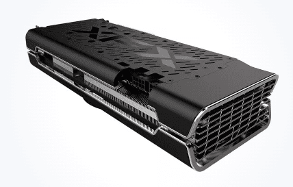

Ne RX5700XT (XFX Thic III)
die MSI war eigentlich relativ leise im System beim spielen mit 60hz vsynch.
aber als ich die Große XFX gesehen hab dachte ich, ja erstens mehr Leistung und fetter kühler, heist leiser und kühler.
Leider ist dem nicht so, weil die karte so verkleidet ist das die warme luft nicht nach oben weg steigt sondern immer wieder neu angesaugt wird.
was dann in die Max temp läuft. Wahrscheinlich weil die so gemacht ist das die luft hinten bei dem Gitter raus kommen soll und nicht seitlich?

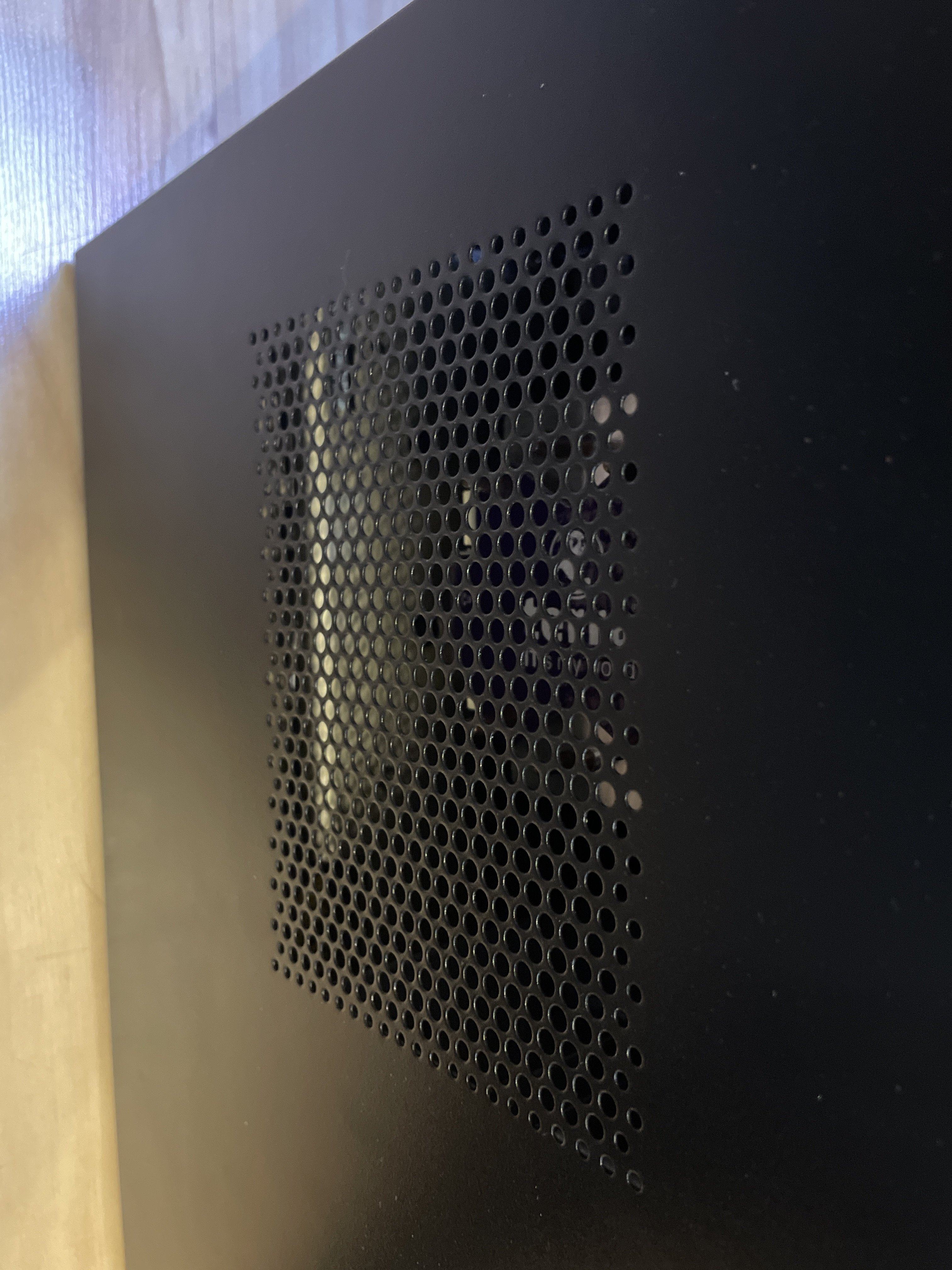

eigentlich wäre über der karte ein Großes Gitter Element im Seitenteil wo die warme Luft gut abziehen könnte.

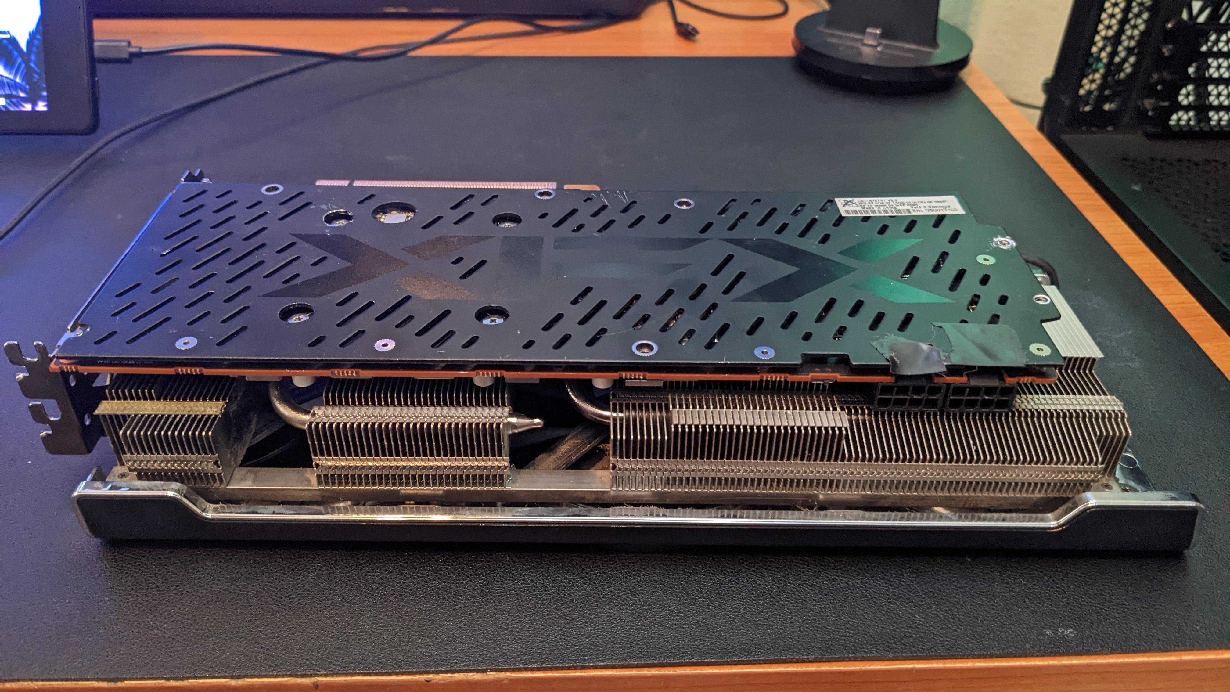

glaub das einzige was was bringen würde, wäre die Plastik teile abzuschrauben die an der back Plate dran sind,

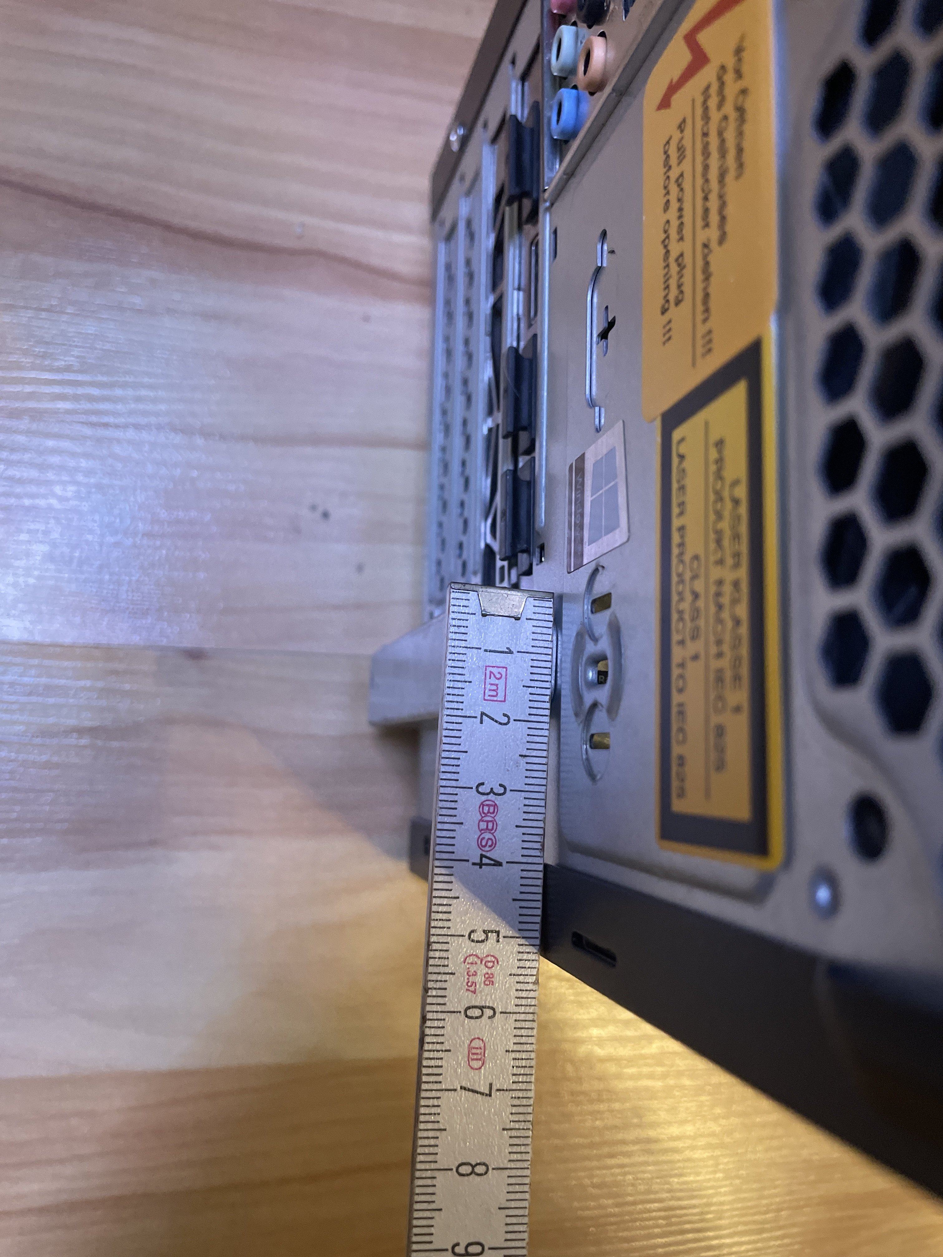

die XFX ist halt so lang das bis zur front noch 5mm platz sind
die runden kanten aus kunstoff lenken die luft ja so ab das sie nicht nach oben geht.

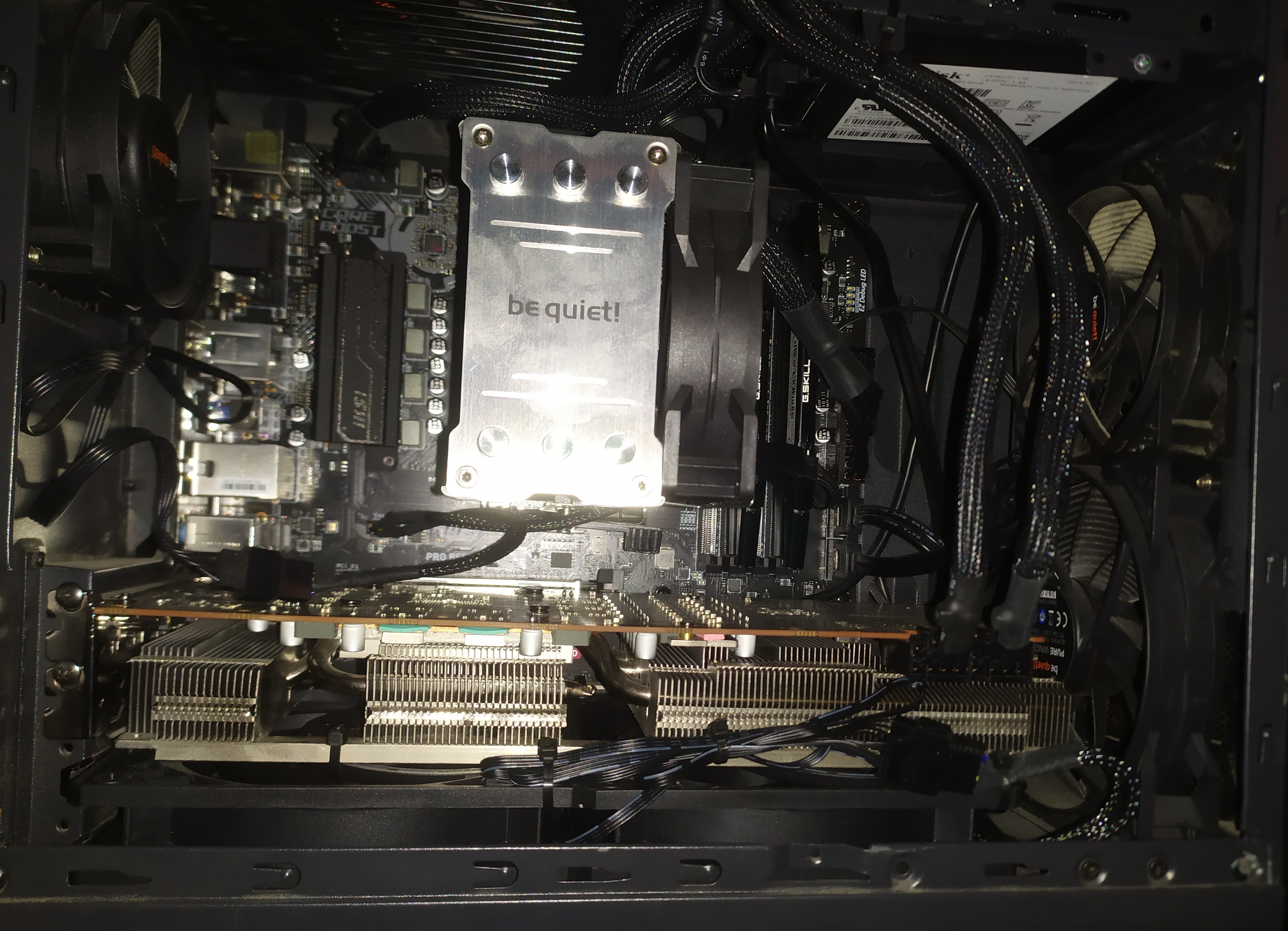

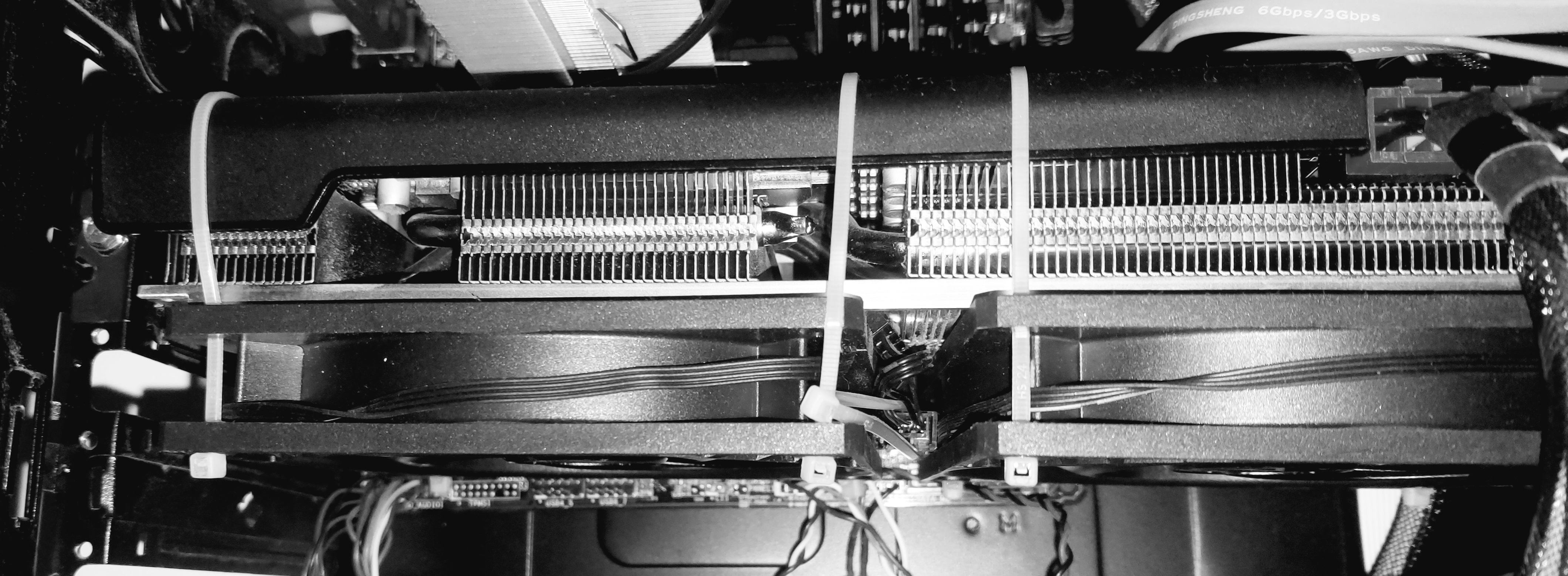

Ich habe auch die XFX Thicc, allerdings ohne XT. Selbst die war im Originalzustand sehr laut. Nicht das beste Design der 5700er Serie. Muss dazu sagen, der Airflow in meinem Gehäuse ist schlecht.

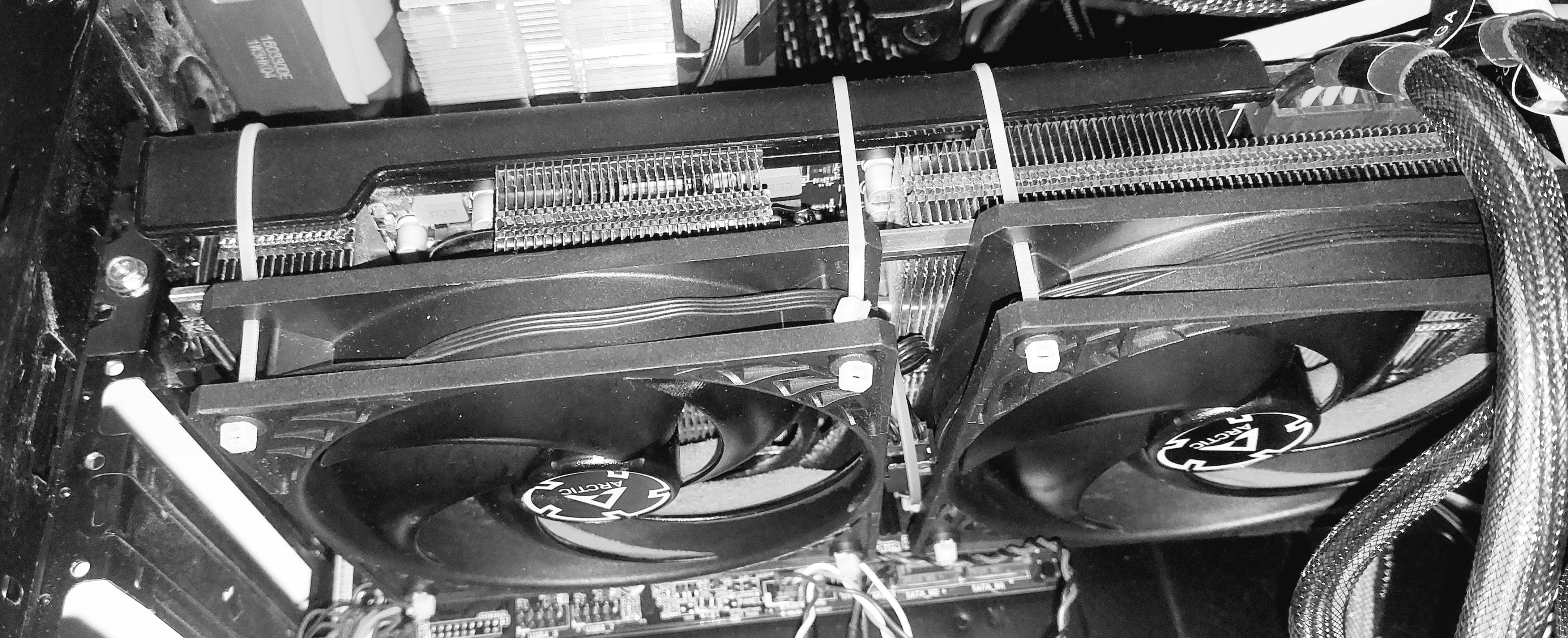

Meine Lösung, und für Dich evtl auch eine Option: Ein GhettoMod
Habe den Originalkühler abgenommen und zwei Arctics mit Kabelbinder drauf geschnallt, jetzt höre ich unter Last nur noch ein kaum wahrnehmbares Rauschen und die Temps sind 1a. Kein UV, alles stock.

Gut veschabdeln will ich die Karte nicht, zumal glaub ich 120er nicht drauf passen würden von slotblende zur wand sind ca. 5cm

Mein Gehäuse ist ähnlich "limitiert" wie deins. Habe hinter der CPU einen 120er nach draußen, dieses pseudo Mesh an der Seite, fertig.
Die 5700 refs sind leider üble Brülltüten..
Ich denke, wenn Du nicht basteln möchtest, ist eine 2060s eine gute Wahl.
Wenn Du basteln möchtest, ich habe 2 120er auf der XFX, ragen m. E. nach auch nicht über die Graka hinaus. Der Kühlkörper der Karte ist eigentlich super, mir unverständlich wie man da so schlechte Lüfter verbauen kann. Denke schon, dass man mit so einem Mod das Teil gut bändigen kann, auch die XT. Leichtes UV dazu sollte das Problem dann lösen.
Und ja, die Karte ist nach dem Mod zwar hässlich, aber von der Lautstärke und den Temps her besser als original.
Beide Wege (2060s oder basteln) sind gut, denke ich.
Wäre schön, wenn Du uns auf dem Laufenden hältst.
Hier der Frankenstein:
Denk das würde auch nichts bringen weil sich die Hitze trotzdem drunter sammelt
Der mod würde vielleicht was helfen
Aber will die halt nicht kaputt basteln
Ne möchte schon originale Lüftersteuerung mit Zero Fan und so.
Und wenn ich das Plastik jetzt weg mach und Bau die dann ein und sie überhitzt immernoch, dann muss alles wieder dran mannen,

Na die beiden P12 schon wieder anschließen...
Jst molex Adapter...

Wegen Zero Fan: das ist ja der Sinn des Umbaus - das Teil wird signifikant leiser und Kühler. Die Lüftersteuerung wird nicht angefasst.
