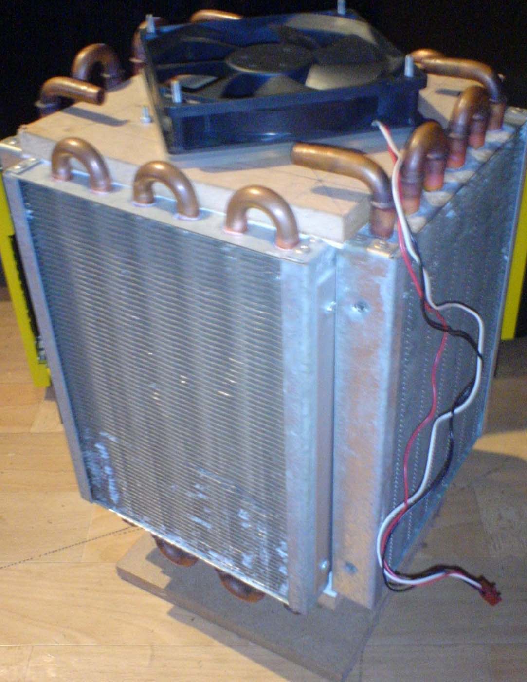

Hier mal mein DIY Radiator,der wurde einfach aus 4 Klimaverdampfern zusammen gedengelt. :cool:
Hatte die teile nach über...
Im Moment fehlen die Schläuche,die alten Inovatec hatten sich durch den Wasserzusatz derbe verfärbt. :hmm:

@ isulk
geiles teil...wie hast du den die lüfter angemacht? ich steh nämlich vor dem problem wie ich 3 x 140er draufbringe...
Ich hab auf dem Radi 3mm dünne Holzleisten aufgeklebt und dann die Lüfter drauf.Das werkelt jetzt seit einem Jahr erfolgreich hinter meinem Sofa,Lüfter @ 5V und Kühlleistung im Überfluss!:d
Hatte auch mal 4 Heizungskühler vom Golf auf dieselbe Weise zusammengeklebt, wo an beiden Öffnungen je ein 120er-Lüfter reinbliesen. Waren aber komplett aus Aluminium und hatten nicht die Kühlleistung wie mein jetziger Autoradi mit Belüftung.

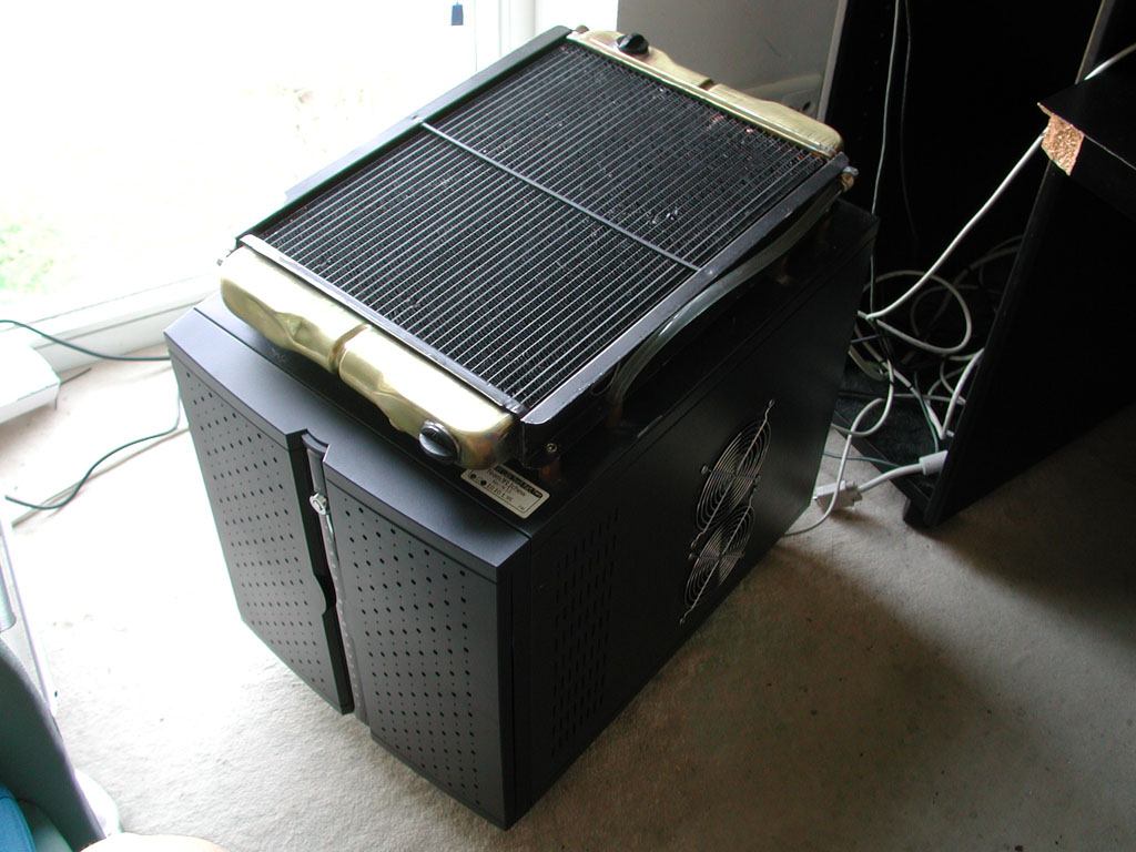

Hier mein KFZ radi. Nen exotisches model komplett aus messing.
Habe 2003 lange rumprobiert bis ich schließlich endgültig die anschlüsse und schraubverschlüsse verlötet habe.
Pattex Powerknete ist meines wissen die einfachste Methode langfristig und schnell die anschlüsse an einem Plastik radi zu befestigen. 2 Komponente Epoxy wird mit der Zeit unterspüllt oder muss im backofen ausgehärtet werden , was bei einem mit plastik verkleideten Radi nur begrenzt möglich ist.
