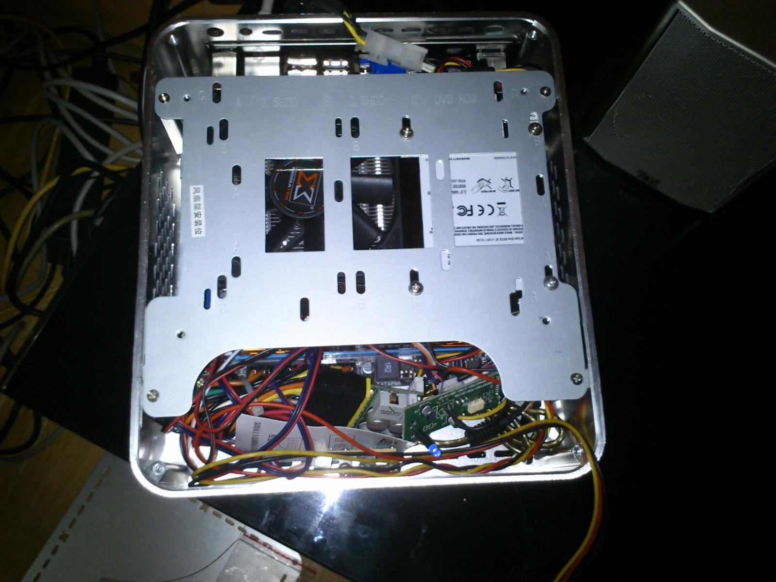

nur noch sensor einkleben und neuen netzteilanschluss, dann kommt der deckel drauf
hab mittlerweile auch den deckel drauf gemacht aber airflow ist echt nicht fein in dem gehäuse. 20min prime schafft er 60grad, ich glaube das gehäuse ist auch kurz darunter. habs dann erst mal abgebrochen und deckel wieder runter. 50mm casefan bei 5v auf 2000u/min läuft ultra leise wenn deckel offen, aber sobald deckel drauf klingt es arg nach staudruck. bin am überlegen ein loch in den deckel zu schneiden in der mitte und einen staubfilter drauf zu setzen, damit er atmen kann (will nicht dran denken was bei höherer tdp passiert - adé i3-3225^^). dachte an so was. hat hier jemand erfahrung damit? und ja alu ist nicht magnetisch, aber zum glück gibts kleberahmen :)

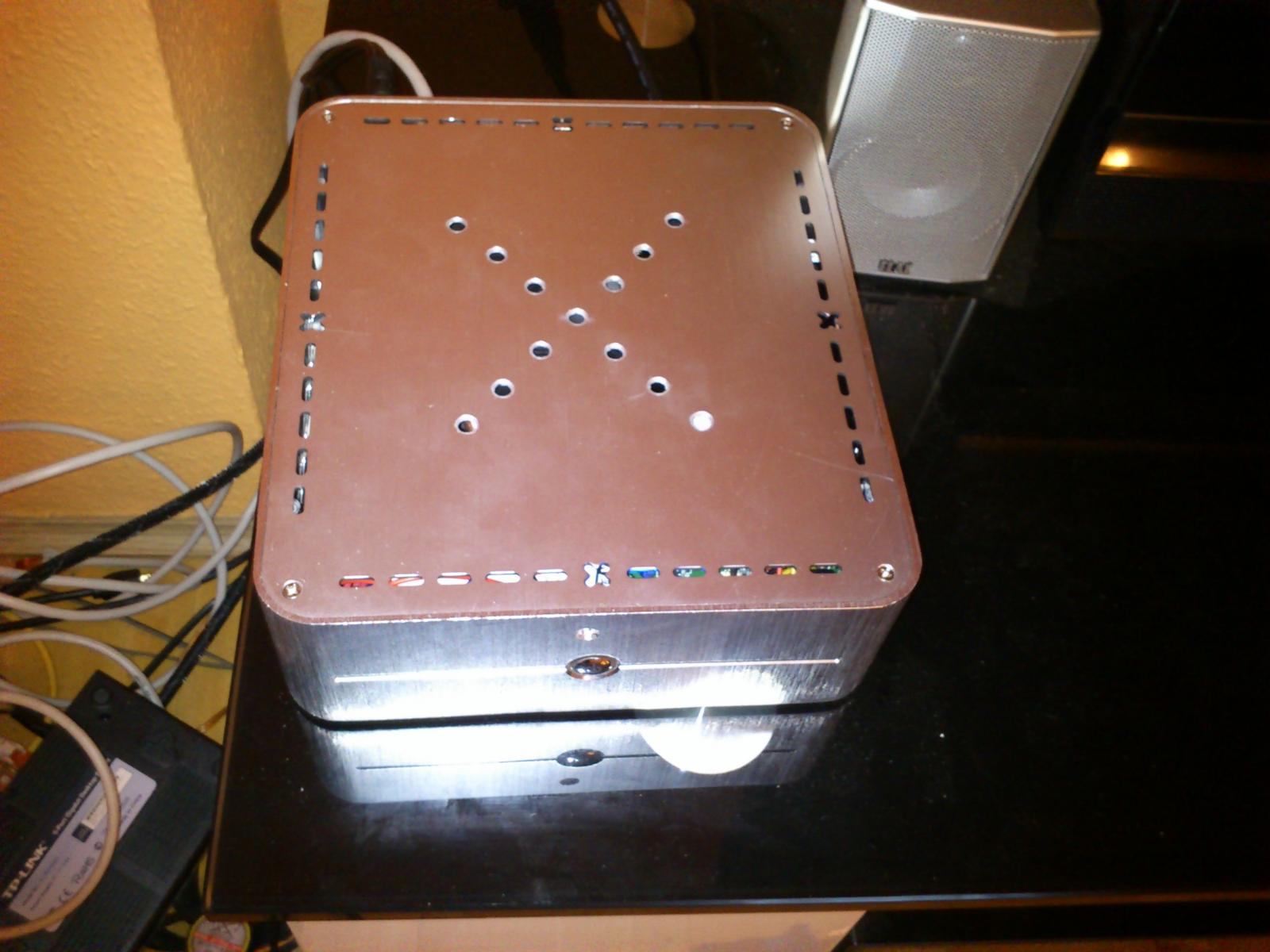

ja ich weiss dass prime absurd ist, war ja nur worst-case test :) habs aber wegen belüftung anders gelöst. hab in den deckel zentriert ein x aus bohrungen gesetzt. sind momentan 13x 5mm löcher. das macht sich krass bemerkbar, weil plötzlich merkt man seitlich luft austreten. hatte nur vorher angst wegen wärmestau, kam ja nix neues rein an luft. hab auch die ssd halterung raus gebaut und die ssd wird von den kabeln gehalt. selbst nen humaner wackeltest ist problemlos, so kann der lüfter durch alle löcher saugen und hat nach oben mehr platz. hab auch power-led(blau) als hdd-led dran und keine power-led mehr in verwendung. das ding hat im standby immer geblinkt, voll nervig :) sonst bin ich mit dem gehäuse echt voll zufrieden, ist eben nen kleines teil was kaum spiel für "mehr" lässt.

ja, kühler bläst nach unten und ist so aufgesetzt dass luft rechts und links richtung gehäuseöffnung bläst.
werde dann noch so ein x mit 45grad versatz, also nord süd etc ausrichtung, und re+li etwas kleinere abstände und oben+unten grössere abstände da das gehäuse ja 20x25cm gross ist.

Was ich immer wieder lustig finde ist, die Nutzer schauen auf Kratzer oder scharfe Kanten und Ähnliches. Vermasseln aber dann die Umbauarbeiten am Gehäuse selber, sodass es echt verhunzt ausschaut ;). Glaube kaum das das X oben, zu einer erheblichen Senkung der Temps geführt hat. Wenn dann radikal großzügig nen 4-Eck rausgeschnitten und die Kanten sauber umgelegt, darunter dann nen stabiles Meshgitter eingesetzt.
Bei dem IR-Sensor hätte man asymetrie verhindern können, indem man den Sensor lieber in eine der Ecken verbaut hätte. Somit schaut das menschl. Auge nicht immer auf eine Linie zwischen IR-Auge und Einschalter. Nur so als Tipps für nächste Mal.
Gruß
die oberen löcher haben 5C gebracht, weil vorher 0 zirkulation. hat nur warme luft umgewälzt in noch wärmere luft. und wegen dem ir auge, es war symetrisch geplant. hab sogar angekörnt aber das gehäuse ist 3mm stark, dadurch ist der bohrer leicht weggelaufen eh er durch war. kannst mir auch glauben dass mich das so richtig nervt mit dem "schiefen" loch :(
Kannste aus dem "IR Loch" nicht einen kleinen, parallel zur unteren Linie verlaufenden, Schlitz machen und ggf. mit dunklem Plexi verkleiden? Dann hättest du das Problem beseitigt. Sieht nämlich tatsächlich etwas unschön aus. Aber noch ist nichts verloren.^^ Für sowas nimmt man eigentlich auch einen Standbohrer. Mit einer normalen Maschine ist das immer etwas heikel.

tja und wegen der front... das mit der standbohrmaschine hab ich auch gemerkt, aber erst hinter her :( ich könnte ja vorn so 1mm tief was wegfräsen und diese fläche mittig setzen und irgend ne folie/platte davor setzen. aber das erfordert ja dass ich das als problem priorisiere ;) da stört mich eher der luftstau
