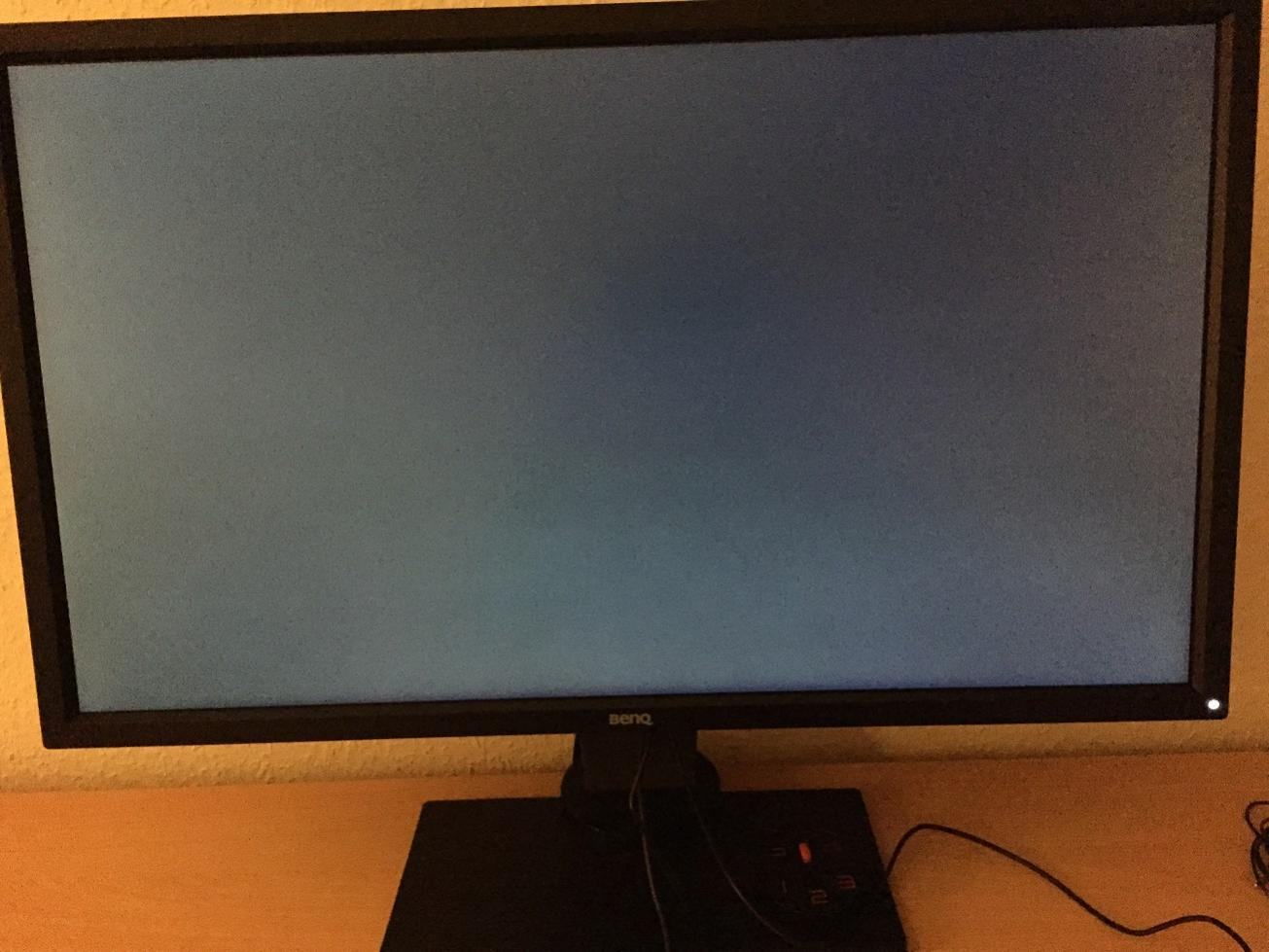

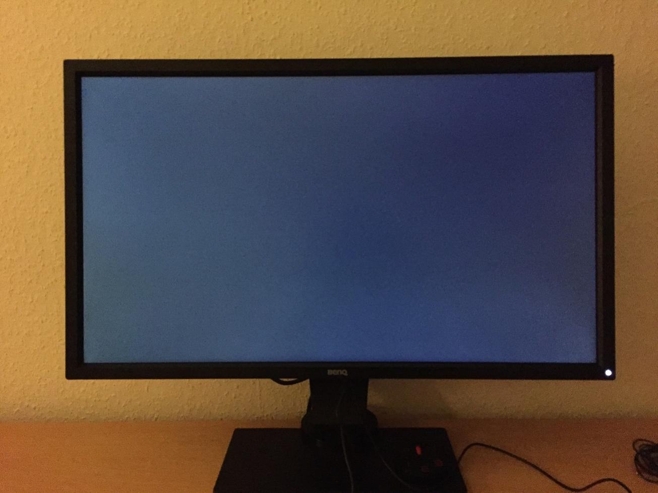

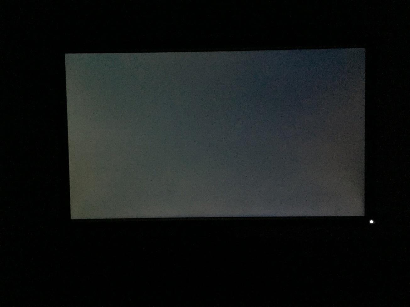

So sieht es bei mir im dusteren aus:
Bei den folgenden Bildern habe ich nur eine kleine Sparbirne zwei Meter neben mir an. Die macht eigentlich kaum Licht.
So sieht es aus wenn ich mit einem Abstand von 40cm leicht von oben gucke:
Und das wäre der eigentlich empfohlene Abstand von 70-80 cm für einen 27 Zoll Monitor:
Also man sieht es halt in wirklich dunklen Szenen. Aber ich denke diesen Monitor jetzt zu reklamieren und auf einen besseren zu hoffen der dann auch keine Pixelfehler hat... da sollte ich wohl besser zum nächsten Kiosk gehen und Lotto spielen.
