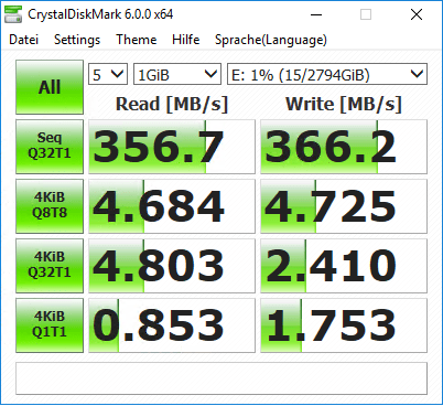

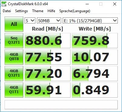

Hi,
ich betreibe den RAID-Controller auf einem ASRock z370 Pro4 im PCI Express 3.0 x4 Slot.
Auf den PCI Express 3.0 x1 Slot war die Performance nicht so berauschend.
Ich habe ein RAID5 mit 4x 1TB Platten eingerichtet. Ich nutze den Controller, weil das Mainboard zwar 6x SATA-Anschlüsse hat. Aber 2x davon wegfallen wegen 2x verbauten M2-SSD's, einer fällt für das DVD-Laufwerk weg. Bleiben noch 3x freie SATA-Anschlüsse übrig. Das Onboard RAID5 welches ASRock mitbringt performnt auch nicht schlecht (reiche ich mal noch nach).
9650SE:
50 MB
1 GB
