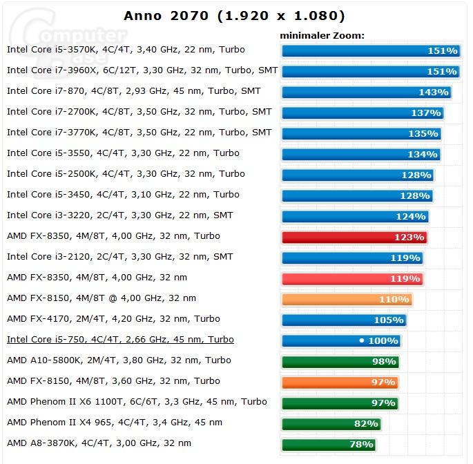

Weiß nicht ob sich das alles immer so ausrechnen/berechnen lässt, hier mal ein Beispiel mit Lynfield :
Hundert Prozent ist der i5-750, rechne ich ca. 8% durch Cache/Takt/Turbo Vorteil ab, komme ich auf 35% Leistungszuwachs in Anno2070 durch SMT ;)
Richtig Lustig wird es, wenn man den 25K mit 27K vergleicht - 7% mehr für 27K durch Takt/Cache/SMT. Oder auch 3570K vers. 3770K, da erlaubt es sich glatt der i5 durch weniger Takt/Cache/Turbo/nonSMT 12% schneller zu sein :d
Und was sagt der Realist, entscheidend ist das was bei einen zu Hause hinten raus kommt - Wer weiß was ein anderer Depp mit den bei CB zu Verfügung stehenden CPUs so an Ergebnisse bekommt, höchst wahrscheinlich komplett andere :d
P.S. Zieht euch mal ganz Nonchalant in die Rübe, dass der Alte Lynfield alle Nachfolger-CPUs mit SMT ala 27K/37K hinter sich lässt ^^
Geil ist auch, dass der i7-870 6% vor dem i7 2700k - mit 600 Mhz weniger Takt.... :d

@boxleitnerb: Dem würde ich auch nicht widersprechen. ;) Nur taugt so ein Ergebnis halt nichts für die Diskussion. Die Gründe hat Undertaker1 mir ja quasi schon vorweg genommen. :d
P.S.: Im zuvor von mir monierten Test steht, wie schon geschrieben ein i7 870 vor einem i7 2700k. Das hat nichts mehr mit Kernen zu tun und ist nur noch Blödsinn, man muss sich aolche Ergebniss auch immer etwas genauer angucken...

Test: Test: AMD FX-8350 Man beachte auch wo der i7 870 steht! P.S.: Man beachte mal generell wo welche i5s und i7s mit welchen Abstand stehen...^^
Ansonsten musst du mir das mit schwachen und starken Kernen nicht erklären, nur ist so ein Spaß dann auch kein Beweis für deine Aussage, das SMT in Spielen nichts bringt. Wäre der Parallelisierungsgrad in einem Spiel hoch genug würde es was bringen. Das es nichts bringt oder gar bremst, hat nichts mit dem funktionieren der Technik, sondern mit der Software zu tun. Das beweist ja schon ein i3, wo das SMT greift, weil sich das innerhalb der magischen vier Thread-Grenze bewegt.

Redest du jetzt wieder von dem tollen Benchmark, wo der 3960X noch hinter dem 3570K liegt? Ah ja, 20% 6-Kern-Gewinn, glaub ich aufs Wort. :d
Bei dem Benchmark kann in der Tat nichts stimmen, ich dachte du meinst einen anderen.
