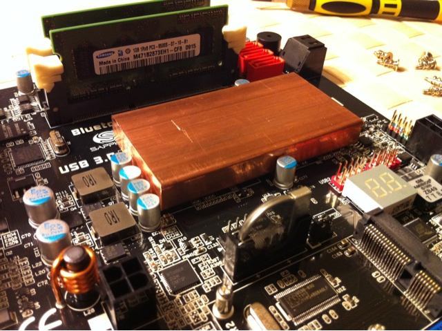

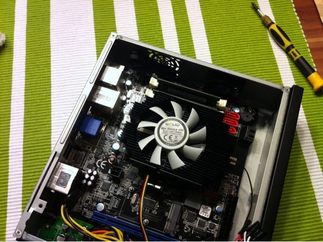

Habe das Sapphire Pure Fusion Mini umgebaut, da mir der kleine 40er Lüfter ziemlich auf den Senkel ging. Die Temperaturen waren dazu ebenfalls nicht berauschend (betreibe das Teil im LC-1340mi Gehäuse; dazu noch im geschlossenen Schrank).
Das Problem dabei ist, dass ein Austauschen des Lüfters allein zwar die Lautstärke senken könnte, die Temperaturen aber bestenfalls gleich bleiben und eher noch steigen, wenn dieser leiser (und damit meist langsamer) sein soll.
Noch blöder ist, dass es keinen passenden Kühler für die vorhandenen Kühlerbohrungen im Mainboard gibt. Außerdem sind in direkter Nähe zur CPU und zum Chipsatz einiger höhere Bauteile (Kondensatoren usw.), die ein direkter auflegen eines größeren Kühlers verhindern.
Habe es dann letztendlich so gelöst, dass ich mir einen 1x4x7,8cm³ Kupferblock besorgt habe, der CPU und Chipsatz gleichzeitig abdeckt und keine Bauteile berührt. Auf diesen Block kam dann ein Low Profile AM2 Kühler von Gelid mit einem 60er Lüfter und 4-Pin Anschluss - damit funktioniert auch die Lüftersteuerung des Mainboards endlich!
In den Kupferblock mussten 6 Löcher gebohrt werden, da die Schrauben durch diesen hindurch laufen sollen und der Block dadurch arretiert wird. In den Kühler habe ich 6 neue Gewinde geschnitten, so dass er von unten verschraubt werden kann.
Damit die Abwärme auch aus dem Gehäuse gelangt, habe ich zusätzlich noch 2 40er Lüfter in die vorhandenen Halterungen im Gehäuse geschraubt und mit einer Zalman Lüftersteuerung gedrosselt.
Resultat: 10°-15° geringere Temperatur bei deutlich weniger Geräusch. :)
Eventuell dremel ich noch den Gehäusedeckel auf und setze ein Lüftergitter ein, das sollte nochmals deutlich was bringen, aber so bin ich schon zufrieden.

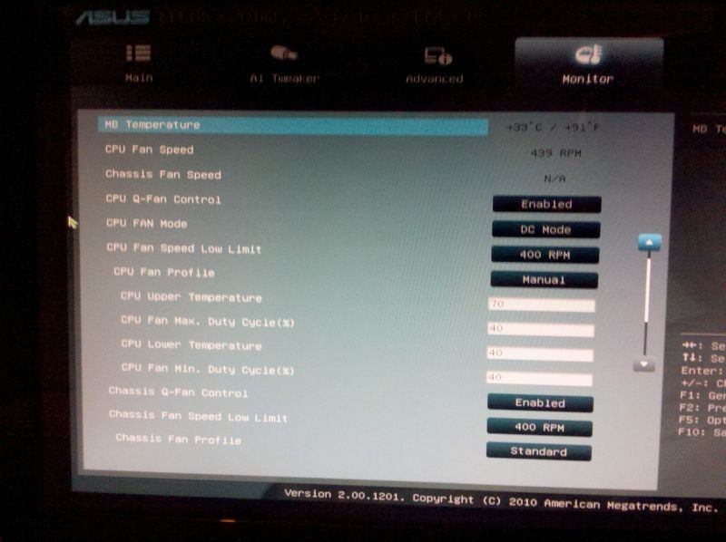

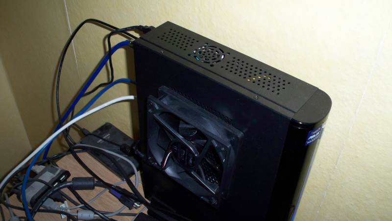

Hier mal eine kleine Anregung, wie man kleine Gehäuse auch kühlen kann. :d
LC-Power 1300mi mit ASUS E35M1-M PRO und herausblasendem Noiseblocker PL1, der konstant mit 400 Umdrehungen läuft. Das reicht völlig aus für einen dauerhaften Betrieb. Verbaut sind auch eine SSD und eine 2,5 Zoll-Festplatte von Hitachi. Mittels AAM fährt die Hitachi schon nach wenigen Sekunden Inaktivität den Motor herunter. Dann ist die Kiste überhaupt nicht mehr zu hören. Der Lüfter ist gar nicht wahrnehmbar. Der Noiseblocker hat standardmäßig einen Gummirahmen dabei und auch bei den Schrauben sind Gummiabdeckungen dabei, der Lüfter ist also mehrfach entkoppelt.
