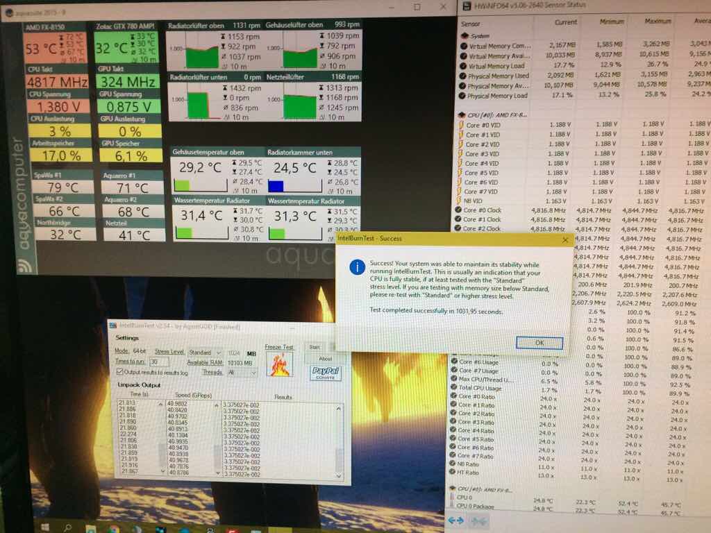

Teste gerade auch mal etwas rum. Lief die ganze Zeit bei 4,2 Ghz @ 1,2Vcore (VID 1.188), die 4,5 Ghz schafft er bei 1,287V stable und jetzt teste ich mich an die 4,6Ghz dran.
Bin verwundert, habe ich da damals etwa ein gutes Exemplar erwischt? :xmas:
Seid wann hast du denn die CPU? Ist der schon bissle älter?
Unter 1,3V für 4,5Ghz ist schon nicht schlecht.
Was versteht du denn unter Stabil?
Welche Temp beim Primetest?
Gruss
Gesendet von meinem Samsung Galaxy S5 mit der Hardwareluxx App
AMD FX-Series "Zambezi" OC Thread
Hi, gekauft im September 2012 und hab ihn bis Ende letzten Jahres nicht übertaktet.
Stabil heißt für mich 30 Durchläufe bei IntelBurnTest.
Von Prime halte ich gar nichts mehr, denn wo das 10 Stunden für einen Fehler braucht, habe ich hier nach 5 Durchläufen IntelBurnTest einen Fehler.
Gestern noch die 4,6Ghz getestet, Fehlerfrei bei 1.32V bzw. LLC High auf 1.332V.
Temps sind gegen 45*C Cores, vorher misst er eh nur sehr grob.

Ich teste mal weiter am WE, aber die Verlustleistung wird schon heftig ^^
Vor allem gehen die Spawas unter der Last gegen 75*C, obwohl ich 2x 40mm Lüfter drauf hab.
Wusste nie, dass das Teil so gut geht.
Und 4,8Ghz stable auf 1,38V bzw. LLC 1,4V.
Was sagt ihr zu den Spawa#1 Temps?
Weiter machen, oder erstmal die Wärmeleitpads wechseln?
Gehen bis zu 86*C, auch wenns das Sabertooth ist, finde ich das tzd. bedenklich....
