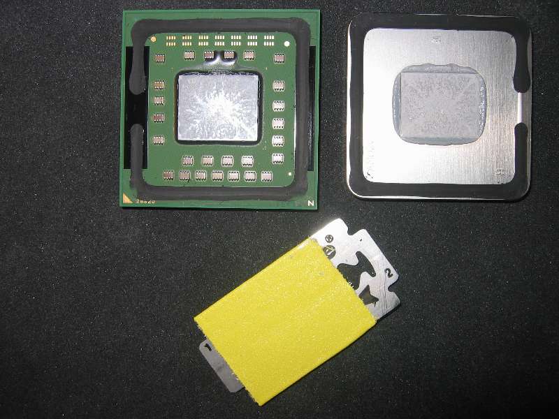

Mein guter alter Opty 165 mit Werkzeug in mehr Auflösung:

Ist mir noch nicht passiert, hab aber auch noch nicht soo viele CPU's geköpft. Wenn man an der Stelle ansetzt wo keine Paste ist, so sollte man eigendlich immer drunter kommen. Vielleicht hilft es auch wenn man die Klinge etwas erwärmt, dann sollte es wie durch Butter gehen... ;)

Anfangs hatte ich Angst die CPU endgültig in richtung Himmel verloren zu haben. Hab mich schon fast damit abgefunden eine neue Kaufen zu müssen. Als ich nach Entfernen des IHS die vielen Kratzer auf der Oberfläche gesehen habe war für mich schon fast alles klar. Bei näherem Betrachten stellte sich aber herraus, das diese wohl zu vernachlässigen sind. Also CPU gereinigt, und dann die Kühlerhalterund angepasst.

Einfach Rasierklinge nehmen und los gehts. :bigok: Es gibt aber ein gutes Tutorial hier im Forum, da steht viel dazu geschrieben.

Junge, Junge, so einen dicken Core hab ich ja noch nie gesehen :banana:

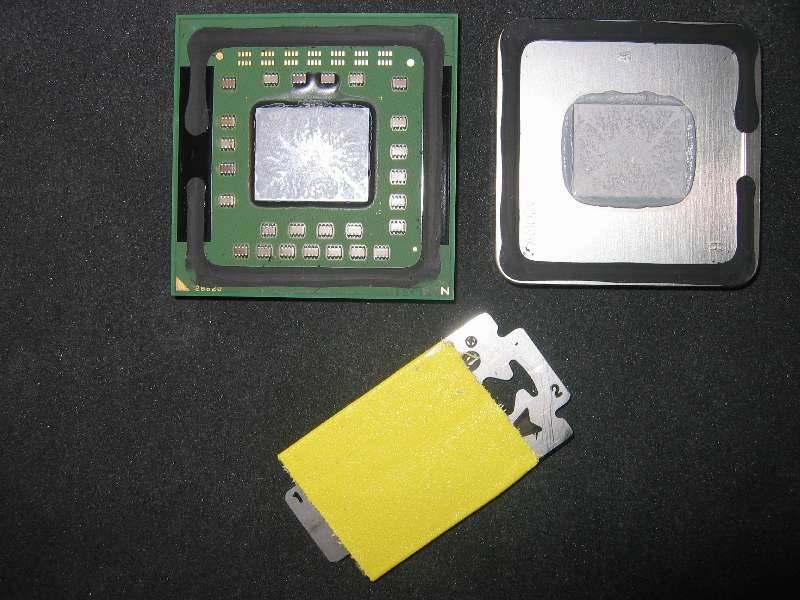

Hier mal meine enthauptete CPU (3700+ San Diego):
Mfg DerrickDeluXe
