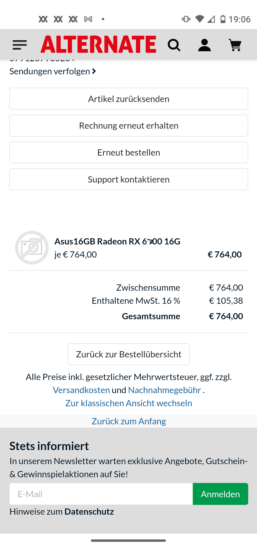

Hatte eine 6700 genau für 3 Stunden hier, ging aus dem selben Grund zurück. Nicht nur dass die Karte das Fiepen/Rasseln hatte, plötzlich legte auch das Netzteil los. Die vorherige verbaute 3060ti hatte da keinerlei Probleme.
Hätte kein Problem damit einen Aufpreis zu zahlen wenn das mal vorher geprüft wird, das würde mir jede Menge Arbeit sparen. Ist leider alles willkürlich, völlig egal ob AMD oder Nvidia.
Ja es war eine 6700.
