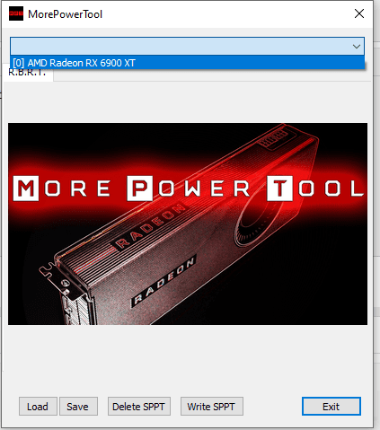

Ich kann bei MPT nichts anklicken 🤔
Du musst mit GPU-Z das Bios Speichern, dann mit MPT öffnen, bearbeiten und Write SPPT, dann neustart.
Perfekt danke. Dann werde ich gleich mal berichten.
hast du auch im Dropdown deine GPU ausgewählt?
OK habe es hinbekommen. Hab mit Gpuz ein Rom erstellt.

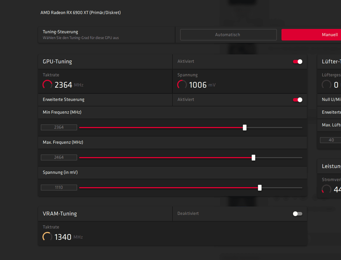

Was noch helfen soll, More Power Tool bei Overdrive Limits und bei Frequenzy den GFX Minimum Takt auf 1000, dann fällt die Karte im Takt nicht mehr so runter. Habe ich aus dem Computerbase Forum.
Oder aber im Treiber das einstellen , ist das selbe (Als Profil für das jeweilige Spiel). Desktop kann einfach auf Standart bleiben.
Dann fällt der Takt totzdem runter, kann man mit GPU-Z gut beobachten, ist genau wie mit der Spannung.
MPT ist hier besser geeignet.
Also wenn ich das Profil für meine Games speichere ist der Takt stabil und sobald ich das Game beende taktet die Gpu ganz normal runter wie sie es soll. Keine Spikes...aber wenn es Hilft die immer noch Probleme haben ist das doch ganz gut.
