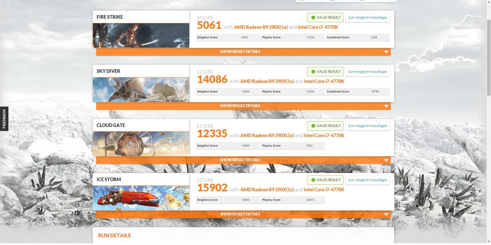

Bei mir sieht es auf der Website immer noch so aus:
Am Ende von Benchmark öffnet sich normalerweise der Browser automatisch.
Dann bekommt man so ein Bild. Mit nachträglich öffnen funktioniert das ned so.
attachment.php
Das hatte ich doch gepostet? Sind dochbauch nur die einzelnen Ergebnisse und keine endscore :)
Gesendet von meinem HTC One mit der Hardwareluxx App
Auf der einen Seite richtig, aber das Problem ist, dass man da nur den Gesamtscore sieht und wir brauchen den Graphicsscore.
Sonst wärs ein bisschen unfair gegenüber den anderen, weil der Gesamtscore meist höher ist ;).
Drück mal beim ersten post bei der Vorlage auf "Mainscore" da sieht man dann, was gemeint ist :)
Viele Grüße
-Xtremefunky :wink:
Hab jetzt nochmal geguckt, nun sollte grapichs score zu sehen sein :)
