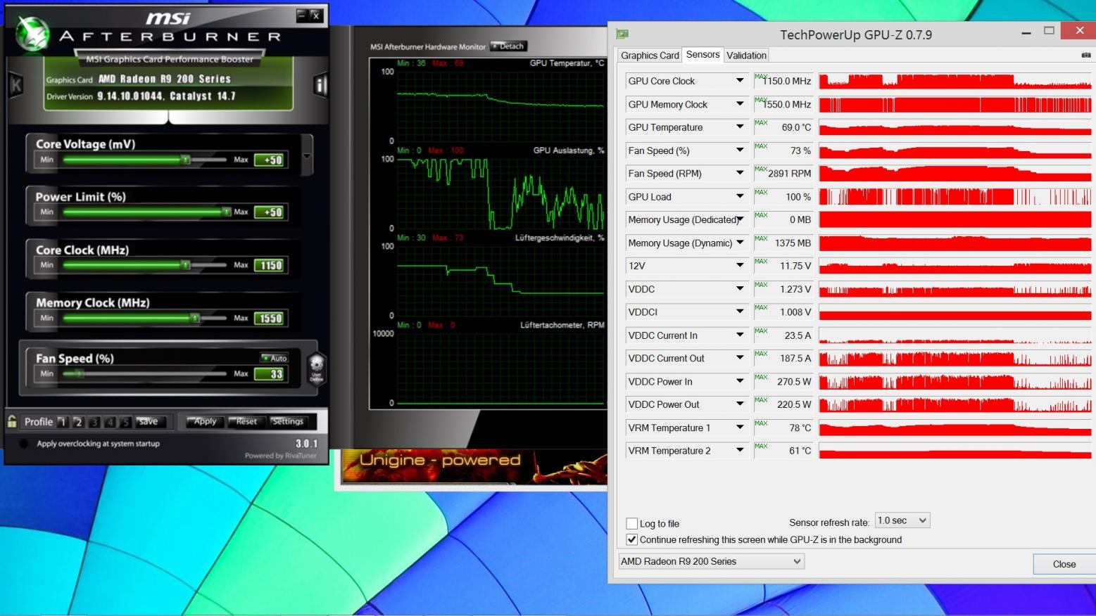

Hier mal ein log nach 40min Valley, alle werte in GPUz jeweil auf den max wert gesetzt
