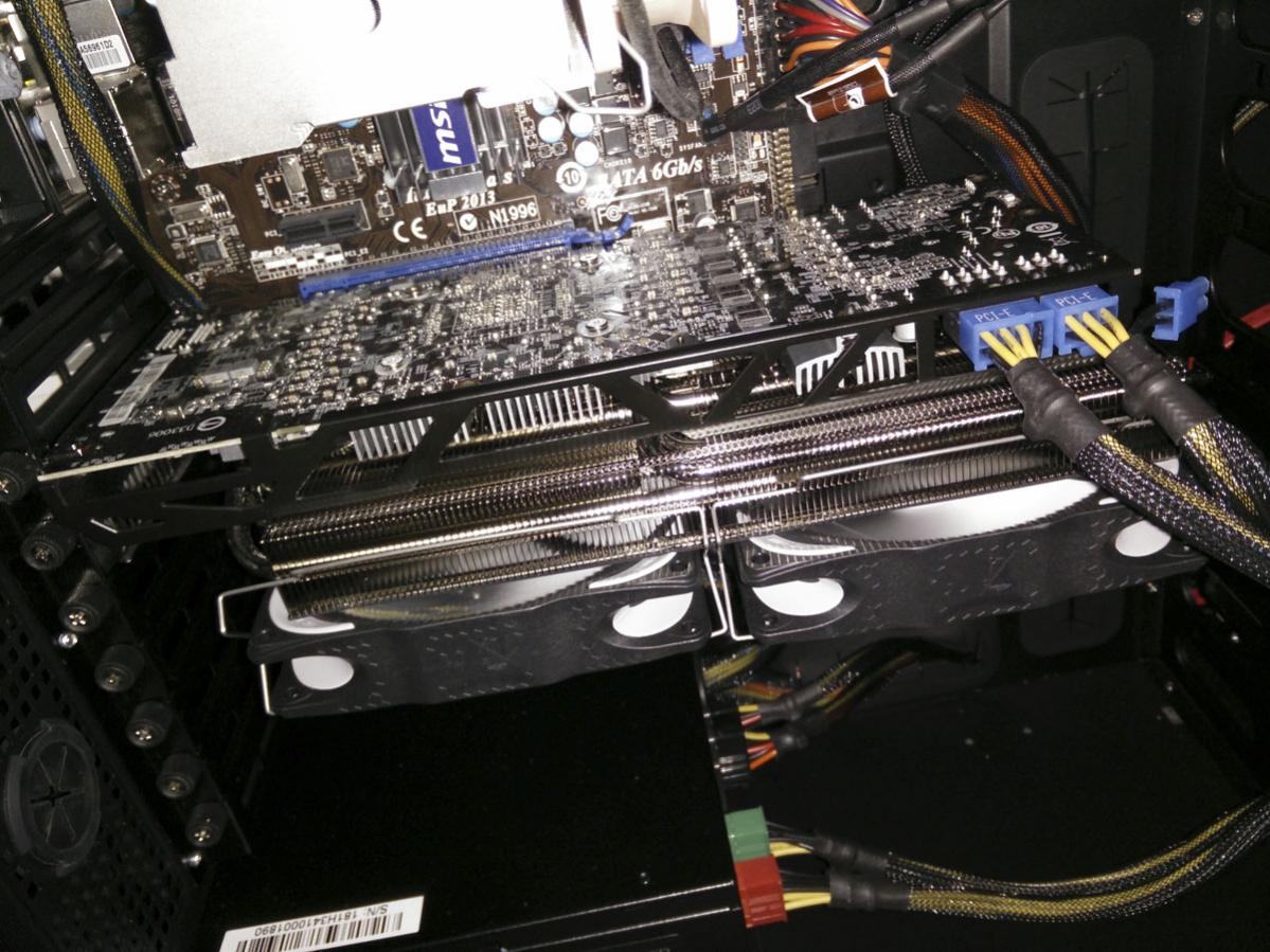

mmh, kann ich dir leider so nicht direkt beantworten. Aber ich würde OCCT nicht so auf die Goldwaage legen, wenn Spiele und Benchmarks a la 3DMark ohne Probleme funktionieren. Benchmarks sind eh in der Regel nicht wirklich realitätsnah. Lieber anspruchsvolle SPiele wie Wither 3, Crysis oder BF4 spielen und dort die Werte auslesen. Ich habe bei meinem Morpheus ganz am Anfang zwei 3DMark-Runden durchlaufen lassen, um zu schauen ob die Lüfter auf festen 7V genug kühlen. Da kamen die VRMs so auf 80°. Später in BF4 liegen die Temps dann bei 70 bis 75° oder tiefer je nach Raumtemperatur.
Mein Windforce Kühler war im Vergleich zu der HD7950OC auch deutlich lauter und kühlte die Karte nicht wirklich dolle. Daher würde ich dir auch ans Herz legen evtl. den Kühler zu wechseln, dann zwei leise 120mm Lüfter draufhauen und glücklich sein. Meine Karte hört man nun nicht mehr aus dem Gehäuse :)
Ich denke auf einen Kühlerwechsel wird es auch hinauslaufen. Dann ist Ruhe im Karton und die Karte ist auch noch deutlich kühler.
Aber schön in deiner Signatur zu lesen, dass der Morpheus passt, der wäre auch meine erste Wahl.

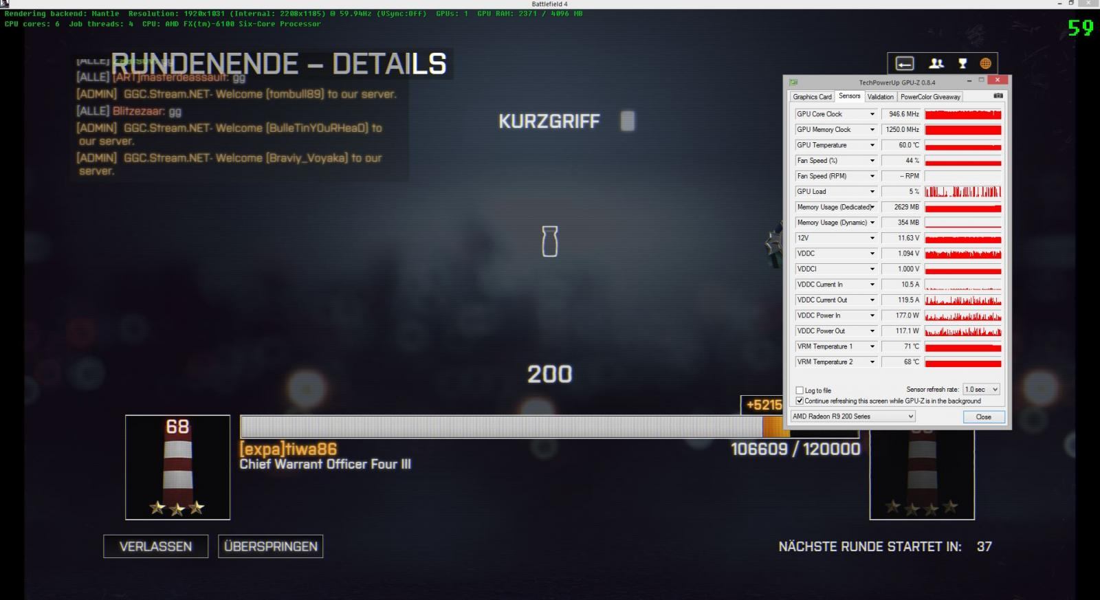

Ich kann ihn auf jeden Fall empfehlen und der Umbau ist echt einfach. Wenn man sauber und schrittweise arbeitet ist man in 30min. damit fertig. Man sollte nur genug Platz nach unten mit einplanen (siehe Bilder). Die Lüfter sind ja zusätzlich auf dem Kühler angebracht. Achso, die Lüfter sind hetzt via 7V Adapter (4Pin zu 3Pin) direkt am Stromkreislauf des Netzteils angeschlossen und drehen auf festen 870 U/min. nahezu lautlos ihre Runden. Daher sieht man auch beim 2.Bild keine Umdrehungszahlen in GPU-Z. Man kann aber auch mittels anderer Adapter die Lüfter wieder an die Grafikkartensteuerung anschließen - ich mag es aber lieber konstant drehend.

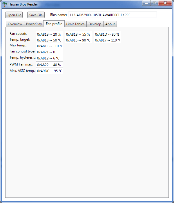

gibts eigentlich mittlerweile einen vernünftige BIOS-Editor für die 290er Serie, mit dem man vor allem die Lüfterkurve anpassen kann?
das kann ich so bestätigen. GTA V produziert Artefakte so schnell wie ichs bisher noch nicht erlebt hab...
Bios Reader und Hex Editor sind die Mittel zum Zweck.
Wow vielen vielen Dank! Geh ich richtig in der Annahme, dass man die Kurve nicht präziser definieren kann als über die vorhandenen 3 Koordinaten? Und was bedeutet es, wenn der Hawaii Bios Reader bei "Fan control type" nach der Anpassung der Lüfterkurve statt "0xA821 -- 0" "0xA821 -- 1" anzeigt?
"0xA821 -- 0" wird im Hawaii Bios Reader immer dann angezeigt, wenn ich in dem Hawaii Fan Editor vom sTOrM41 KEIN Häkchen bei "Target temp." mache, "0xA821 -- 1" entsprechend wenn das Häkchen gesetzt ist:
Was das im Endeffekt für einen Unterschied macht weiß ich allerdings immernoch nicht...
Das kleine Programm vom sTOrM41 hat im Übrigen zwar ganz hervorragend funktioniert und die Lüfterkurve im BIOS.rom wie gewünscht verändert - dummerweise hat das meine 290X nach dem Flash aber nicht im Geringsten interessiert :( Denn egal welche Werte ich als "Fan speeds" und "Temp. target" definiert habe, die Lüftersteuerung der Karte hat genau dasselbe gemacht wie im Original-BIOS eingestellt und das, obwohl der Flash nachweislich erfolgreich war (überprüft mit Hilfe von GPU-Z). Habt ihr eine Idee warum das so ist?
du könntest mal noch versuchen den hashwert zu fixen, evtl macht das tool das nicht automatisch, weiß grad nicht genau.
