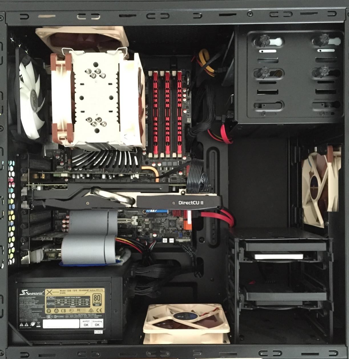

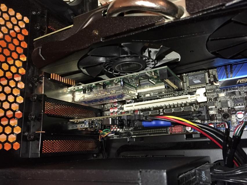

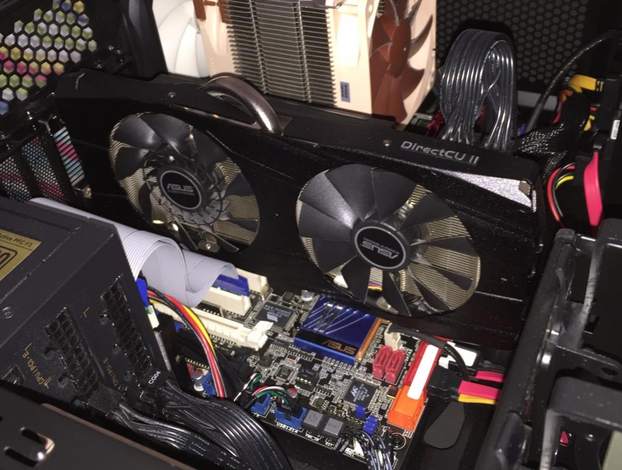

So ich hab jetzt gestern Abend nochmal ausgiebig getestet welchen Unterschied es macht ob die PCI-Karte montiert ist oder nicht und dabei herausgefunden, dass die teilweise Verdeckung eines der beiden Lüfter bei sonst identischen Bedingungen die Temperatur immerhin um 5-6° ansteigen lässt. Hab mir entsprechend mal so in Riser-Kabel für 3,50 aus China bestellt :d
Das Riserkabel ist mittlerweile angekommen und wurde gestern von mir verbaut. Hier der vorher-nachher-Vergleich:
Überlappung Grafikkarte durch TV-Karte.jpg Überlappung-beseitigt.jpg Innenleben-mit-Riserkabel.jpg
Bis jetzt funktioniert alles :) Dummerweise ist mir allerdings nach dem Umbau aufgefallen, dass der eine (ehemals verdeckte) Lüfter von meiner 290X Geräusche macht, die er nicht machen sollte. Werd entsprechend die Karte mal einschicken bei Gelegenheit.
