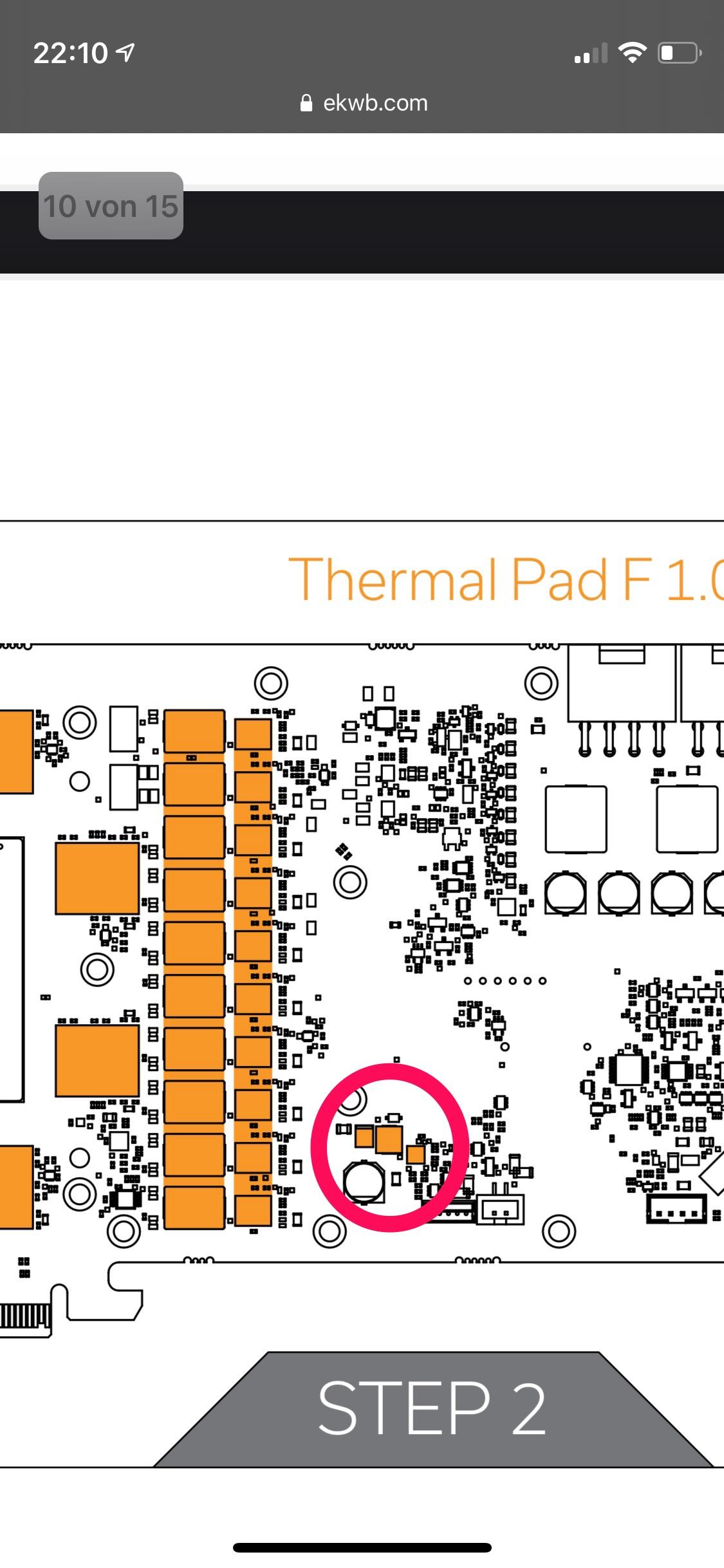

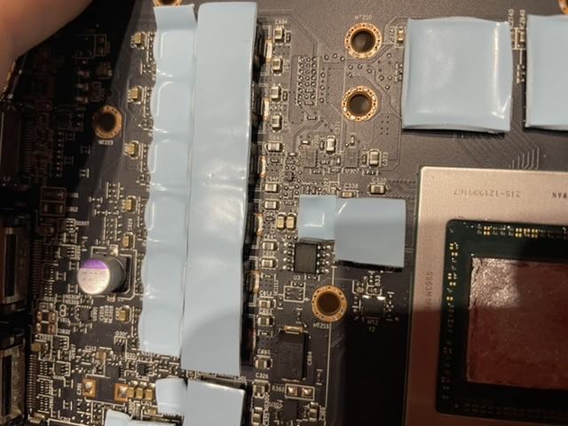

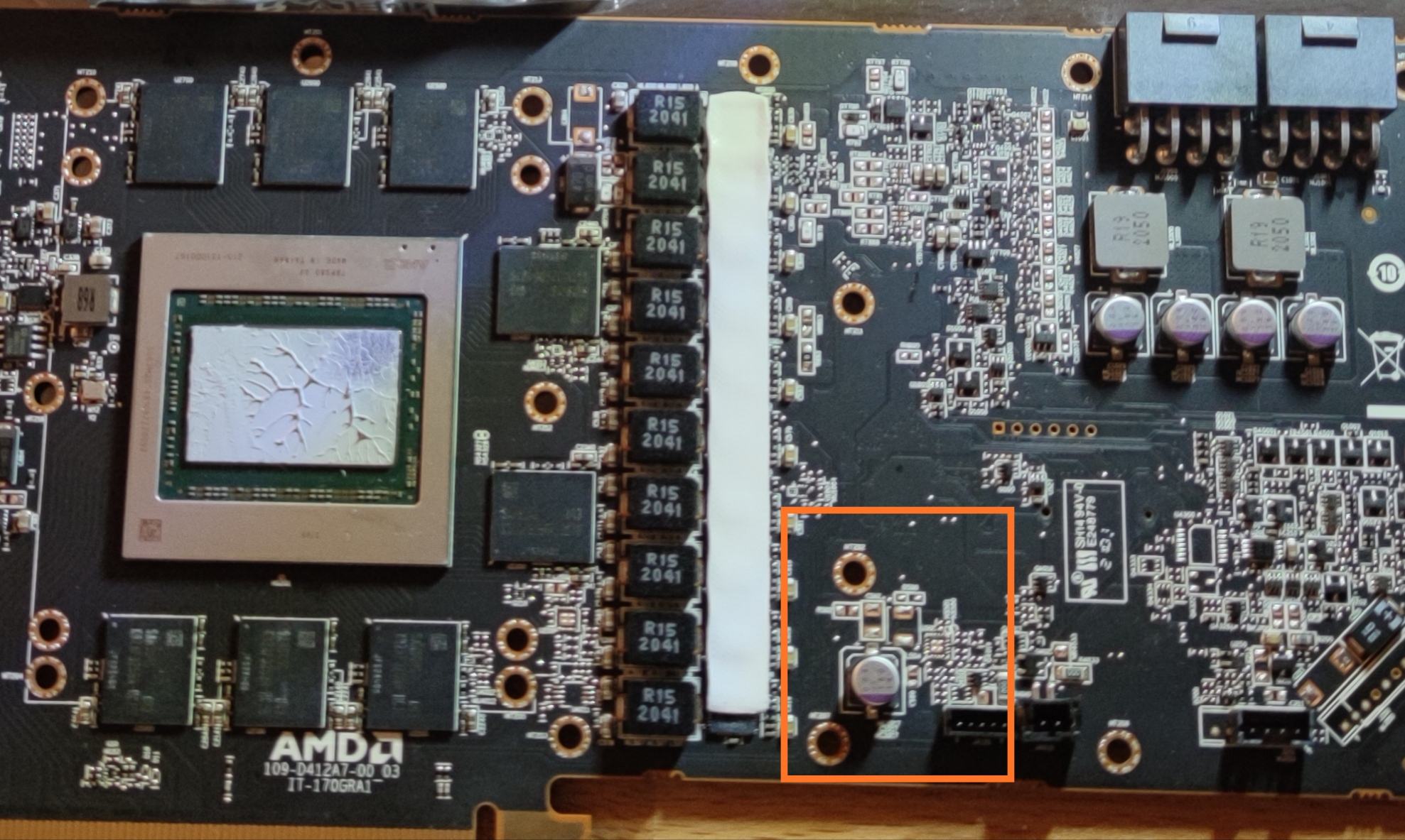

Hiho, ich bin gerade dabei den EK Quantum auf die 6900 XT Ref zu montieren.
Jetzt bin ich gerade dabei die Pads zu „montieren“, da fällt mir auf, dass an einer Stelle gar keine Bauteile verlötet sind, wo laut EK aber Pads hinkommen!?
Kann dazu jemand was sagen?
PS: Zum Thema Spulenfiepen hatte ich mal auf Kleinanzeigen mit jemandem geschrieben.
Der hatte diese montiert und meinte, dass er fast kein fiepen damit hatte, mit diesem Hinweis: „Je nach Kühler bzw Backplate müssen diese Pads mehrlagig montiert werden was aber ohne Probleme geht.“
Der hatte die AMD Special Edition von EK drauf.
Auf meiner 6900xt Ref von AMD sind die vorhanden
Hab zwar keinen EK aber da gehörten bei mir auch keine Pads hin.
Man sollte eh nicht die Pads auf die Karte kleben sondern auf den Kühler so können sie nicht verrutschen oder abfallen wenn man beides zusammenführt. Denn eigentlich kommt die Karte zum kühler, nicht der Kühler zur Karte.
@ILoveTattoo
Auf meiner Ref. 6900XT ist das auch nichts verlötet. Wozu also Pads?

Bei meiner Ref 6900T sind die Bauteile auch nicht drauf. Gibt wohl unterschiedliche Revisionen. Würde mir da keine Gedanken machen.
Wann und wo hast du deine 6900XT geholt? Meine habe ich Mitte Dezember 2020 bei MF gekauft. War zwar von Powercolor, aber da ist nur die Verpackung custom. GPU und Kühler haben keine Powercolor-Label oder Ähnliches.

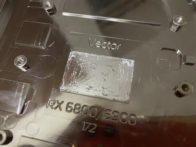

Wenn du den Kühler wieder ab hast, poste direkt mal Bilder von beiden Seiten, vielleicht kann man erkennen (oder erahnen), was das Problem ist.

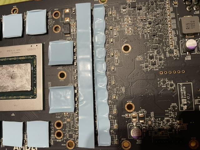

Aber die Passgenauigkeit lässt auch zu wünschen übrig.
Die hohe Reihe liegt gar nicht richtig auf.
Die könnten etwas dicker sein.

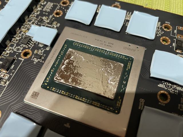

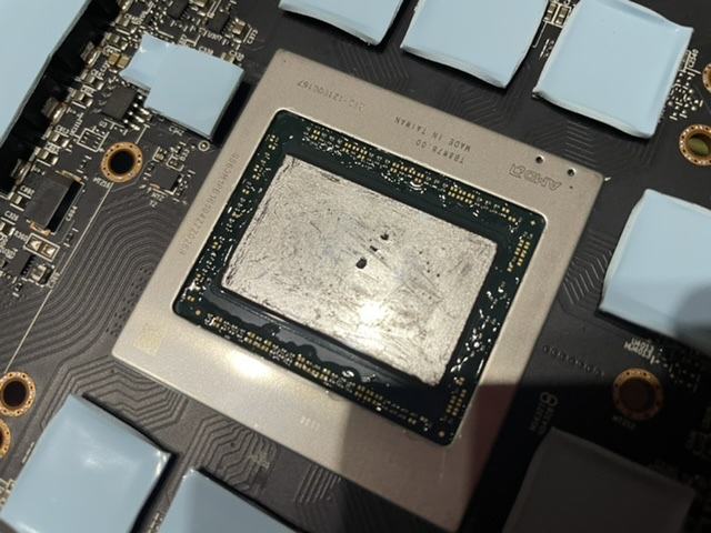

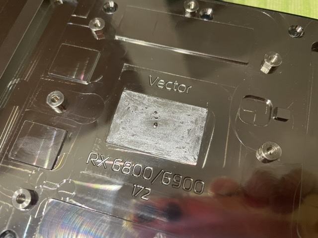

Was sagt ihr zur Verteilung vom LM?
Schon da 😬
Zu den Pads kann ich nichts sagen, aber das LM auf dem Die sieht nicht so aus, als ob es durchgehend deckend wäre. Täuscht das?
Und was sind das für dunkle Flecken?
Vielleicht zu wenig?
Die dunklen Stellen sind kleine Tropfen.
Die sind auf beiden Seiten identisch, vermutlich vom auseinanderziehen
So besser?
Ich glaube, ich war wirklich etwas zu geizig.
und das Wattestäbchen ist ok zum verteilen? Die originalen hab ich nicht mehr.
Wattestäbchen ist ok.
Das sieht deutlich besser aus, fast etwas zu viel. Ist der Bereich um das Die gut gelackt? Dann sollte hoffentlich nichts passieren.
Denk beim Wiederzusammenbau an guten Anpressdruck. Das macht auch was aus.
Versuch mal, die "Schaumkronen" wegzunehmen, ohne die "Seeoberfläche" zu beeinträchtigen. Insbesondere auf dem Kühler sollte die Bedeckung zwar vollständig, aber nicht auftragend sein. Dann ist es gut meiner Meinung nach.

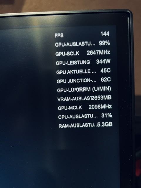

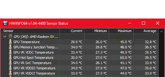

Schraub von der Die nach außen den Kühler fest. Lm würde ich sagen passt so . Solange Isoliert ist . Vorher dev vielllllll zu wenig. Hast Du den Kühler mit ner Backplate verbaut ? Wenn nicht lass sie mal bissel was ackern , und ziehe die Schrauben so na 5-10 Stunden noch mal nach .
Hatte beim ersten Mal auch von Innen nach Außen festgeschraubt.
War wohl wirklich viel zu wenig.
Meinst du die Backplate-Schrauben? Im eingebauten Zustand dann? (Glaube, du hattest das schon mal erwähnt und ich das schon mal gefragt. Krieg ich diesmal ne Antwort? ;))
@MuTzE: Na also! (y) Dann mal los, auf zur Rekordejagd! :)
Ja mit Backplate. Danke für den Tipp. Versuche ich mal.
Meinst wegen den Pads richtig?
Wobei ich glaube, dass ich dieses Mal alle Schrauben bis zum Anschlag gezogen habe 😅
