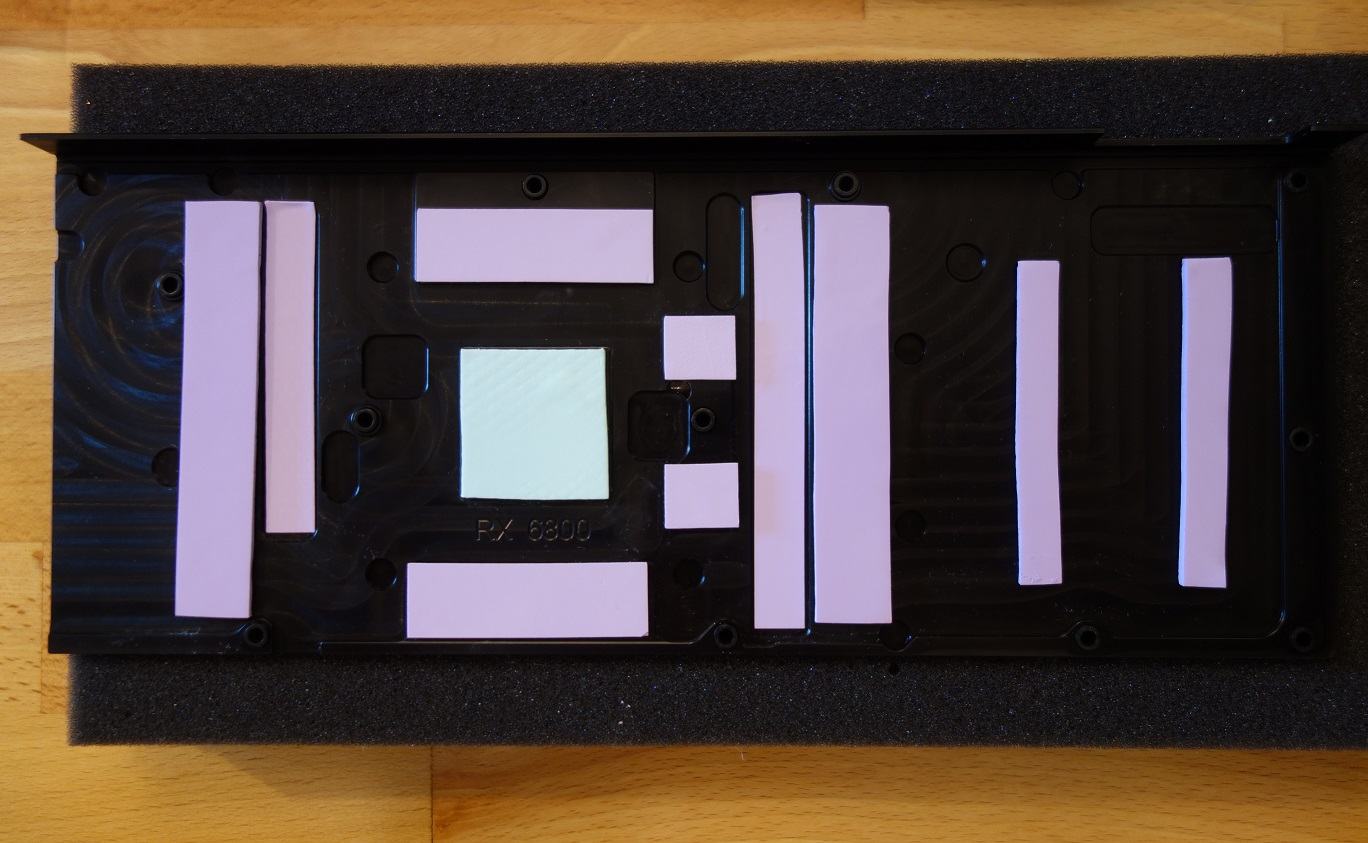

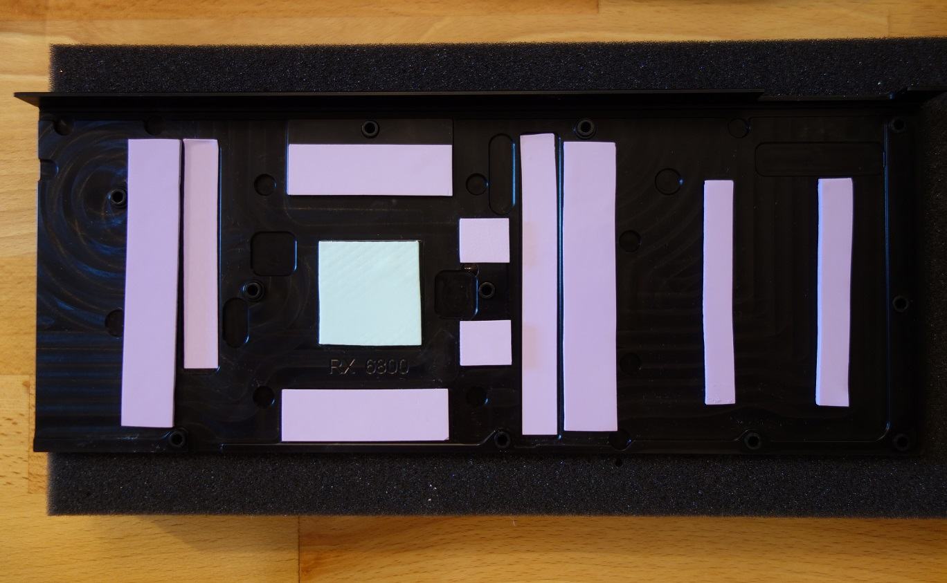

Sollte hier auch so sein, siehe die Bilder in #1.464. 1mm Kühler, 3mm Backplate oder?
Ja ich glaube das sollte passen.
Gut bei der Rise Ultra soft ist das die mit 25 Shore OO sehr weich sind und lassen sich gut unterdrucken und passen sie sich gut zwischen die Komponenten.

Wie dick sind doch gleich die WLPs gegen Spulenfiepen? Mir lässt es keine Ruhe. Ich muss die Karte nochmal neu justieren. Fun Fact: meine 2070 mit Wasserblock ist die leiseste Karte unter Wasser, aber hat auch nur ein 200w Biosmod.
Die Pads zwischen Backplate und PCB bringen Besserung. Die Dicke der Pads aus dem kostenlosen WC Upgrade Kit habe ich nicht gemessen, deswegen an Markus [WATERCOOL] wenden.
Mit dem Fullcover mitsamt Spulenpads hat das Rasseln gegenüber dem Luftkühler zugenommen. Das wird vermutlich an den zusätzlichen Pads liegen. Zu einem Vergleich "Fullcover ohne Pads" kann ich nichts sagen.
Ich kann auch bestätigen, dass das Uprade Kit das Spulenrasseln verringert hat.

Zusätzliche Frage:
Beim Padwechsel ist mir der stärkere Silikonaustritt bei dem quadratischen Pad hinter der GPU aufgefallen. In der kurzen Zeit von drei Wochen normal oder besser den Anpressdruck der Backplate verringern?
Anhang anzeigen 667010 Anhang anzeigen 667011

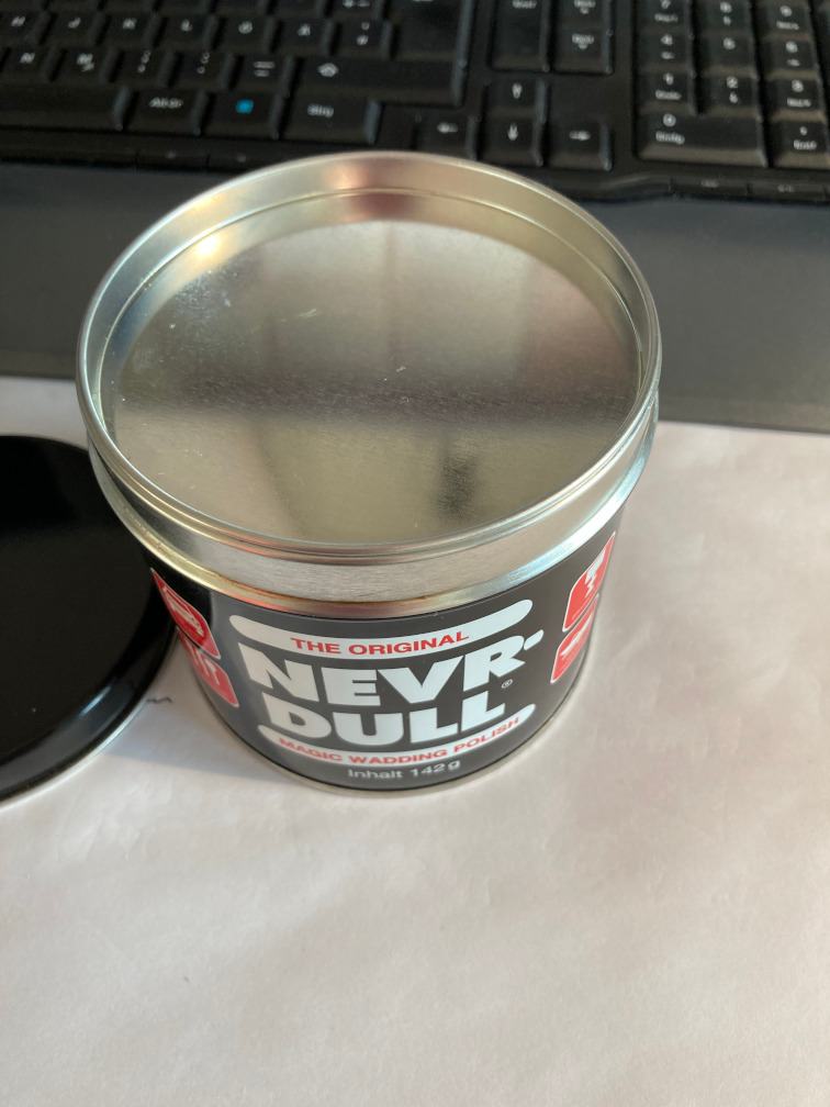

Versuch halt erstmal Aceton, damit geht es schon viel besser wie mit IPA. Könntest dir natürlich im baumarkt einen bogen 2000er schleifpapier oder ne dose Never Dull ( das geht mit dem zeug echt gut ) zum polieren mitnehmen.
Wenn ich so drüber nachdenke geht Never Dull noch besser wie Aceton. Ist eine in Lösemitel getränkte Polierwatte. Wenn du sowas bekommst, bekommst du es bestimmt runter.

Auch im Baumarkt? Oder ist das Ami-Schei*, den's nur bei A. gibt? :LOL:
Habe ich zuletzt einfach im OBI in der Abteilung bzw. im Regal für Autozubehör gefunden. Kriegst du unter 10,-€ die Dose. Hab damit eine Vega 56 wieder aufpoliert. Ging tadellos.
