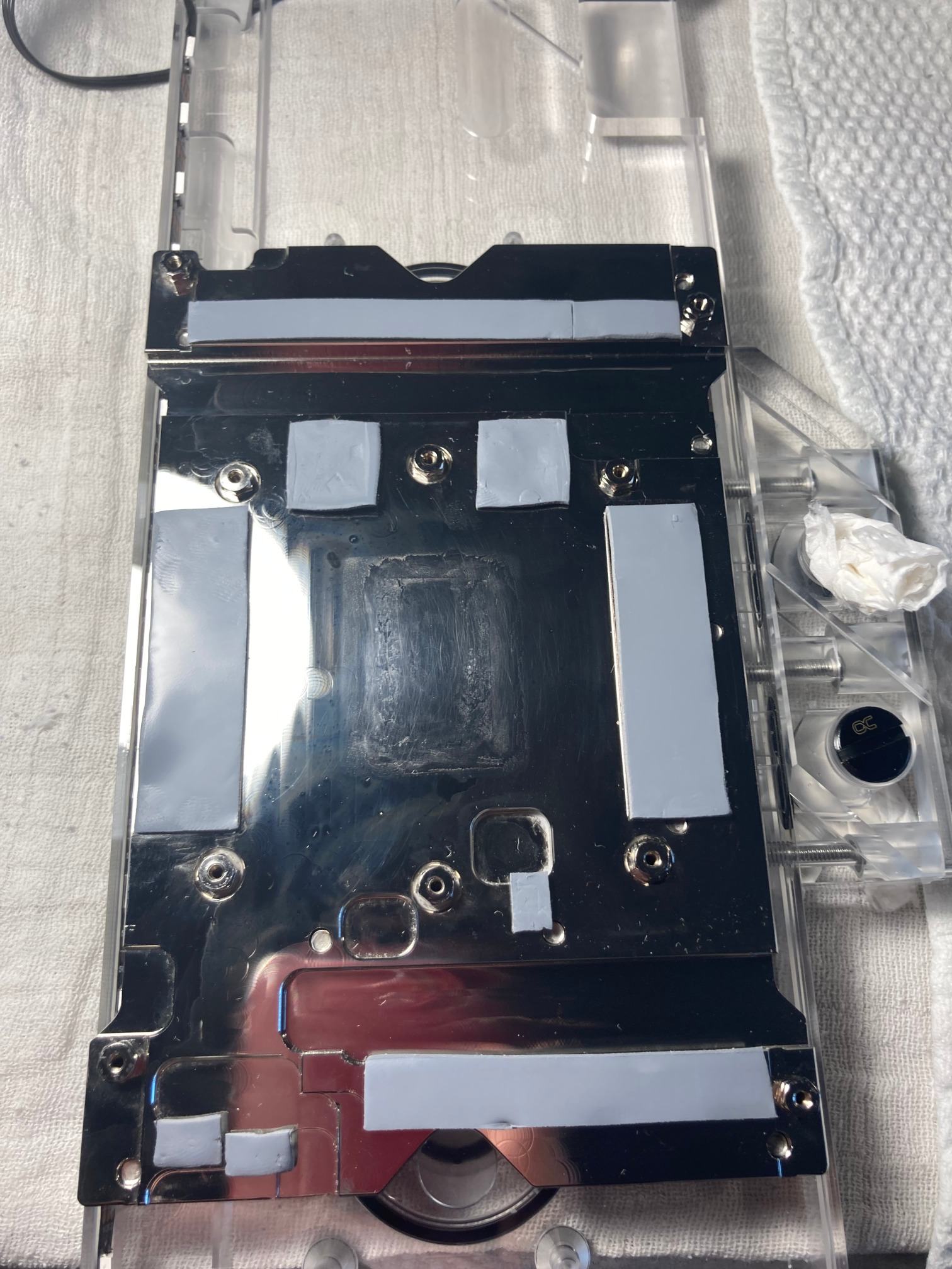

Gibts evtl. einen Trick (Reihenfolge) abseits der Montageanleitung wie man den Kühler montiert oder auf was man noch achten sollte?
Danke an die NEVR-DULL-Ratgeber, das hat funktioniert. (y) Ich berichte später noch kurz im OC-Thread darüber.
Nur ein Nachher-Bild.
Sieht man nicht gut. War aber glatt wie ein Androidenpopo. Naja, fast.
@Tearlessdeath Diese Temperatur klingt nicht so verkehrt, falls du viele Watt durch die Karte schiebst, “nur” den einen Radi dran hast, nur ca. 50% RPM fährst und normale Raumtemperatur hast.
An meinen groben Schnitzer bei der Montage glaub ich hier eher nicht.
Für vernickelt sieht es schon unsauber aus, aber das ist halt nur optik. Beim Kupfer ist es gelb braun.

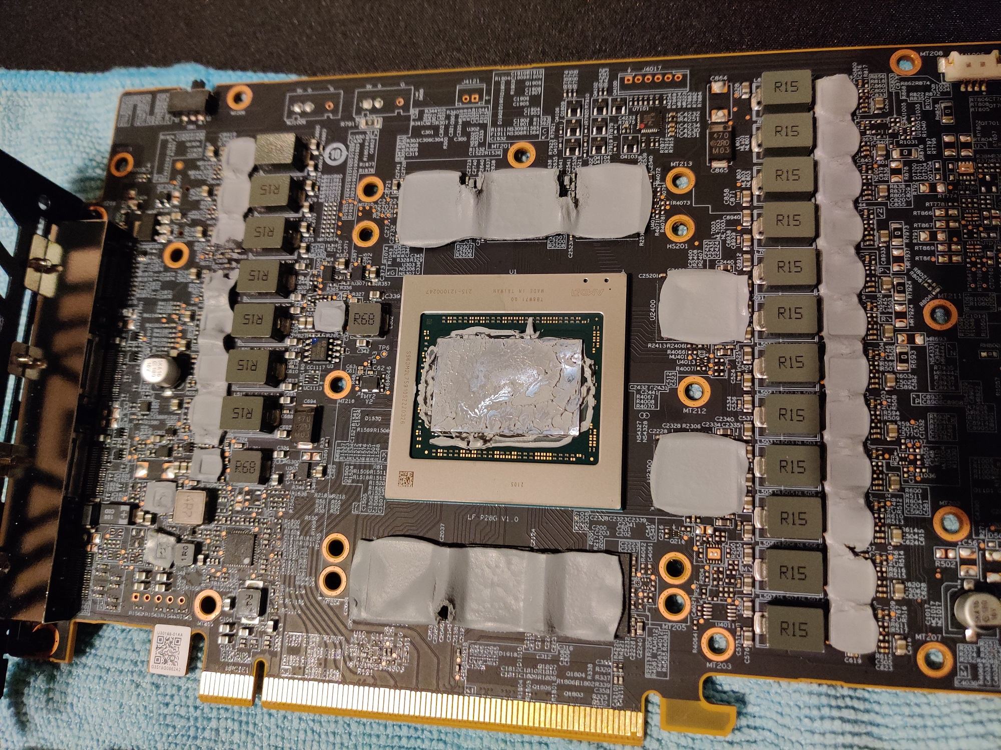

Habe gestern auch mal die Pads und WLP bei meiner Liquid Devil Ultimate getauscht und bin sehr zufrieden. Danke für die Hilfe und Erfahrungsberichte.
Bei mir sah es von Werk so aus:
Nach ersten kurzen Tests ist das Delta zwischen Edge und Junction ist von ~30°-36°C auf ~18-23°C gesunken.
In Timespy bei 430W PT steigt Junction zwar immer noch auf bis zu 92°C (23°C Raum, 29° Wasser, 50% Lüfter, geschlossenes Gehäuse), was vorher aber trotz 100%Lüfter, offenem Gehäuse und 21°C Klima auf bis zu 104°C gestiegen ist.
Die Junction Temperatur in Timespy mit den Standard 331W steigt auf 78°C (vorher 89°C).
Dann kann ich mich mit meiner 6800xt Liquid Devil wohl gleich einreihen.
Graka zerlegt und mit Flüssigmetall auf der GPU wieder zusammengeschraubt,
bei der Gelegenheit noch ein hartes 3mm-Pad unter die Backplatte gefummelt.
Ergebnis: Delta GPU/Hotspot nun 15° statt 25. Kneif mich mal einer.
Schade dass der Speicher jetzt 4-5° wärmer wird, iwie hab ichs wohl doch noch vermasselt.
Liegt aber immer noch weit im Grünen.

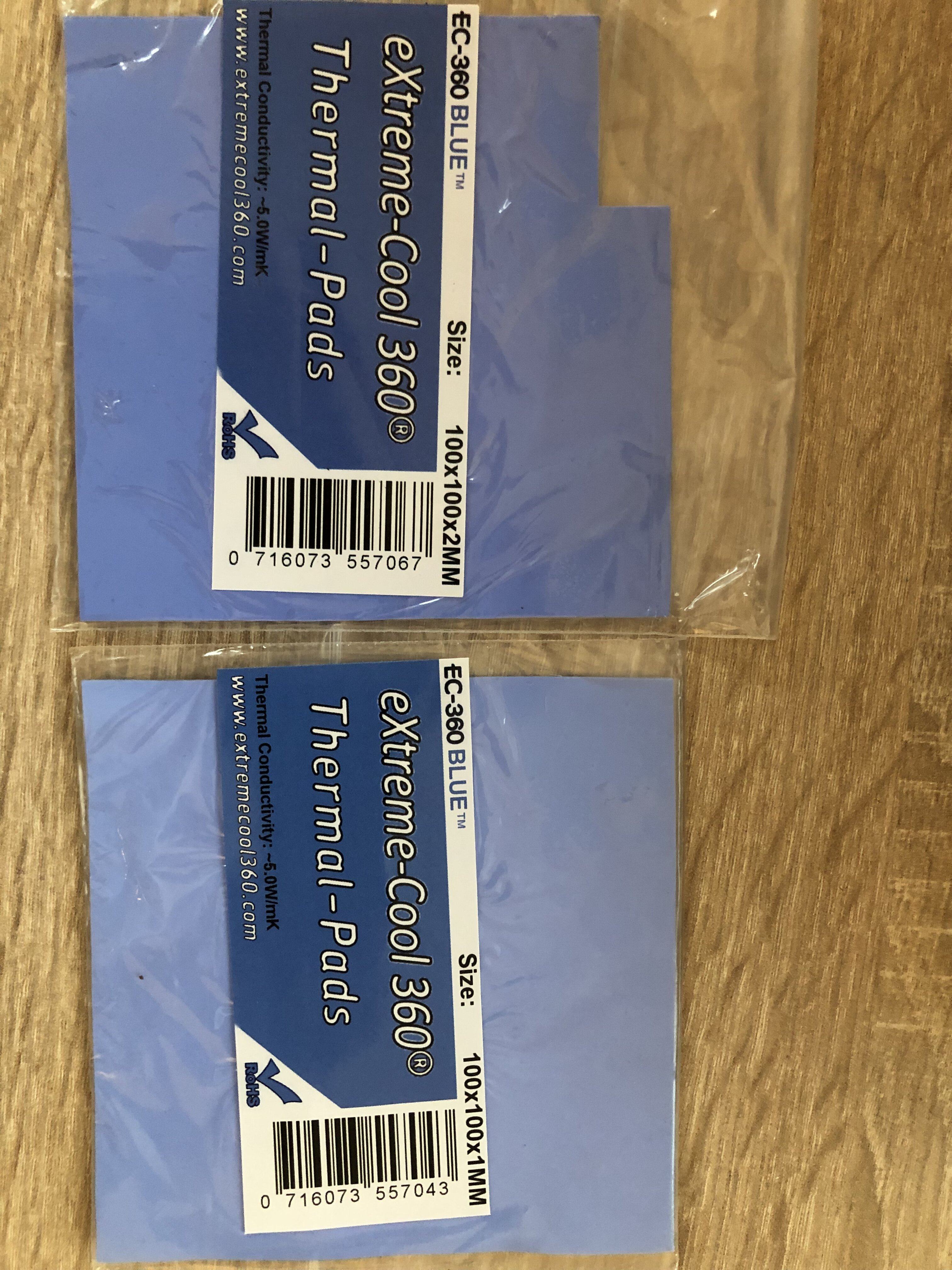

Ich möchte mein Bykski Kühler von ner 6800XT auf ne 6900 umbauen.
Was empfehlt ihr für WÄrmeleitpads?
Laut Anleitung sollen 1,8mm Pads installiert werden.
Ich habe noch welche mit 1mm und 2mm zu Hause.
Die sind halt recht hart wie ich finde.
Die Alphacool die schon mehrfach hier gepostet wurden sind eher weich so wie ich das sehe, denke da kann man sicher die 2mm Pads einsetzen!?
Auf welche Position würdet Ihr an der Backplate noch Pads unterbringen um ggf. Hotspot Temp zu verbessern?
Hier noch ein Bild von den Pads die ich da hab.
