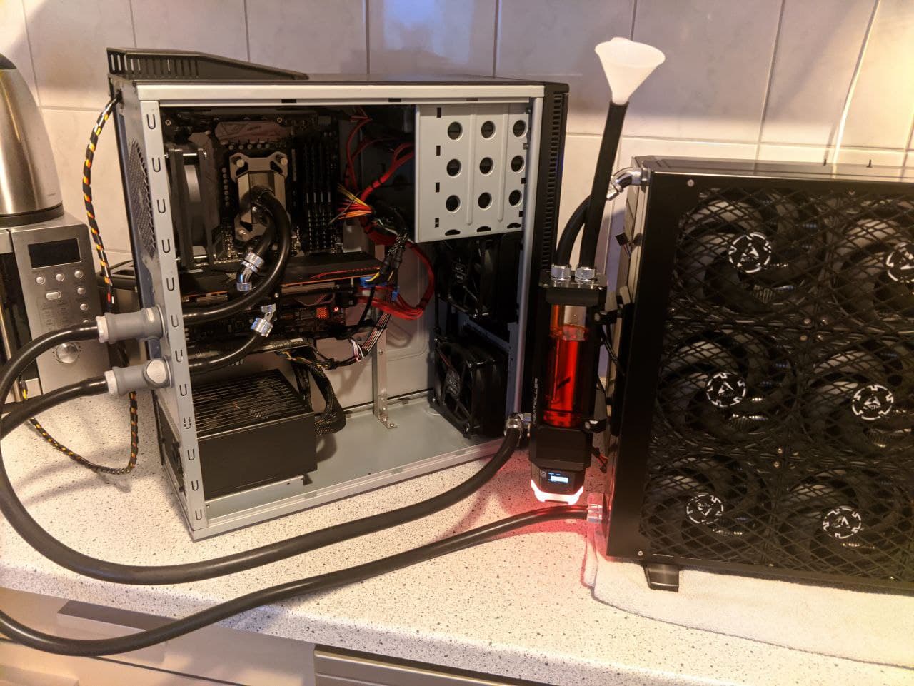

Man kann ja auch einen MoRa 360 nehmen und ein Miditower, beides nebeneinander auf ein Rollbrett (selbe höhe/ grösse) und intern dann 280er oder 360er Radi dann hast von beidem etwas, platzsparend sowie Mobilität da modular.
Du bringst mich gerade auf eine Idee... direkt neben meinem BigTower steht seit Jahren ein älterer, nicht mehr benötigter und in Gebrauch befindlicher Midi-Tower. Muss mich direkt noch tiefer in die Materie einarbeiten od es mit einigermaßen Sinn machbar wäre, in den die WaKü zu verfrachten und vom BigTower nur die Leitungen - demontierbar für evtl. "Innenarbeiten" - rüberlegen
Viel zu aufwändig. :)
An den Mora baust einfach den HK Tube und da drunter ne DDC oder D5. Zum PC brauchst du dann nur die beiden Schläuche und Kabel für Strom und USB/PWM legen. In etwa so:
Kabel kann man sich auch in schön bauen:
Ich meinte damit nicht in den Midi einbauen, denke das macht wenig Sinn da du das ganze Paket wie Techlogi schrieb köam MoRa selbst komplettiert bekommst

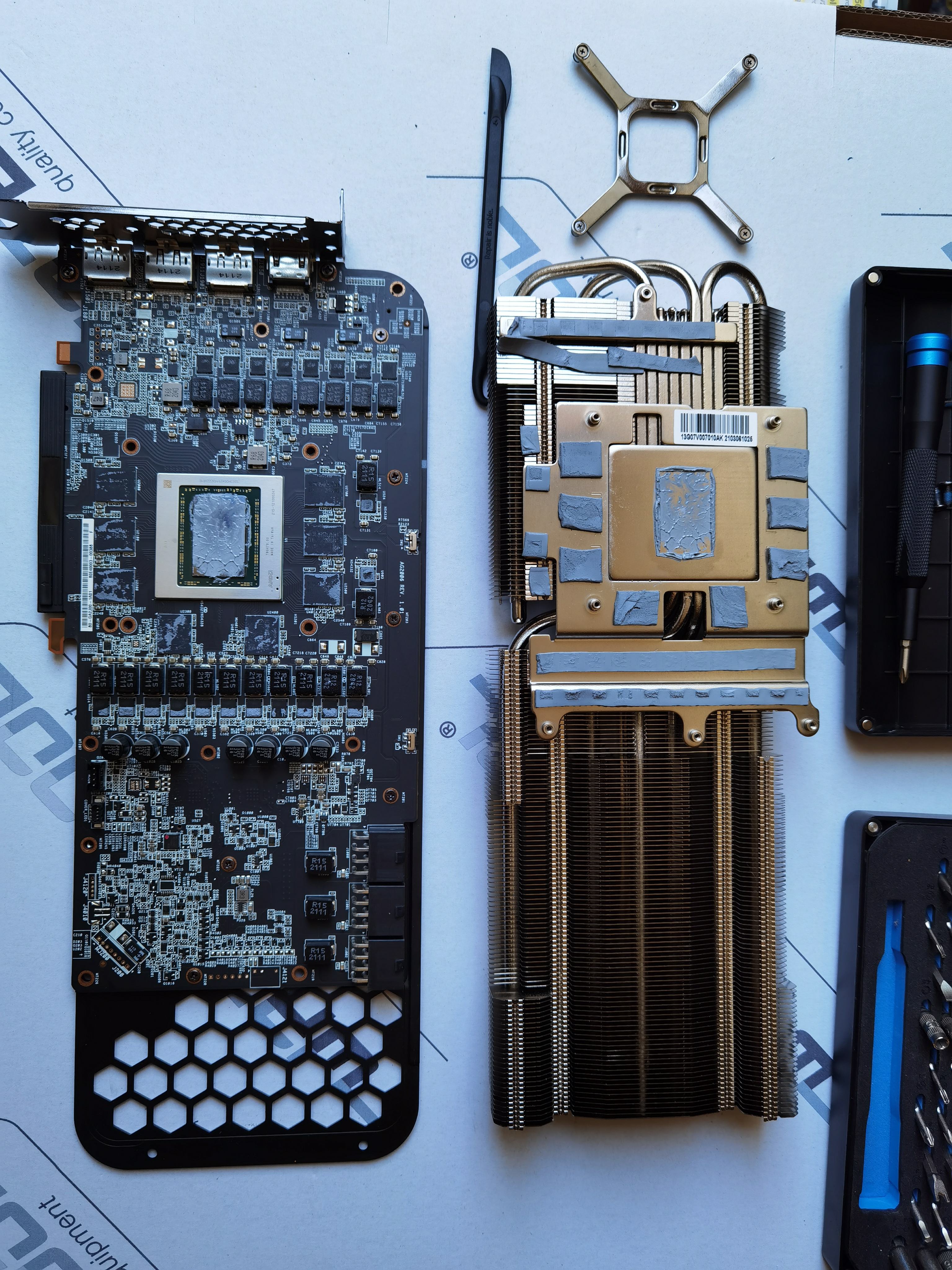

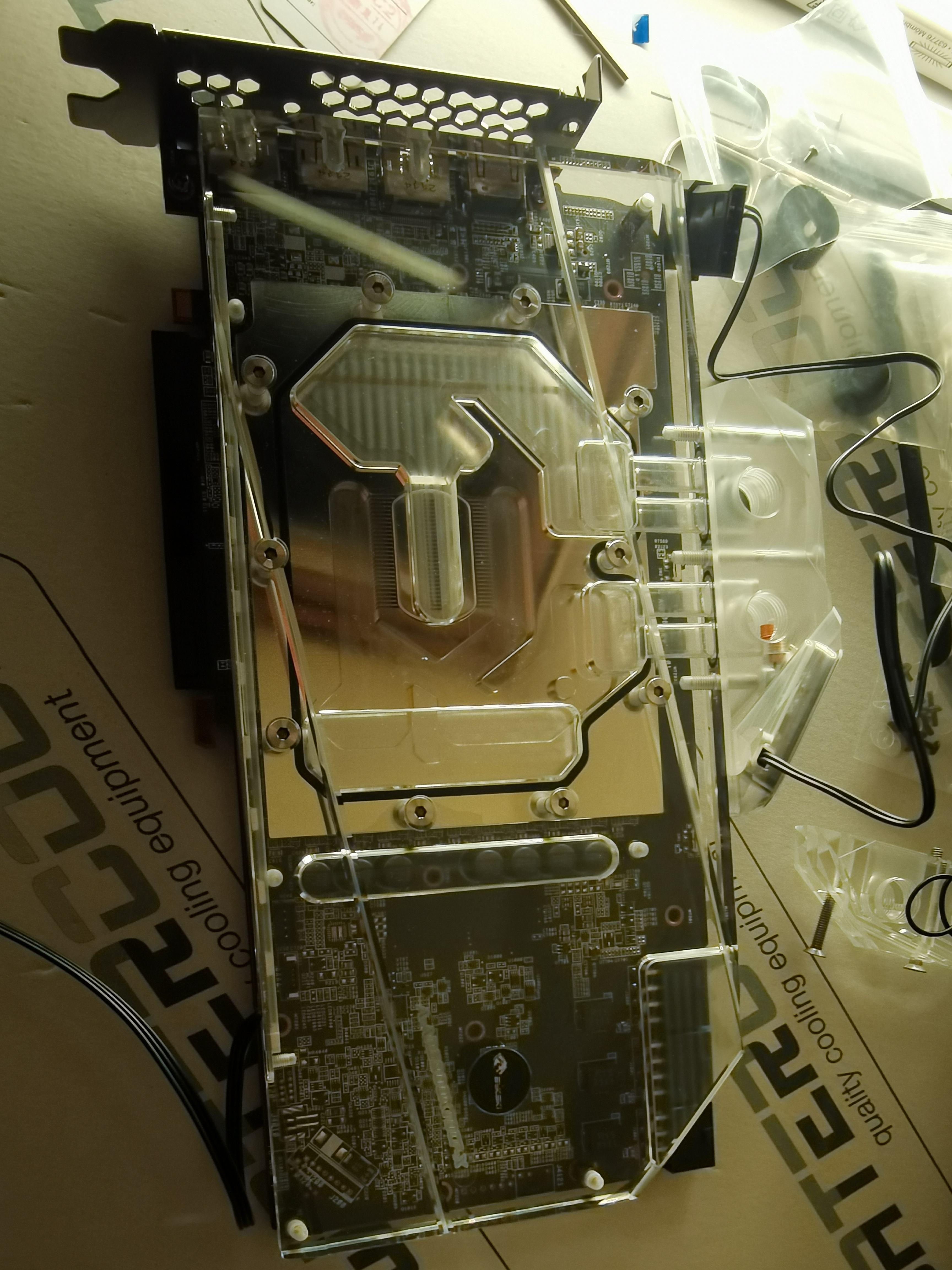

Faszinierend der Bykski OCF Block wird tatsächlich mit nur 4 Schrauben auf der Karte fixiert, bei der Ref. waren es noch 6 Schrauben.
Schon montiert?
Jo... gerade fertig geworden.
Das Ding wurde einer LM Kur unterzogen und dem Kühler selbst dieses GPU Terminal spendiert, allerdings verwende ich für den Funktionstest erst mal die Bykski Pads. Wenn alles so funktioniert so wie ich es mir vorstelle wird die Backplate auch mit Pads versehen, da diese beim Luftkühler ebenfalls mit Pads versehen war.
Jetzt muss ich das Teil erst mal einbauen, entlüften und was sonst noch so nötig ist... ihr wisst schon.
? Das klingt irgendwie nicht gut...
Warum? Der Luftkühler ist/war rund um die GPU und Speicher auch nur mit 4 Schrauben befestigt, die restlichen sind mit der Backplate verschraubt.

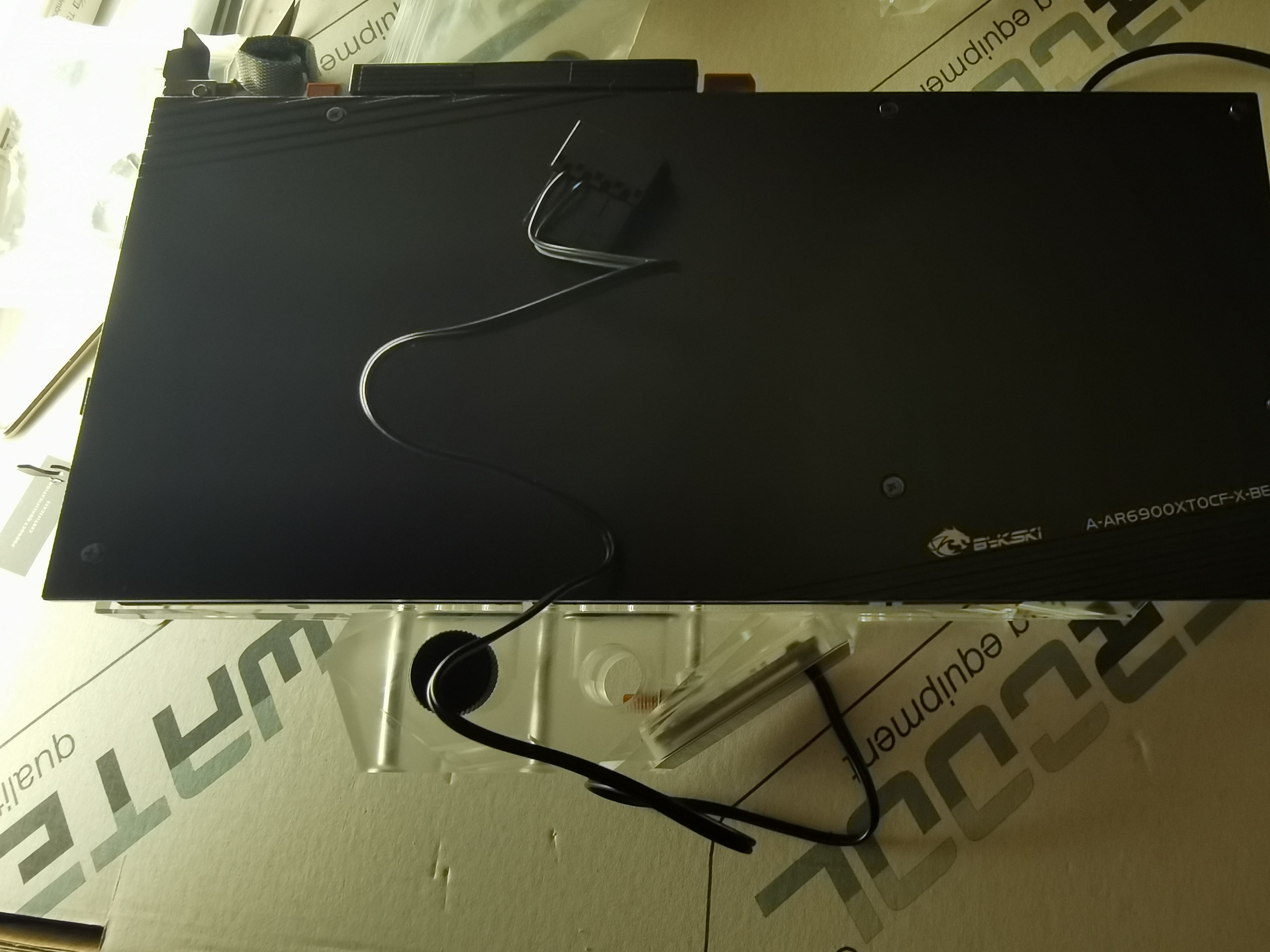

Bin mal gespannt wie der Temperatur Sensor verbaut ausschaut, interessant.
Angebaut sieht dieses Terminal so aus,,, die Anzeige selbst sieht man ja im Link oben.
Woher bekommt das Terminal die Daten, muss dort eine Software im Hintergrund laufen?
Na da ist doch ein Temperatursensor (kupferfarben im Outletkanal) im Terminal drin, Strom via Molex.

Wer ne Anleitung für den Byski Kühler für ne 6900 XT AMD Ref Karte braucht
Anleitung für ne AMD 6900 XT Ref Karte. Pads sind alle die gleichen 2mm Soft blau
Rot sind die Federschrauben
Blau die kurzen schwarzen
Grün die Backplate schrauben

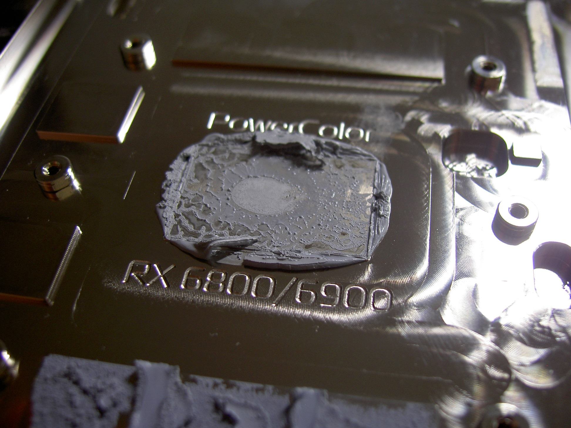

Ich weis bloss nicht wie zuverlässig das Ding ist, das im Vordergrund ist jedenfalls ein verbrutzeltes Wärmeleitpad
In HWinfo gibt es einen GPU Memory Junction Eintrag.
Ist das eine 6900 xt Liquid Devil? falls ja, sehen die bei mir auch immer alle so aus...
Bei mir liegts am zu hohen Anpressdruck auf die Pads. Laut Hersteller sollen das ja 1mm pads sein, 0,6mm wären aber besser. Bei mir hats die 1mm Pads bis zu Unkenntlichkeit zerquetscht.
Hatte auch mal kurzzeitig 0,5mm pads drauf. Die Temps gingen massiv nach unten (GPU 5°C weniger, Hotspot 9°C weniger). Hatte aber Angst Komponenten zu grillen die, falls der Anpressdruck bei einzelnen Bauteilen zu gering sein sollte und bin wieder auf 1mm gegangen...
