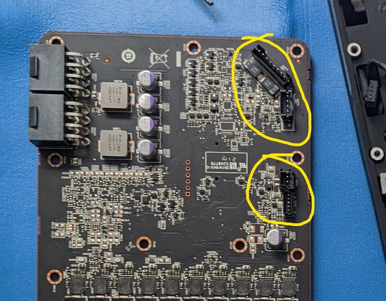

Ich habe die Tage meine RX 6900XT Ref. auf den ALC Eisblock GPX umgebaut. Läuft auch alles soweit gut, aber das mit der Lüftersteuerung nervt irgendwie bisschen.
Hat jemand mal probiert die Radi Lüfter über einen Adapter über die GPU regeln zu lassen (mit sowas z.B.)?
Habe das in mein ITX Gehäuse gepackt und keine Fan Anschlüsse mehr frei auf dem Board.
Da sind ja ziemlich viele Stecker auf dem PCB - die Frage ist, ob wirklich nur der eine für die Lüftersteuerung reicht.

@Phil_Reston wenn ich mich richtig erinnere, dann sind zwei Anschlüsse für die LEDs, einer für Pumpe und einer für Lüfter.
Hast du nen Wasserkreislauf nur für GPU? Wenn nein, dann machts für mich keinen Sinn, nur von der Grafikkarte die Radi Lüfter zu steuern.
Das mit den Anschlüssen auf dem MB ist nervig, nutze 2er oder 3er Y-Kabel wo möglich.
Ah ok! Dass einer für die Pumpe war, habe ich auch vermutet, habe mich nur gefragt was genau die anderen zwei machen, zumal die ja auch unterschiedlich sind.

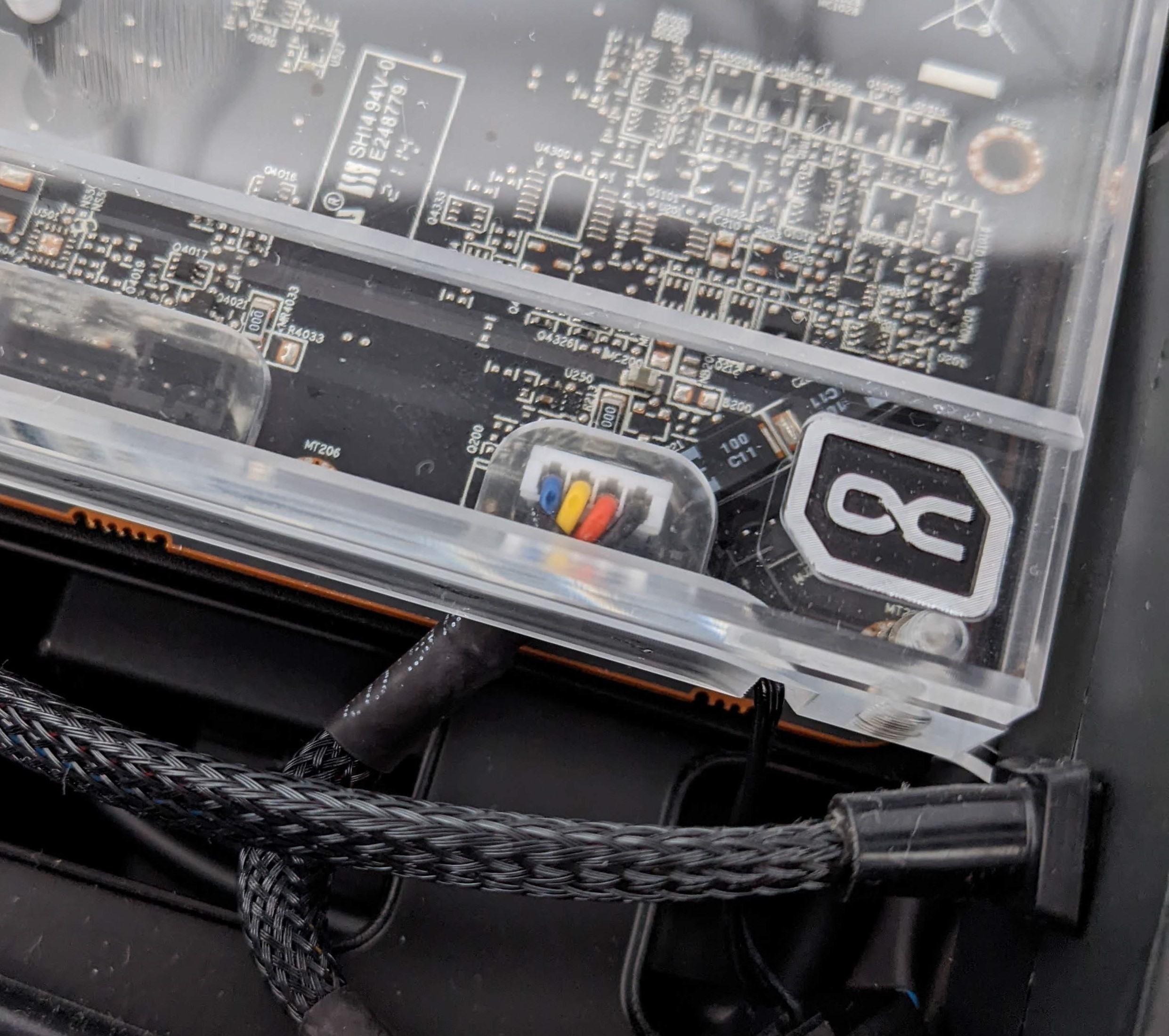

Ich bin die Tage endlich dazu gekommen, den Adapter auszuprobieren.
Ist zwar optisch nicht so der Knaller, funktioniert aber einwandfrei und ich kann im Wattman normal die Lüfterkurve einstellen.
Daran hängen über einen Y-Splitter zwei Noctuas für den 240er Radiator.

der Knick sieht aber auch nicht gesund aus 🤔
