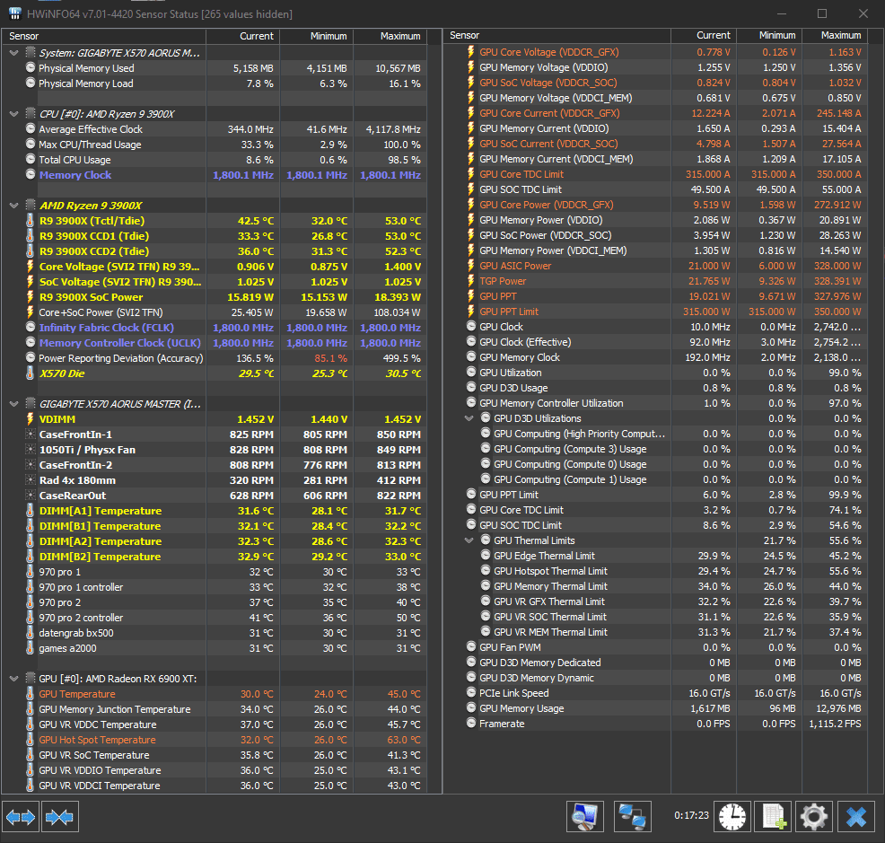

GPU Kühler Alphacool laut Bykski Sensor folgende Werte bei 5 Umläufen Superpositions Benchmark. Temp Werte laut HWinfo. Power 255 Watt
Durchfluss 105 l/h
1. Umlauf Wasser 29 GPU 43 Hotspot 56
2.Umlauf 32 48 62
3 Umlauf 36 50 65
4. Umlauf 37 51 66
5.Umlauf 38 52 67
Also DeltaT Wasser-GPU 14k DeltaT GPU-Hotspot 15k

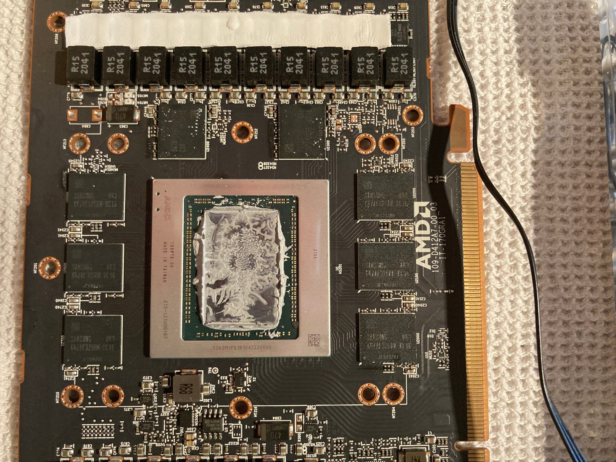

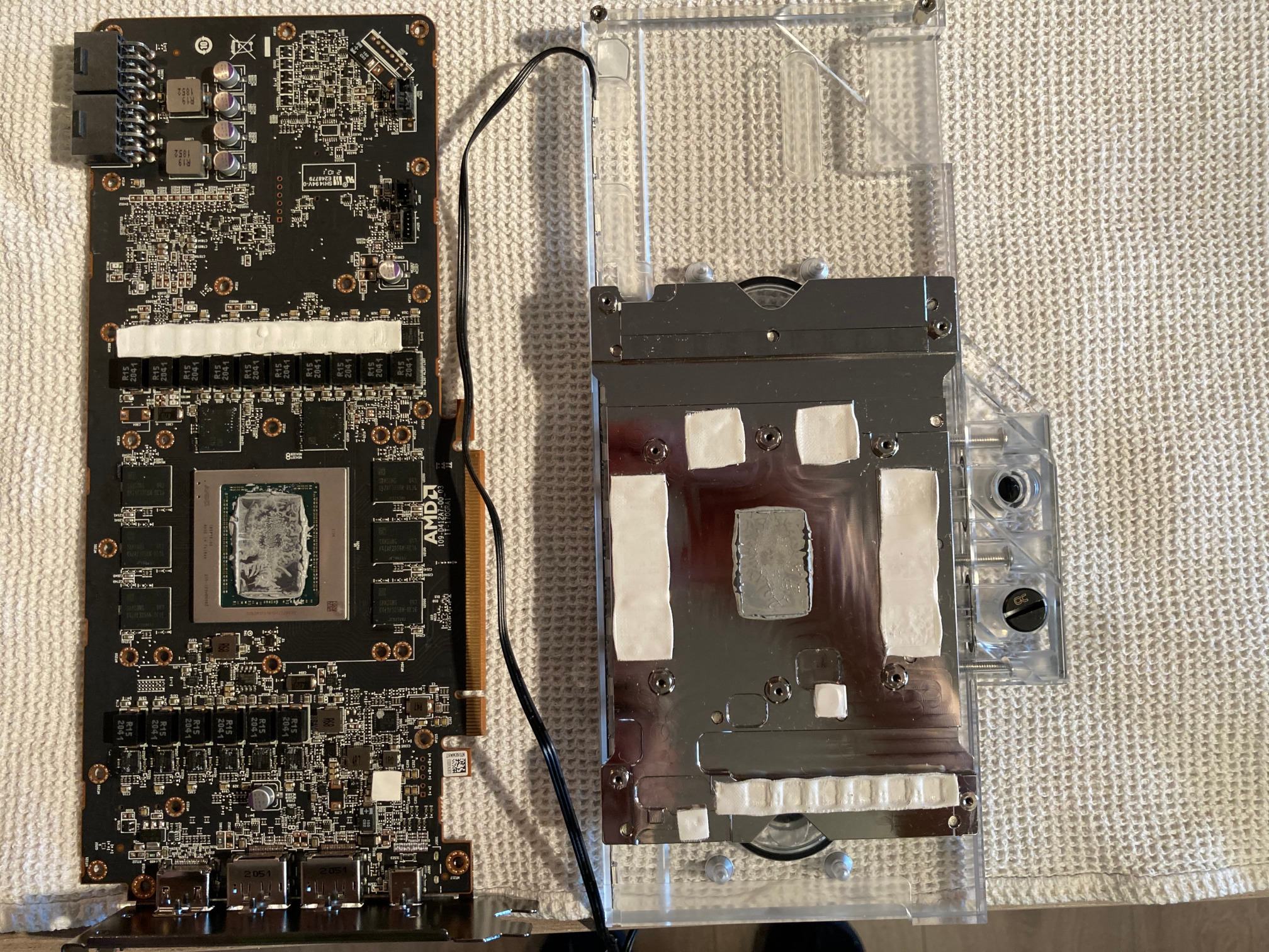

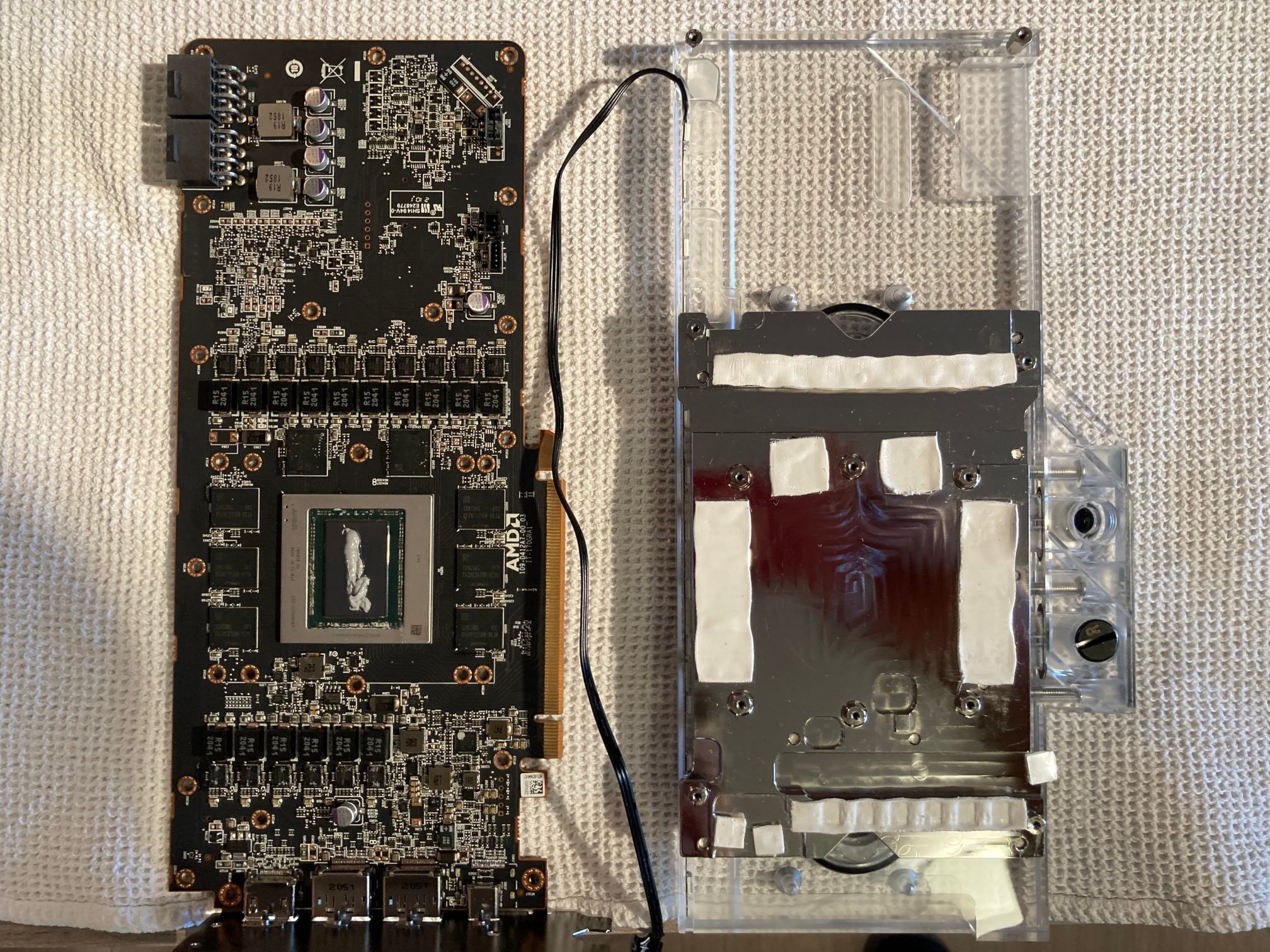

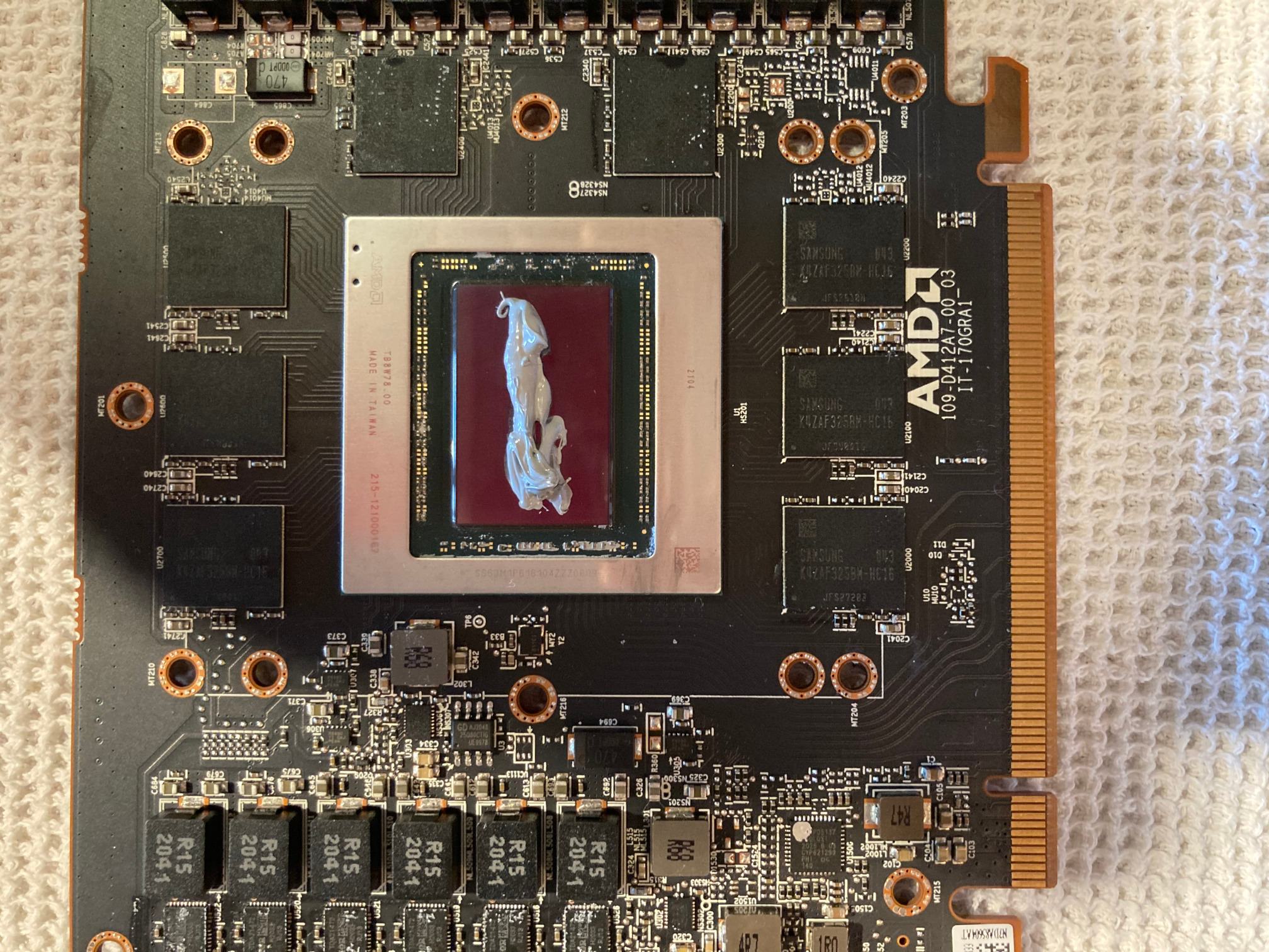

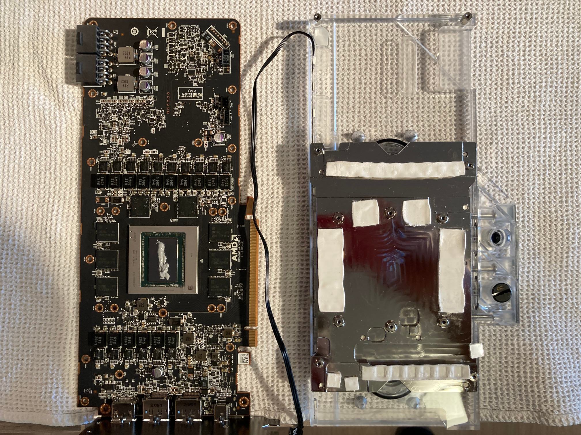

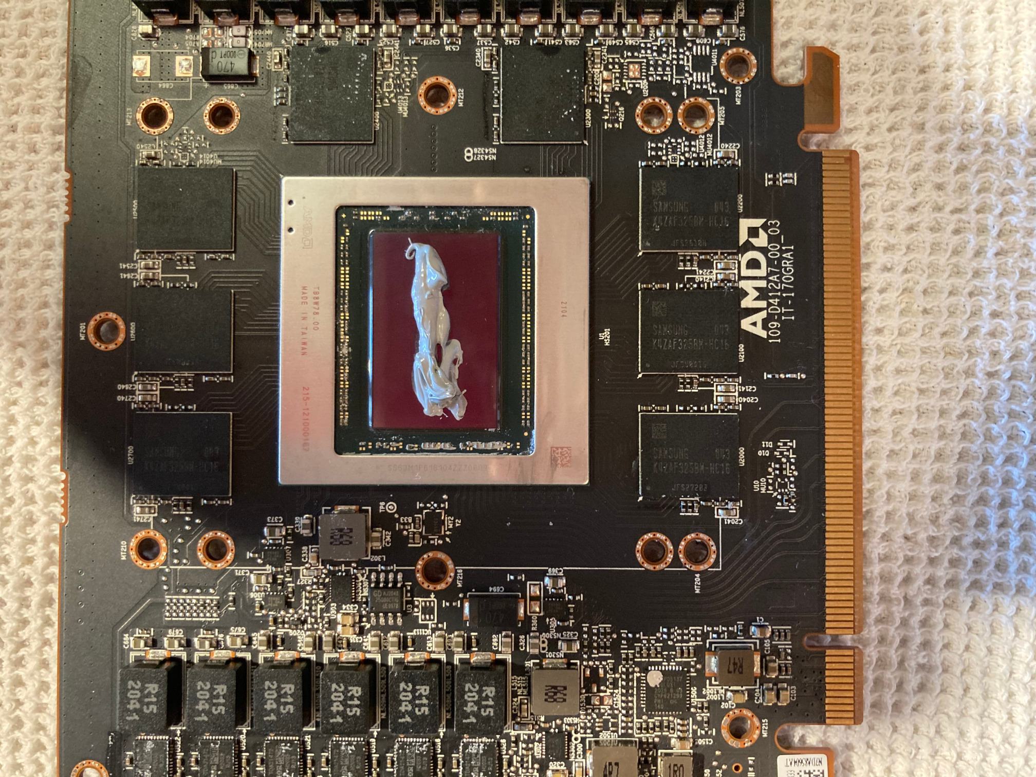

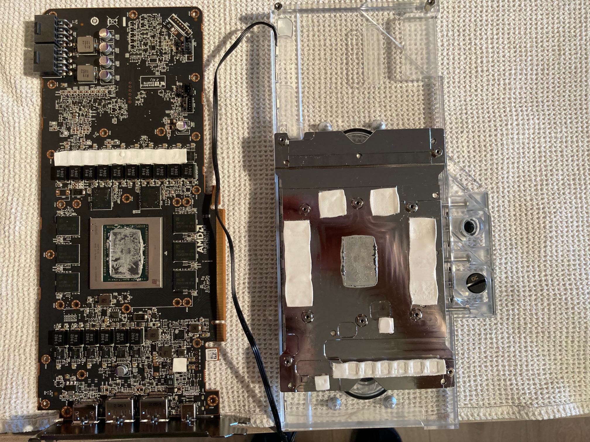

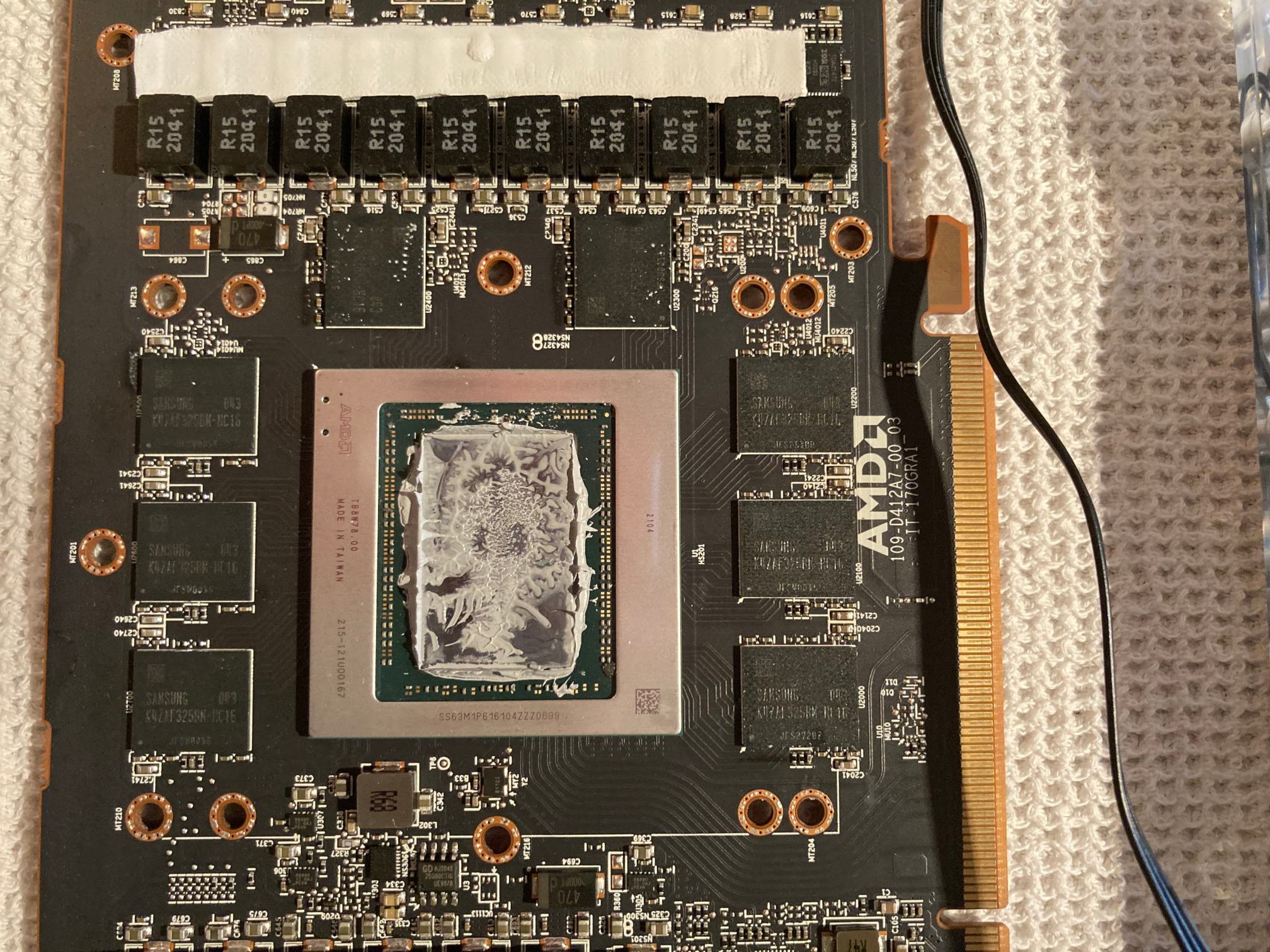

In SOTTR nun mit Wasser/Flow/Watt wie oben: 46/61°C. Selbst OCed bei 2600/2126 MHz, bis 309 W und unhörbaren 50l/h werden es nicht mehr als 48/67C°. Delta T Wasser-GPU 14-16 K. So muss das sein.
vorher
nachher

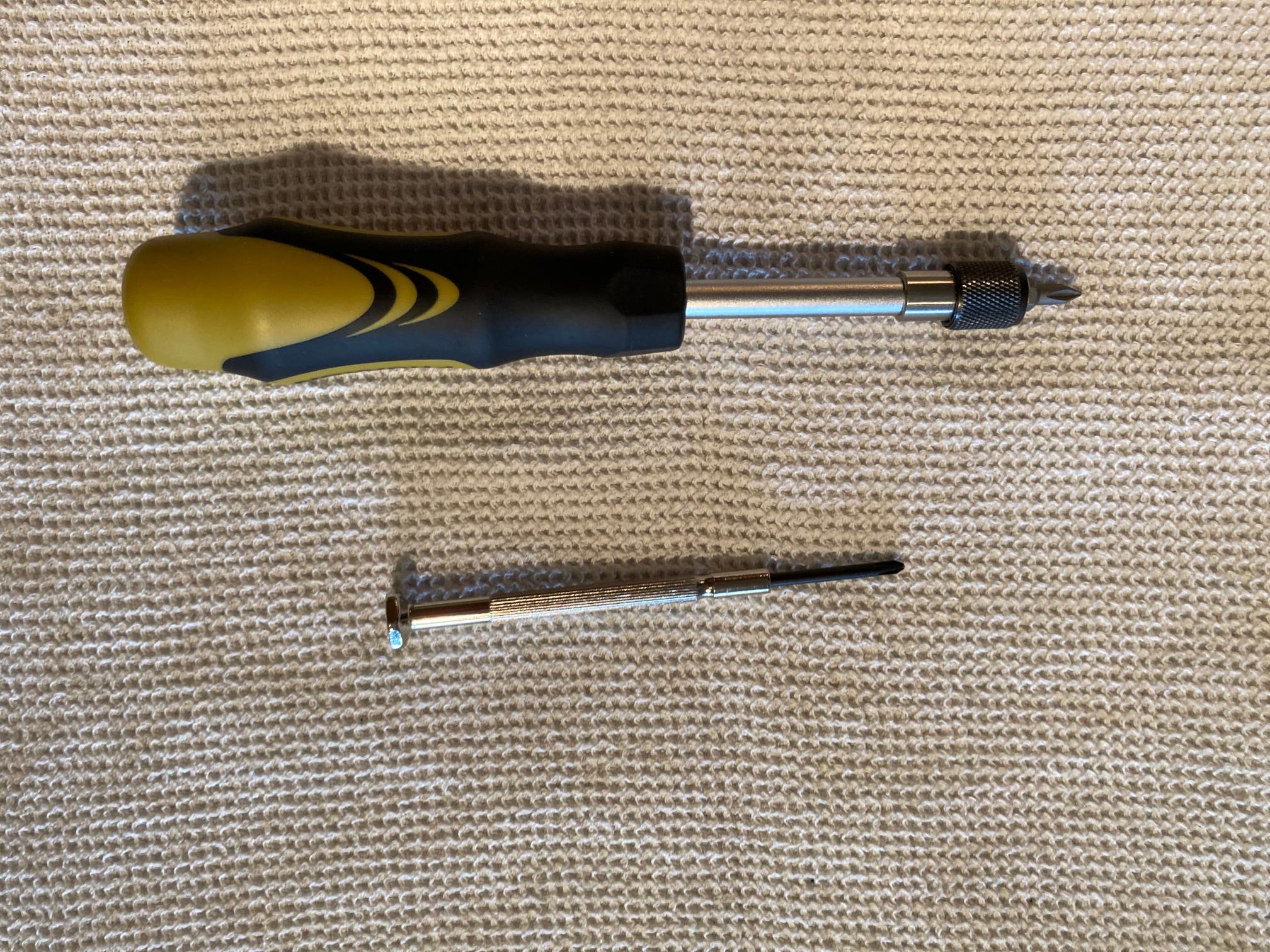

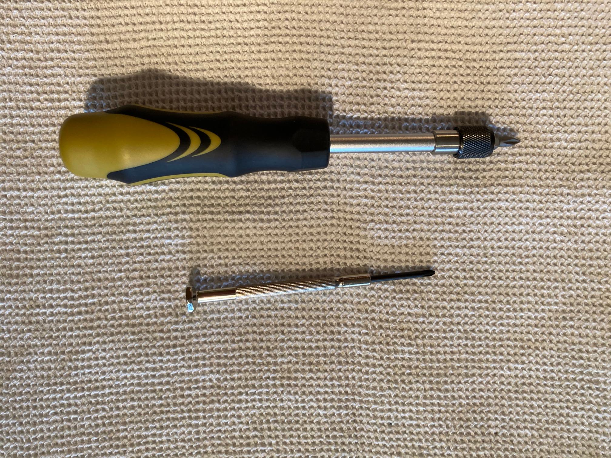

Beim ersten Zusammenbau hatte ich die Paste mit dem Spachtel verstrichen. Nun also ne Wurst, wenn auch keine hübsche.
Um bloß nichts kaputtzumachen ("Acryl! Acryl! Nach fest kommt ab!") nahm ich bei ersten Umbau den Feinmechaniker-Schraubendreher. Diesmal das robuste Werkzeug. Das wird den Unterschied gemacht haben.
Anyway, beim letzten Grafikkartenkühler hab ich drei Versuche gebraucht, bis die Temperaturen passten. Diesmal nur zwei. Der Trend stimmt. :bigok:

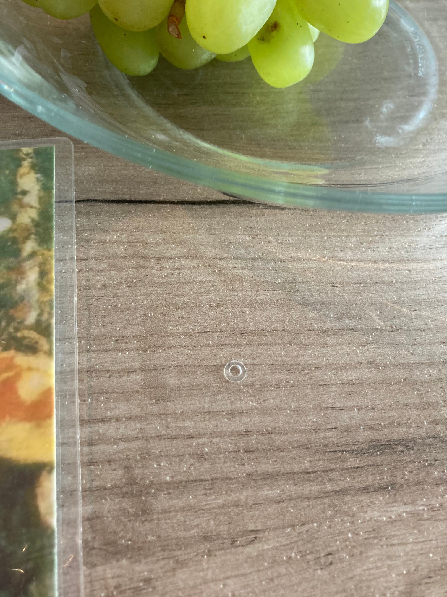

Edit: Nicht zu fassen! Zum einen, dass mir tatsächlich eine der sechs Unterlegscheiben durchgegangen ist. Viel mehr aber, dass das mikroskopisch kleine Teil nicht verloren ging und ich es zufällig gesehen habe.
Sachen gibt's. :fresse: Wird aufbewahrt für den nächsten Umbau.

Anpressdruck. Vielleicht auch Paste.
vorher
Anhang anzeigen 611569 Anhang anzeigen 611570
nachher
Anhang anzeigen 611571 Anhang anzeigen 611572

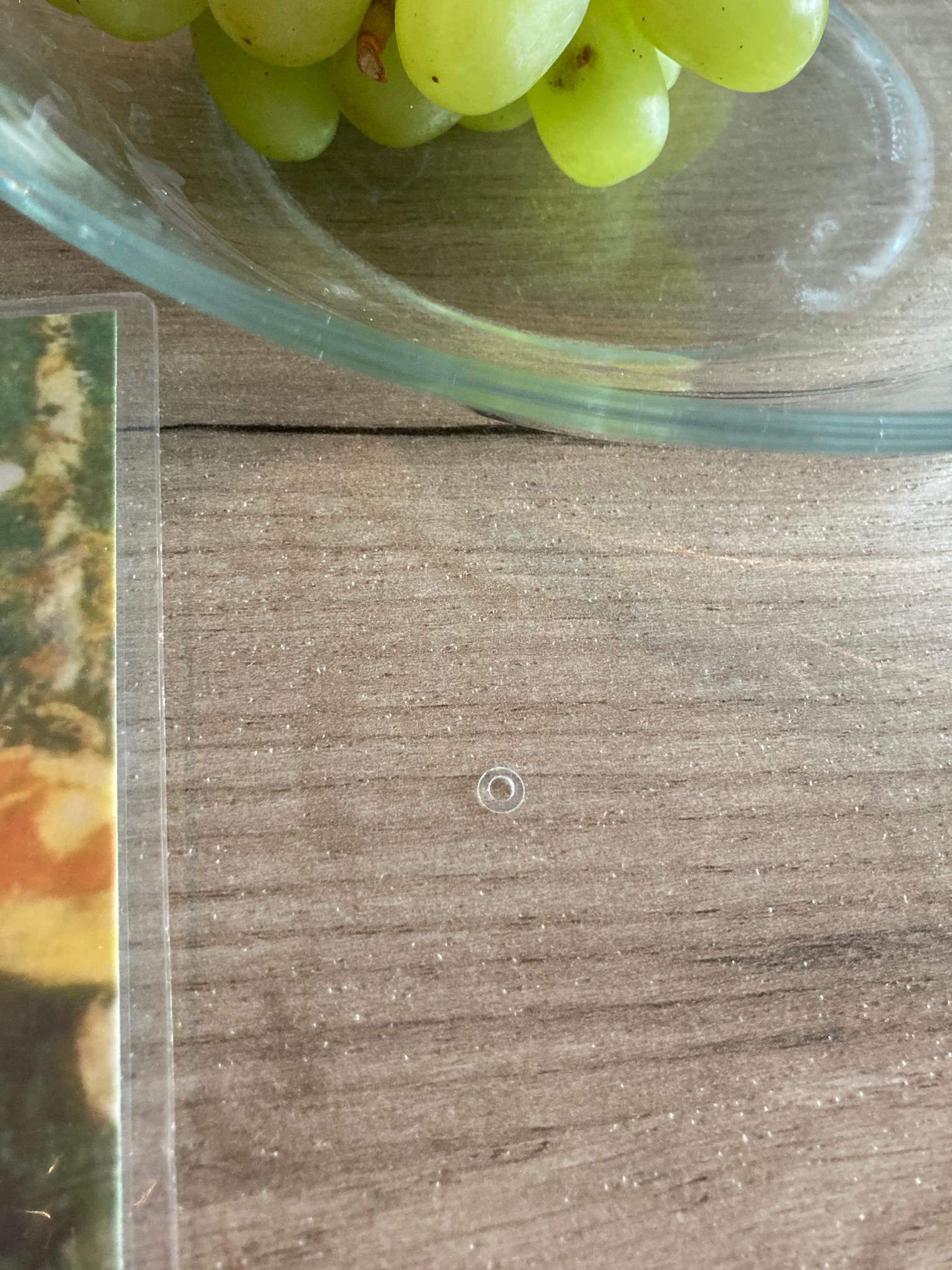

Nicht bissl viel wlp? Ich mach in der Mitte immer nen Punkt so groß ca. wie ne Erbse...
Wahrscheinlich. Die ewige Frage.
Nach meiner Erfahrung schadet "bissl" viel aber noch nicht. Wenn man sich nicht völlig vertut mit der Menge, wird der Kontakt nicht schlechter, es gibt nur mehr zu putzen beim nächsten Öffnen. Nimmt man aber zu wenig Paste, schlägt das sofort auf die Temps durch. Deshalb neige ich dazu, ein bisschen länger als unbedingt nötig auf die Spritze zu drücken.
Hältst du das für falsch? Die Temps sind jedenfalls in Ordnung.
