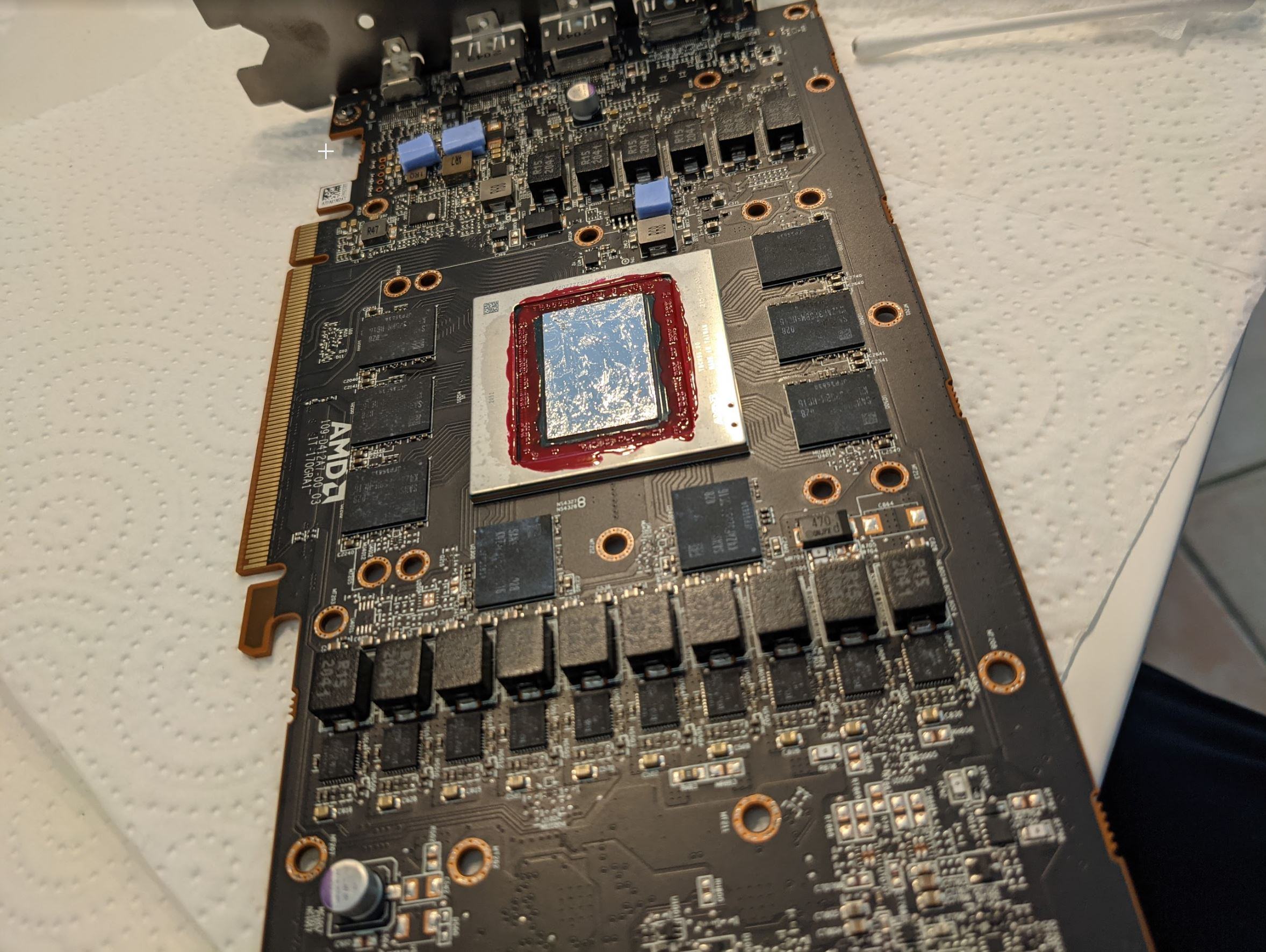

Ja, ist rundherum Nagellack drauf.
Ich hab auf meiner 6900XT und dem EK auch LM drauf. Hab allerdings einfach Isolierband statt Nagellack genommen, saut weniger rum. :d
Zufällig ein Foto davon gemacht? Und einen Temp-Vergleich gibt es nicht, nehme ich an, du hast also nicht vorher Wärmeleitpaste verwendet gehabt?
Sobald der Nagellack trocken ist, saut da ja nichts mehr. Oder meinst du damit, dass das Band außenrum ein Hindernis gegen weglaufendes LM bildet? Auch hier: Foto wäre toll!
Nein kein Foto und kein Temp-Vergleich leider. Aber es waren schon einige Grade. Vor allem Hot-Spot Temp wurde besser.
Statt die SMD's mit Nagellack einzupinseln klebst du rundherum einfach alles einmal mit Isolierband ab.
Ist im Endeffekt natürlich egal, was von beidem man macht. Wirkung ist ja dieselbe. Isolierband ist halt nur ordentlicher und sauberer.
Wenn Watercool sich endlich mal mit dem Heatkiller erbarmen würde, kann ich auch gerne ein paar Bilder machen. Abseits davon hab ich eigentlich wenig Lust, den Kühler jetzt nochmal zu demontieren. :d
Nachdem mir meine Temps nicht so gepasst haben und für mich klar war, dass deine Temps wohl durch das LM so viel besser waren habe ich den Kühler heute nochmal neu montiert.
Gerade der Hotspot ist jetzt deutlich besser - max. delta zur gpu temp 10°C sehr oft richtung 8°C

Schöne Farbe! Gab's keinen durchsichtigen? :d
Eine "blutende" GPU.

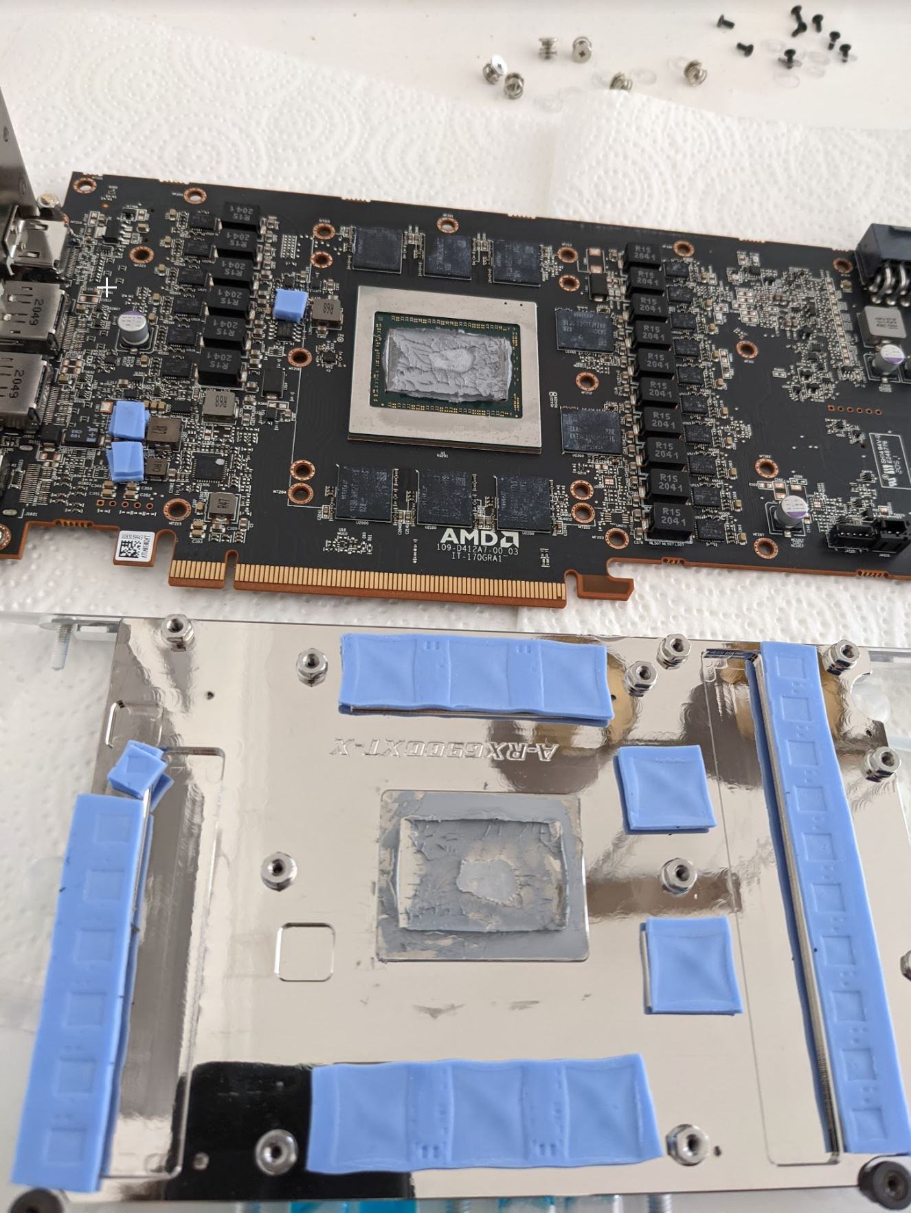

Ich habe heute meine wlpads gewechselt auf die Alphacool Knetmasse da. Ich muss sagen die Karte wird nicht wärmer aber dafür hat es sich mit dem Spulenfiepen ausgefiept
Würde mich auch für eine kurze Erklärung und evtl. genauer Bezeichnung der verwendeten Wärmeleitpads bedanken ;)

Achso. Hast du alle Pads erneuert oder nur auf den Spulen? :)
Alle incl Rückseite da muss man halt die Teile stapeln was aber gut geht
Hilft das generell gegen Spulenfiepen, also auch wenn die Karte bereits unter Luft surrt oder lindert es lediglich bei WaKü Blöcken?
Hier liegt nämlich ein Alphacool Block für meine 6900XT und wenn die Pads generell helfen, warte ich noch mit dem Umbau.
Meine 6900 XT hat auch mit den mitgelieferten Pads des Alphacool-Kühler das Fiepen fast ganz aufgegeben.
