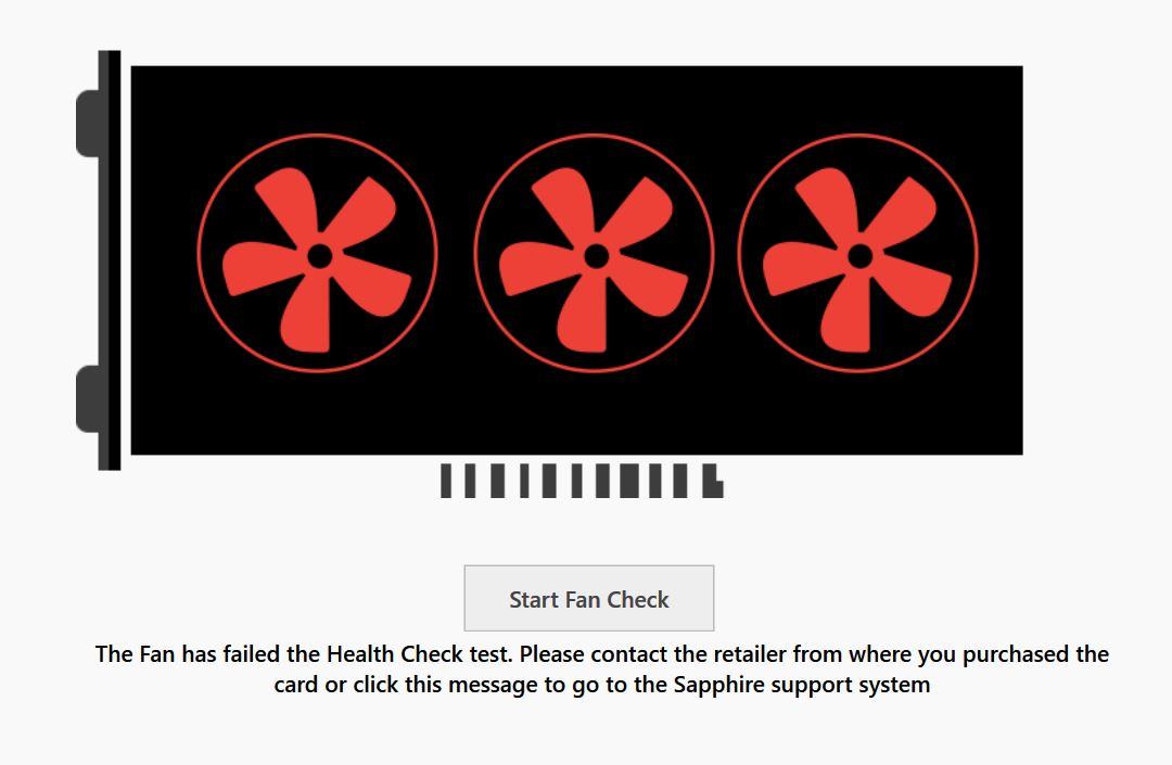

Hi, hat einer von euch die Sapphire Nitro+ 7900XTX und könnte mal TRIXX 9.0 austesten. Wenn ich den Fancheck aufrufe sagt der mir immer, das alle 3 Fans defekt sind, was nicht sein kann, da diese
wunderbar leise schnurren und die Karte schön kühl bleibt. Obwohl wenn ich so recht nachdenke qualifiziert mich das ja sozusagen zur kostenlosen Ersatzlieferung neuer Lüfter :-)
