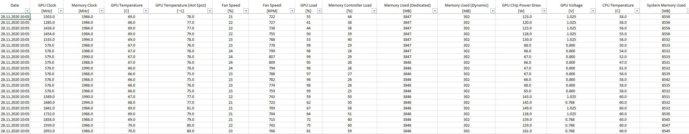

ich hatte das Glück eine RX 6800 zu kaufen und habe diese auch schon eingebaut und eingerichtet. Da ich von einer Geforce GTX 1060 komme, habe ich alles mit DDU im abgesicherten Modus deinstalliert und den neusten Treiber von AMD installiert. Jetzt ist es so, dass ich bei WOW Einbrüche in den FPS bekomme, die jedoch nach einem ALT+Tab oder nach dem Öffnen des Overlays von AMD weg sind. Ich habe mit GPU-Z einen Log aufgenommen und hoffe, dass mir hier jemand helfen kann:

Wenn ich mir den Log so anschaue, sieht auch komisch aus, mitten drinnen senkt sich der Takt zu 2/3 und denn hast die Drops.

Jo, das siehst du oben im Log auch. Er fällt auf 500Mhz runter. Nach einem Tab ist es wieder in Ordnung. Also erstmal abwarten und gucken, ob das mit dem nächsten Update gelöst wird?

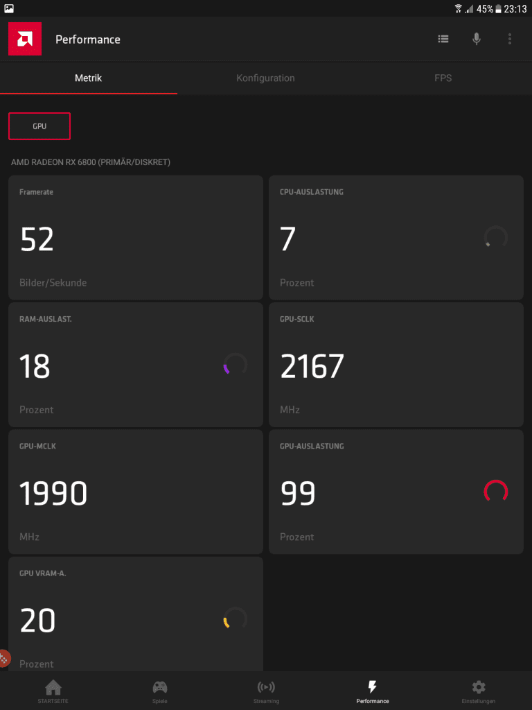

Wenn ihr 3DMark habt, lasst den Time Spy Stresstest laufen.
Das ist einfach ein Treiberbug. In COD Cold War sieht man richtig schön wie der Takt auf 500 geht.
Welche Erkenntnis erhoffst du dir vom Stresstest?
Das vermute ich auch. Man kann für den Test auch schön AMD Link und ein Smartphone/Tablett nehmen.
Es gibt ein paar Spiele, wo RX6x00 kurzzeitig auf viel zu niedrigen Taktraten festhängt, selbst mit Raytracing. 3DMark hat den Vorteil, dass die Treiber dafür so ausgereift sind und man damit nur Kühlung und Netzteil testet.
