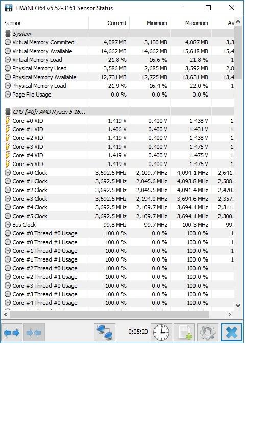

Genau HWInfo liest diesen Wert aus. Die Werte wurden erreicht mit RealBench was ja Altagsdinger simuliert.
ASUS PRIME X370-PRO (ITE IT8665E):
VDDRCR CPU "Max: 1.428"
VDDRCR CPU "Min: 1.363" (1.36V eingestellt)
CPU [#0]: AMD Ryzen 7 1700X:
CPU Core Voltage: 1.319 V und 1.356 V
Demnach is der Core Voltage wohl der echte wert?
ne Core Voltage bei dir sollte Vid sein, also dem Wert den AMD beim Maximaltakt an Spannung gibt.
Jedenfalls hab ich auch genau 1,319 Vid
Die VDDRCR ist das was man sich im bios einstellt und das ist bei Auto die VID (+ LLC welche man erst unter Last sieht)
Wenn man bei VDDRCR aber Offset einstellt ist es halt VID + Offset (+ LLC)
VDDCR ist was bei mir in HWInfo zum Mainboard angezeigt wird, und die entspricht mit ner minimalen Ungenauigkeit dem Core Voltage Wert.
Warum das bei ihm so krass auseinander liegt versteh ich nicht.

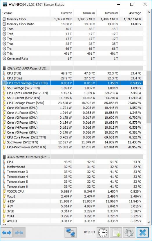

ansonsten noch ne Frage bzgl Temperaturen:
Welches ist die Richtige? Und welcher WErt ist hier der richtige Spannungswert der CPU?

@Luke dein Maximalwert bei Voltage (rechtes Bild blau markiert) bedeutet dass du unter vollast bis rund 1,45V gibst. (inklusive LLC usw.)
