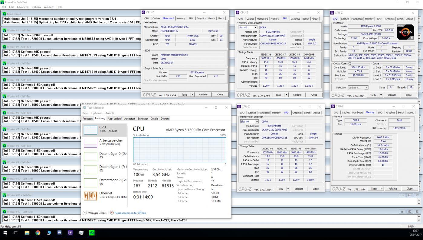

Über 2666MHz ignoriert das B350M-A die command rate.
Versuch mal Geardwonmodus auf an, das ist sozusagen 1,5T, bei mir hats zur Stabilität verholfen
