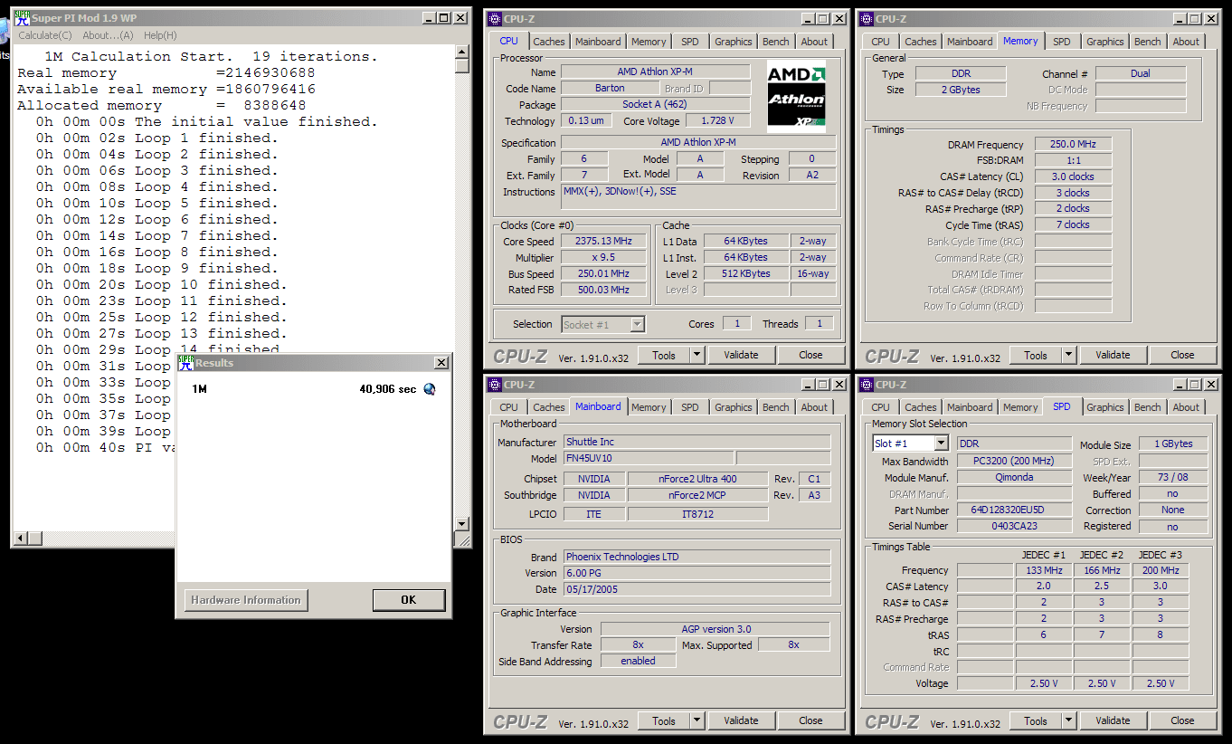

Heute Abend gibt es mal wieder was vom Shuttle SN45Gv3 zu sehen. Da das System quasi fertig und in Endausbaustufe bei mir herum steht und ich nicht erst aufwändig was zusammenstecken muss, war es mal wieder an der Zeit dem Zwerg Spannung anzulegen. Bei dem was am Ende raus kam, war ich dann doch etwas verblüfft...
Shuttle SN45Gv3 (DDED A6 mit NVMM4.35) mit AMD Athlon XP-M 2600+ (IQYHA 0351MPMW) , 300W PC60 PSU
(VTT Spannung lässt sich beim Board leider NICHT einstellen!)

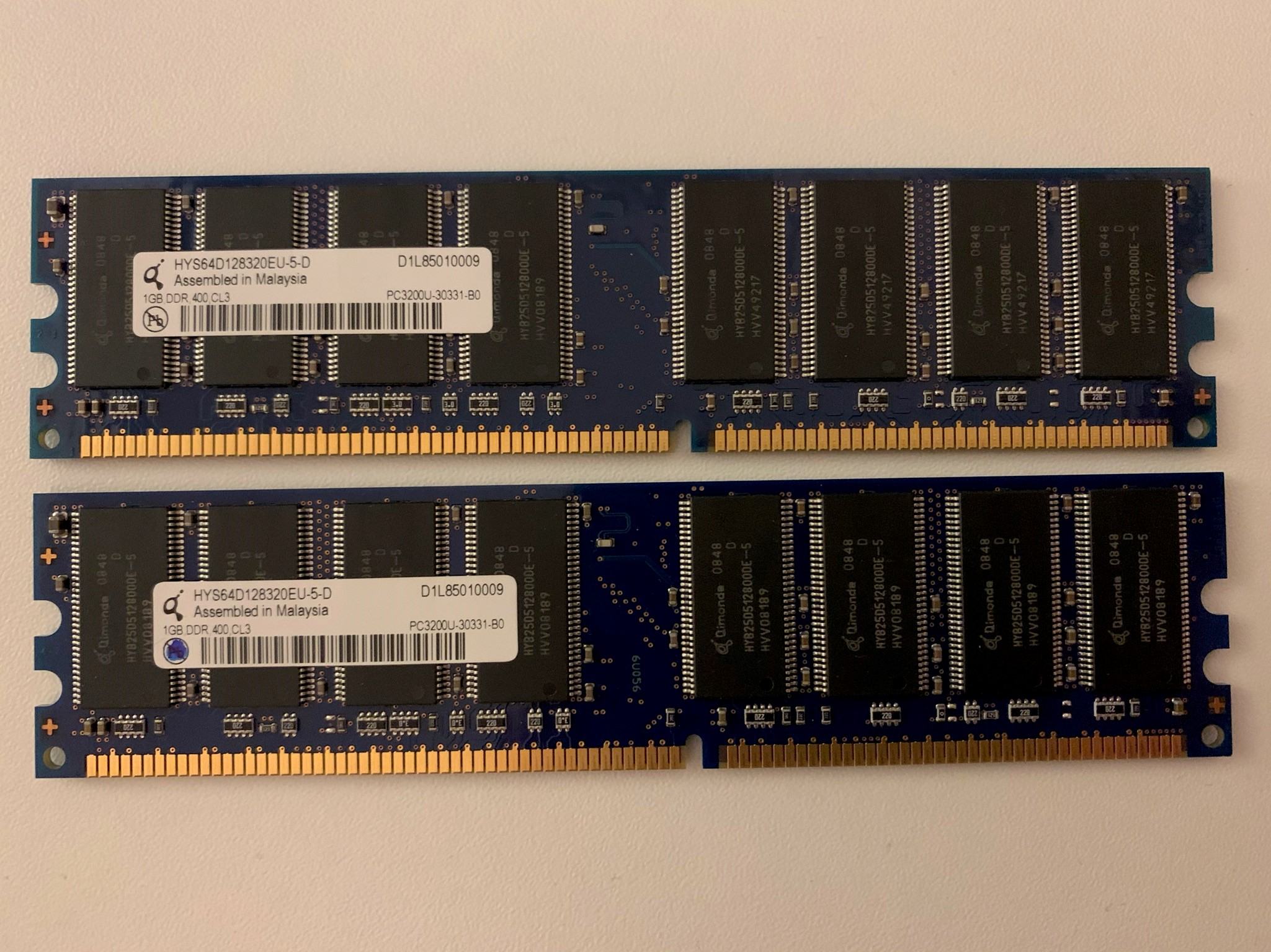

Erster Test mit 2 x 1GB Qimonda mit Infineon DE-5 Chips
250 MHz x 9,5 @ 3-3-2-7 CR1 @ 2.60 V

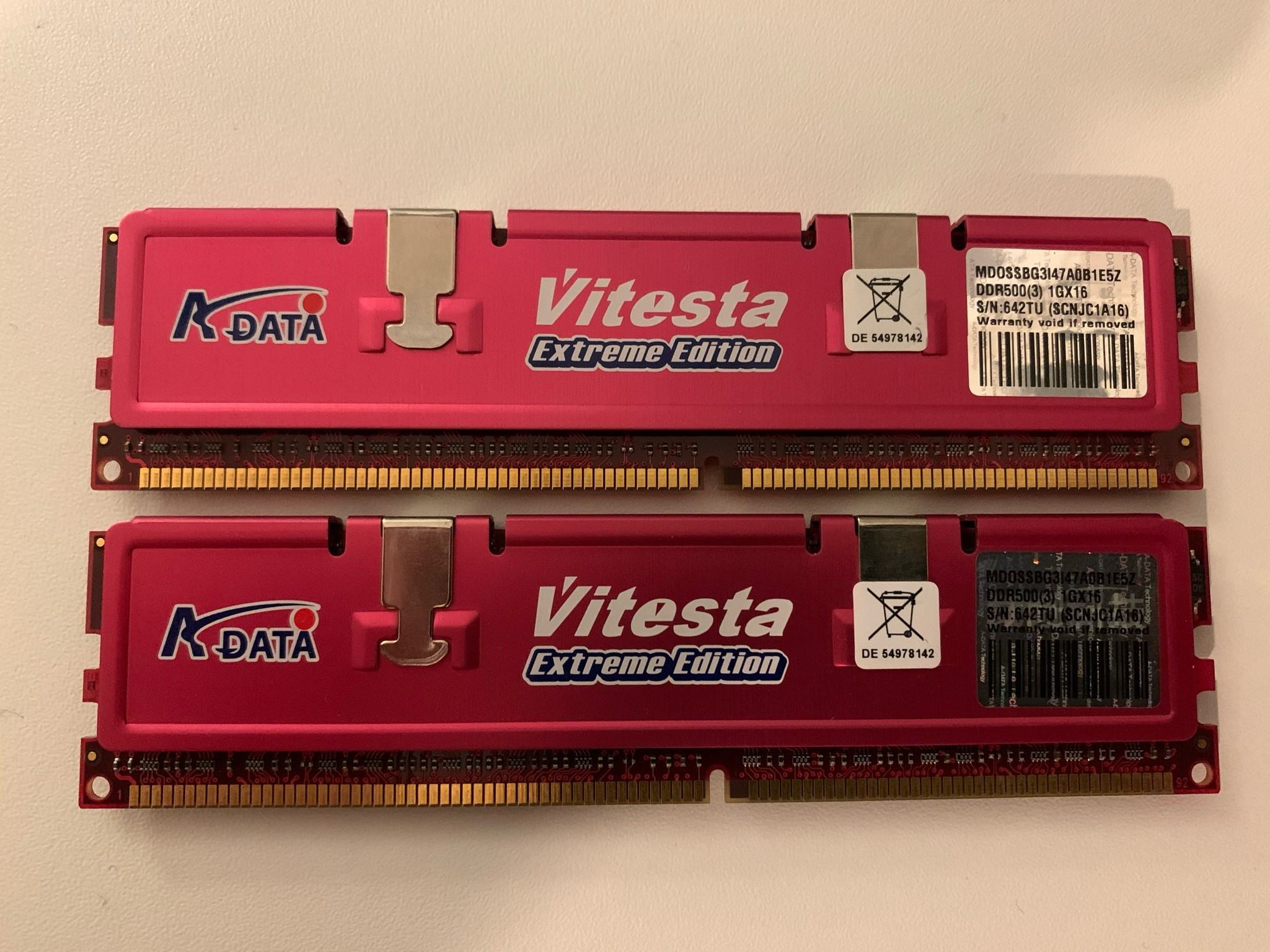

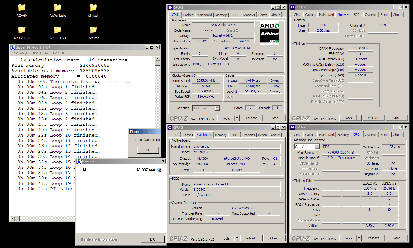

Zweiter Test mit 2 x 1GB ADATA Vitesta PC4000 mit Samsung UCCC Chips
255 MHz x 9 @ 3-4-4-8 CR1 @ 2.60 V (Multi 9,5 habe ich nicht getestet)
Dritter Test nochmal mit den Qimonda, diesmal alles was ging.
256 MHz x 9 @ 3-3-2-7 CR1 @ 2.60 V
Damit habe ich endlich die 4000 MB/s geknackt. :giggle:
Dafür das ich die Chipsatzspannung nicht anpassen kann und es "nur" ein Shuttle Mini-PC ist, finde ich das Ergebnis wirklich sehr gut.

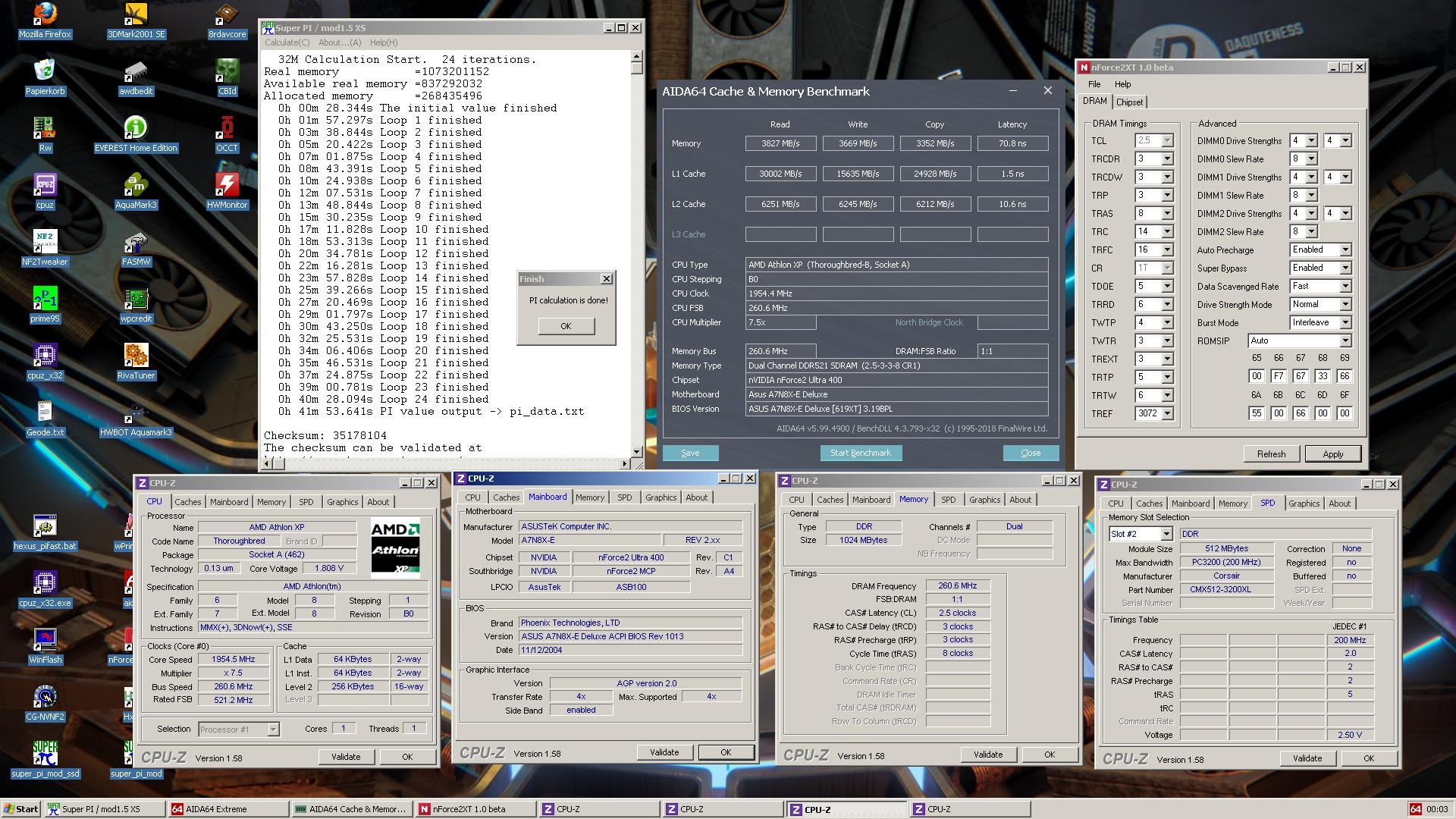

Eine Rückmeldung zu meinen ASUS brettern. Ich habe mein A7N8X-E#3 auch auf solid caps umgerüstet und den R308 mod gemacht. Beide ASUS bretter sind jetzt identisch. Die Ripple-Werte sind bei beiden auch annähend identisch. Das ASUS#3 kommt mit meinen AT-6 Riegel besser zurecht. Trotzdem bekomme ich auch hier nicht mehr wie 250MHz in 32M hin. Ich habe keine Ahnung woran es liegt. Mit den CH-6 Riegeln ist beim ASUS#3 bei 252MHz schluss. Mehr wird dieser NF2 Chip auch nicht können, da dieser NF2 chip nicht mit höherer Vdd Spannung skaliert. Ab 1,70V bekomme ich eher mehr Fehler.
Hmm, etwas enttäuscht bin ich schon. Habe mit mehr gerechnet. Immerhin laufen die CH-6 Riegel einigermaßen hier zuverlässig bis ca.255MHz

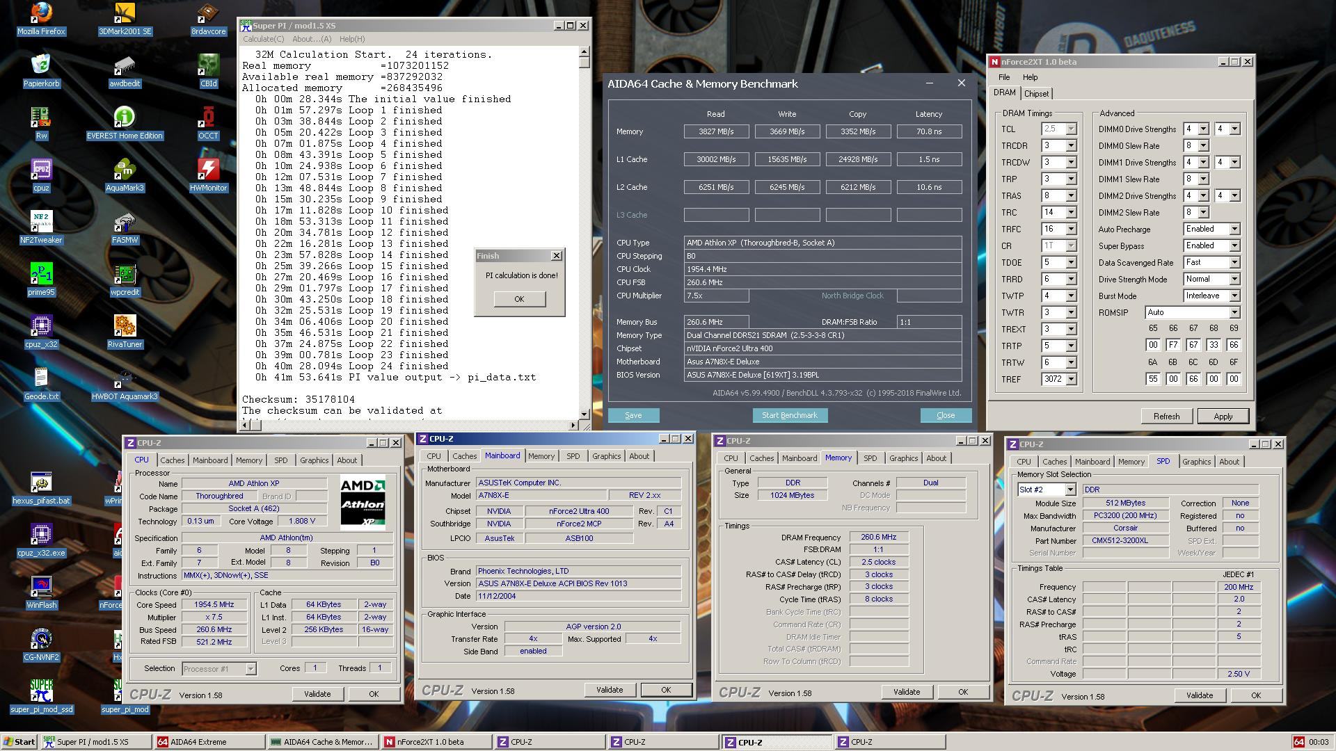

Dann hatte ich die Idee meine TCCD Riegel auf dem recappten ASUS#3 nach zu testen. Vielleicht geht ja jetzt mehr? Riegel rein, kurz memtest laufen lassen, 32M starten. Der erste Durchgang (ungelogen) :fresse2::
Test mit 263MHz läuft noch. Bin gespannt.

Sehr schöne Ergebnisse für ein ungemoddetes board!
Bei dir scheinen die DE-5 Riegel super zu laufen. So wie es aussieht, kommt der NF-2 gut mit diesen Riegeln zurecht. Meine DE-5 Riegel machen auch die 264 MHz noch stressfrei mit (im Gegensatz zu CE-6).
Die VTT Spannung können wir beim ASUS nur durch einen Voltmod verstellen. BIOS Einstellungen gibt es hierfür nicht. Ist auch normalerweise nicht nötig. Selbst beim ASUS hatte es mir nur bei den AT-6 und ein paar Micron Riegeln was gebracht. Der Rest lief beim ASUS auch mit der Standart VTT Spannung.
Was die TCCD angeht, scheint es beim NF2 wie ein Buch mit sieben Siegeln zu sein. Warum es bei manchen boards wie DFI oder meinem ASRock geht und bei den vielen anderen nicht ist schon sehr seltsam. Das ASUS z.B. scheint eine deutlich komplexere Spannungreglung für die Speicher zu haben als das ASRock. Beim ASRock laufen die TCCD Riegel stressfrei, beim ASUS nicht. Es sieht auch so aus, dass es auch von den Riegeln selbst abhängt. Meine Corsair XL 1.2 Riegel liefen schon vor dem mod auf dem ASUS besser als die Riegel von Tzk. Er hat wohl bessere TCCD Riegel als ich. Was beim ASUS anscheinend etwas geholfen hat, war der solid recap und der R308 mod. Danach liefen meine TCCD Riegel besser auf dem ASUS. Trotzdem muss man die genauen Einstellungs-Werte ermitteln, damit die Riegel fehlerfrei laufen.
Einen Richtigen Grund habe ich bisher nicht ermitteln können. Mögliche Gründe könnten sein:
  • falsche oder unpassende PCI register. Sandman hat von seinem DFI die PCI register Werte in eine Datei gesichert. Damit kann man recht einfach die register-Werte vom eigenen board mit denen vom DFI vergleichen. Es fällt schon recht schnell auf, dass beim DFI viele register-Werte anders sind, als bei einem ASRock oder ASUS. Welche davon wichtig oder unwichtig sind, das ist die Frage. Die meisten register-Werte kennen wir nicht. Ich versuche zur Zeit diese DFI-register-Werte bei meinen boards zu testen. Vielleicht bringt das etwas Licht ins Dunkel. Sollte da etwas positives bei raus kommen, könnte man diese register-Werte per BIOS beim Start verändern.
  • falsche oder schlechte Spannungen. Vielleicht ist das Problem der TCCD Riegel auch einfach die Spannungs-Versorgung? Auffällig ist, dass bei meinem ASUS nach dem recap die Riegel besser liefen. Ich bin mir auch nicht sicher welche Rolle dabei die VTT Spannung hat. Beim ASUS wird die VTT Spannung aus der Vdimm erzeugt. Bedeutet für mich: Verbessere ich Vdimm, verbessere ich auch die Vtt. Beim ASRock wird die Vtt Spannung, soweit ich es sehe, separat erzeugt. Das ASUS untervoltet leicht die VTT Spannung. Sprich es liegt eine leicht geringere Spannung an, als die 50% der Vdimm. Das ASRock overvoltet leicht. Es liegt eine ca. +20mV höhere Spannung an, als die 50% Vdimm. Das ASRock hat auch bessere Caps bei Vtt als das ASUS.
Man müsste die TCCD Riegel auch auf anderen boards testen und deren register-Werte vergleichen. Genauso müsste man bei diesen boards die Situation der Spannungsversorgung beurteilen. Dann könnte man besser einschätzen, woran es wirklich liegt.
Du kannst ja bei Gelegenheit die Vtt Spannung bei deinem board mal messen. Dann haben wir vielleicht ein Anhaltspunkt.

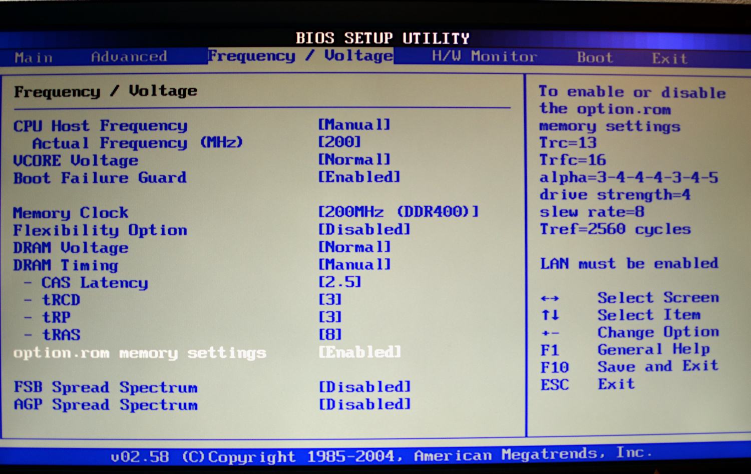

Ich habe für mein ASRock K7NF2-RAID eine PCI option rom erstellt. Es ist leider kompizierter, als eine ISA option rom. PCI verlangt device ID und ähnlichen Quatsch im code :(. Dazu kommt noch, dass die PCI option rom (im Gegensatz zu ISA) nicht automatisch geladen wird. Leider bin ich beim ASRock K7NF2 (AMI BIOS!) darauf angewiesen eine PCI option rom zu benutzen. Damit es auch geladen wird, habe ich die LAN BOOT rom durch meine option rom ersetzt. Und weil die LAN boot rom abschaltbar ist, ist meine AMI-PCI-option-rom auch abschaltbar :d:
Lang lebe Pinczakko mit seinem Guide und seinem PCI roms!:hail::hail:
Leider kann ich immer noch nicht neue Optionen ins AMI BIOS integrieren.
Du könntest das bestehende Optionrom auch hacken und dort eine Sprunganweisung manipulieren. Wenn quasi der Sprung vorher von A zu B war, dann machst du A zu C zu B und fügst bei C deinen Orom Code ein. Ist kompliziert, aber machbar. Und das Tüpfelchen auf dem I wäre dann wohl ein Auswahlmenü im Orom, wo man selbst alles einstellen kann und danach bootet die Mühle weiter :d
Hier kann ich nicht zu 100% folgen. Wenn ich das richtig verstehe, sollte ich die vorhandene LAN boot rom mit meinem orom code ergänzen?
Das wäre in der Tat das Beste, was ich raus holen kann. Ich muss noch mal studieren, was Pinczakko da genau gemacht hat. Soweit ich verstanden habe, hat er da eine Art System oder Menu in die orom geladen. Wie man so ein Auswahlmenu macht, weiß ich nicht.
Ganz genau. Prinzipiell kann man das mit jeder Sprunganweisung machen, indem man sie manipuliert. Einzige Bedingung ist, das man die aktuellen Daten in den Registern (ax, bx und so weiter) zwischenspeichert, damit man sie hinterher wieder zurückschreiben kann. Das Konzept ist in der Polygon PDF auch irgendwo erklärt. Das zu debuggen ist halt ziemlich nervig und für mich (als ASM Anfänger) anspruchsvoll gewesen. Deshalb habe ich damals lieber das ISA Optionrom gewählt, weil man damit unabhängig von restlichen (Bios-)Code ist und es immer als letztes (also auch nach ewaitigen PCI Oroms) ausgeführt wird. Sprich danach wird "nur" noch gebootet und uns kommt nichts in die Quere.
Was ein Auswahlmenü angeht:
Das übersteigt meine Fähigkeiten bei weitem. Generell sollte es aber machbar sein, quasi eine Parallelstruktur zum Bios hochzuziehen, wo man alles auswählen kann. Allerdings stellt sich an dem Punkt dann die Frage, ob es nicht sinnvoller ist das Bios durch einen Disassembler zu jagen und dann im generierten C Code nach Möglichkeiten zu suchen neue Menüpunkte hinzuzufügen.
