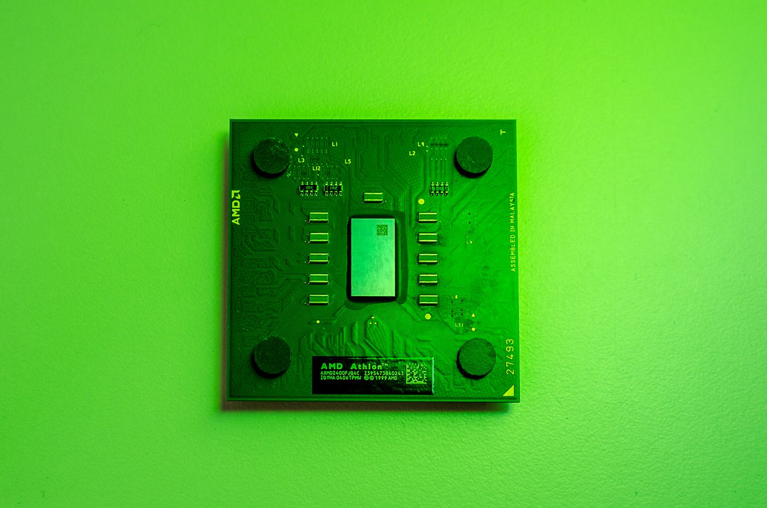

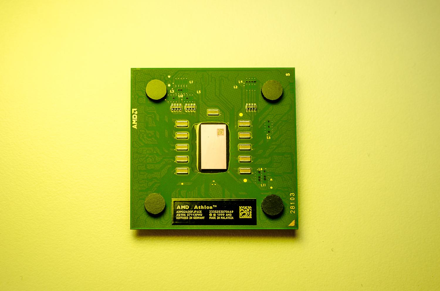

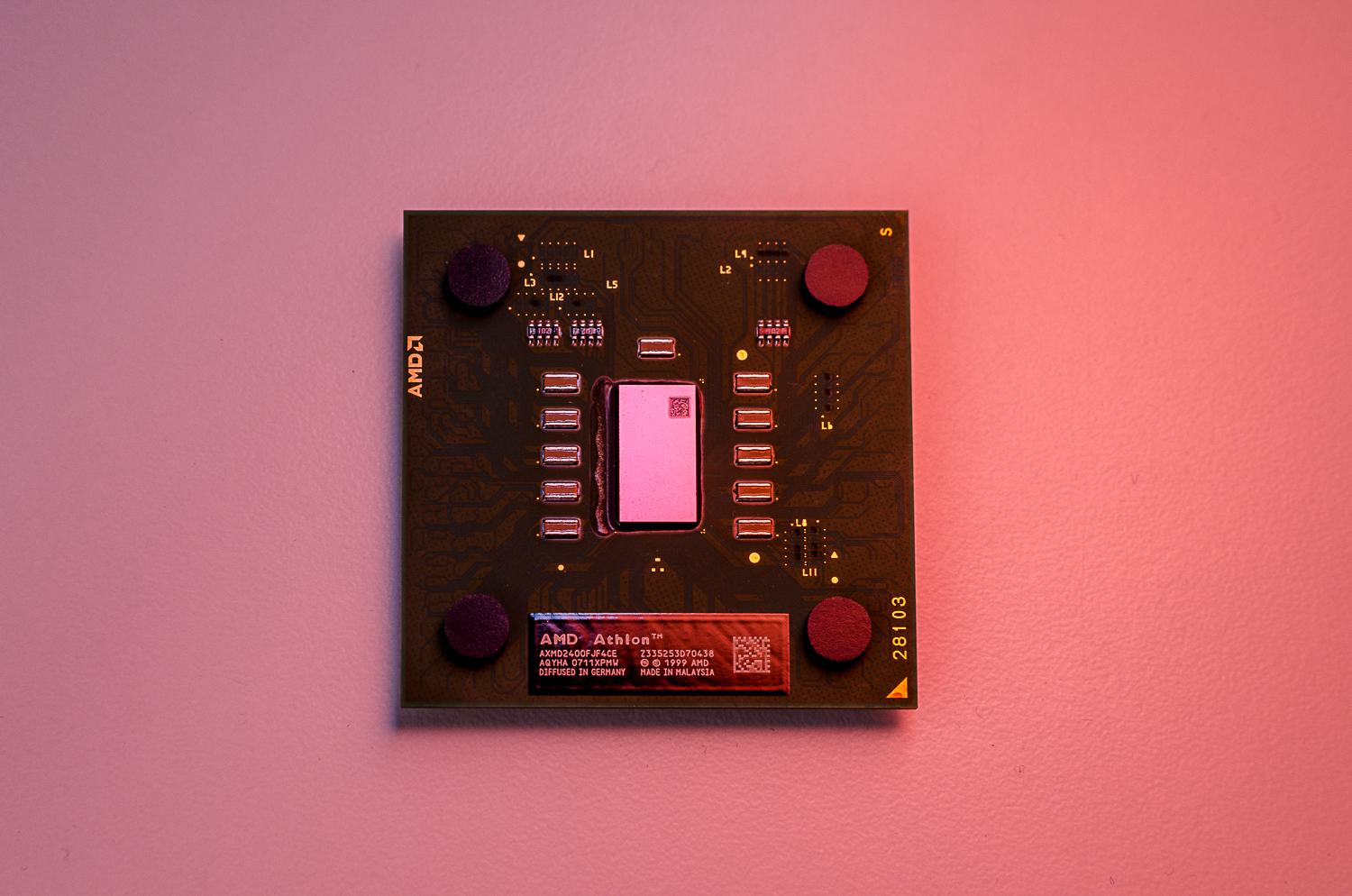

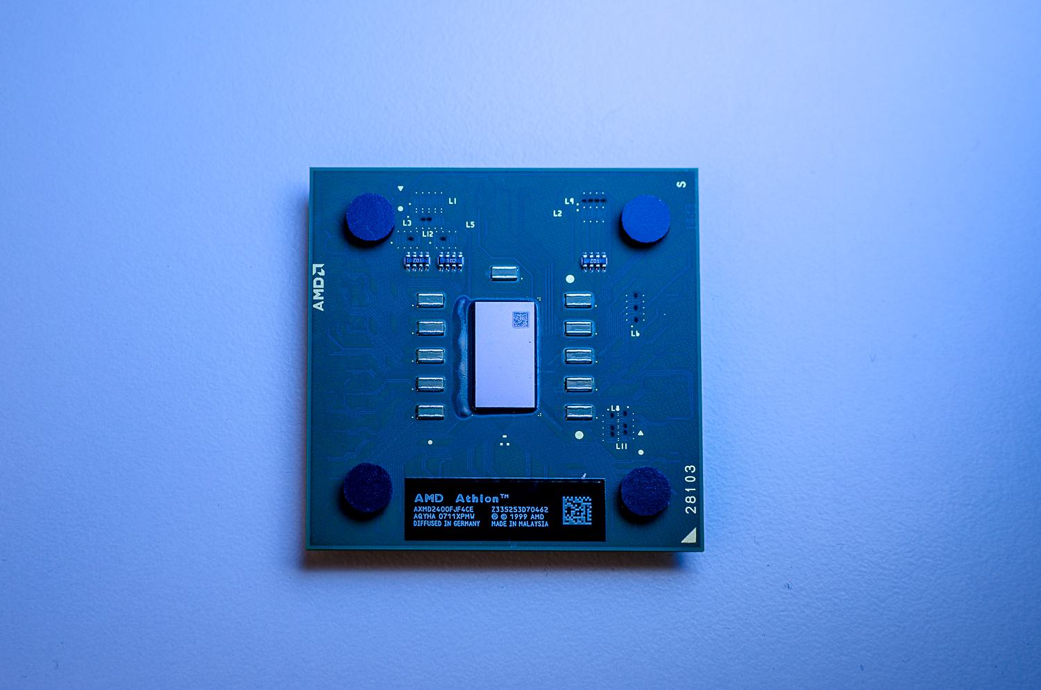

Heute von der Post abgeholt:
(Sorry für die Farben. Musste irgendwie sein. :d )
I never had a good socket A CPU. So, I hope this one is good. :bigok:
PS. wurde die Forensoftware geändert? Die Vorschaufunktion ist jetzt m.M.n. schlechter.
Sehr schöne CPUs! Da weis ich ja, was zuhause im Paket auf mich wartet, wenn ich aus dem Urlaub zurück bin. 😎

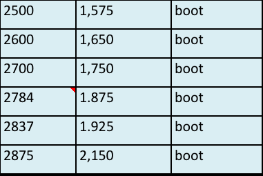

My best cpu boots Windows XP at 1.575v and 2500MHz and needs 1.65v for a 2600MHz boot.
I also got a better Cpu (2600+ IQYHA 0352 MPMW) which is 24/7 (Prime) stable at 2500MHz 1.65V and can even run 2700Mhz at 1.85V. Never tried above 1.9V as i'm afraid to kill it. I consider this a excellent cpu. Afaik there are even better ones (~1.6V for 2500Mhz) but these are golden samples.
That is a really nice cpu. I did test it with more juice:
Edit: my nr2 came close until 2700MHz but a roomtemp of almost 26C was too much.
Sadly I did not note the room temp.

numberbatch1,650V1,700V1,750V1,800V
#12400+ FJQ4C - IQYHA 0406 TPMW (grün)2370MHz2400MHz2420MHz2440MHz
#22400+ FJF4CE - AQYHA 0711 XPMW (-449, gelb)2370MHz2410MHz2430MHz2460MHz
#32400+ FJF4CE - AQYHA 0711 XPMW (-438, rot)2320MHz2370MHz2390MHz2420MHz
#42400+ FJF4CE - AQYHA 0711 XPMW (-462, blau)2280MHz2320MHz2350MHz2380MHz
für 2400MHz / 32M braucht mein IQYHA 1,675V. Einen run mit 2500MHz habe ich noch nicht geschafft. Dass die 2007er so abschneiden, habe ich schon erwartet. Vom 2004er IQYHA habe ich mehr erwartet.
Ja, da hast du recht. Nr1 und Nr2 entsprechen in etwa meinem alten XP-M 2600+. Von daher alles gut. Ein Fehlkauf ist es nicht. Nr4 darf demnächst mein MSI antreiben. Bei den anderen bin ich mir noch nicht sicher.

I almost never do a Prime 95 Test, did you use this or WPrime? I sometimes use WPrime 1024, but I don’t want to heat them up to much. They are getting older...
Edit: that 2875MHz is probably his max. My cpu from back then maxed at a 3GHz post.
