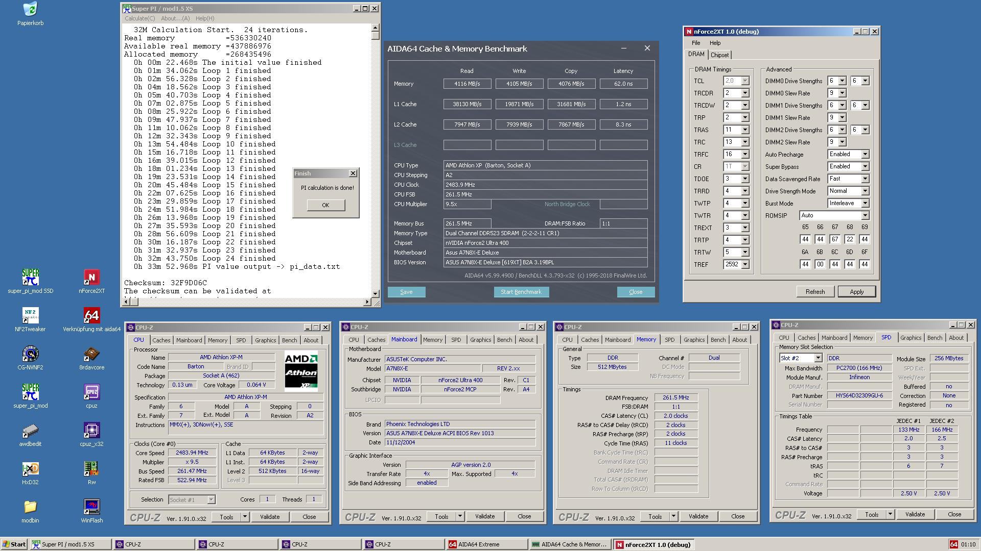

Hab gerade mal selbst bei aida auf der seite geschaut, die unterstützen ja einen haufen displays. Danke!
3DMark sieht ja richtig übel bei dir aus :(. Sicher, dass alle Treiber korrekt installiert sind?
hm... gute Frage, werde ich prüfen vor allem den GART. Kann gut sein dass die das in der Arztpraxis nicht gebraucht haben, ist verwende momentan noch die "originale" Windows-Installation ;D
Und ja, es ist eine Krüppel-SE, also allzu viel erwarte ich mir nicht, will aber ohnehin erstmal verschiedene Speicher ausloten.

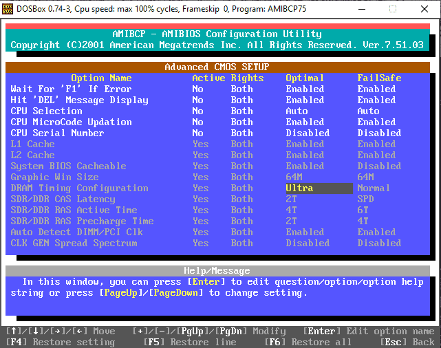

Gibts keine möglichkeit die cpu mit 133x10 zu betreiben? Ram auf 133mhz und timings auf 2-2-2 runter? Denke dann siehst du auch etwas leistungsgewinn.
Nein, CPU ist fix, suche schon nach mod-biosen, aber viele Links sind tot.
CL2 geht aber, digitalbath hat recht :)
@Tzk
Soweit ich mich erinnern kann, kann das board keine Multis verändern. Cl2 sollte aber funktionieren
Jo, das niedrigste was ich einstellen kann ist 2-3-3-6.

Vielleicht kannst du die timings etwas nach unten drücken.
Ich hatte das so verstanden, das er im Bios einfach keine Möglichkeit hat 2-2-2 zu setzen. Sprich die "2" fehlt einfach als Auswahlmöglichkeit. Eventuell ändert da ja ein Modbios was dran... Zumindest Trp 2 scheint freischaltbar zu sein, also dann 2-3-2-x.
Da hast du vermutlich recht. Dann habe ich es falsch verstanden. In die BIOS files habe ich noch nicht rein gesehen.

Du hast recht. Hier die schärftsten RAM Settings im BIOS:

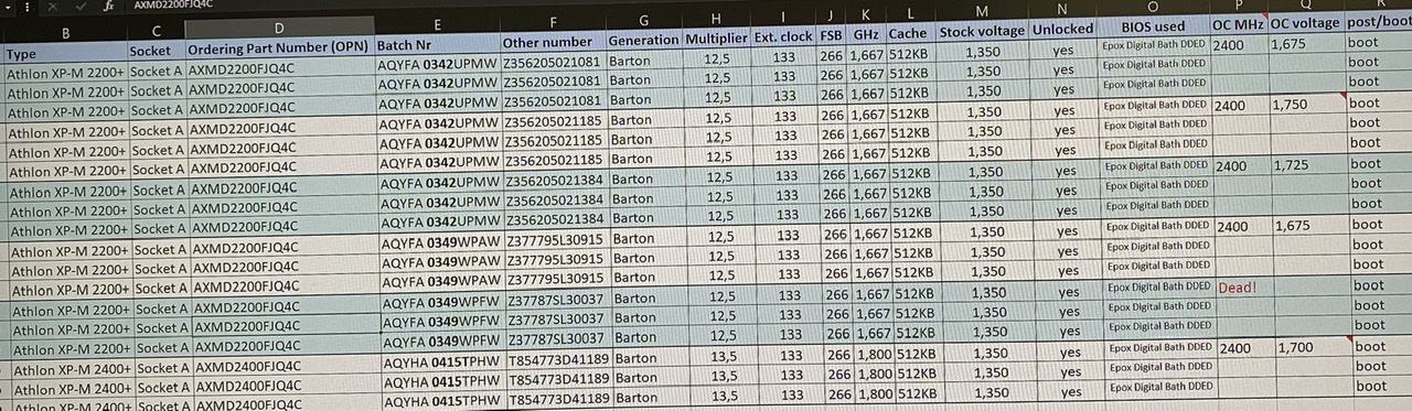

Mein bisher schnellstes Sockel-A-32M-Ergebnis. Hier ist aber noch Potential drin. Mit Multi 10 könnte ich einen leicht höheren Takt fahren bei kleinerem FSB. Insgesamt tut sich mein IQYHA XP-M 2400+ aus 2004 etwas schwer mit dem Takt oberhalb von 2500Mhz. Ich bin wohl auch etwas limitiert durch Lüftkühlung. Ich müsste das mal mit meinem 2007er XP-M 2400+ nachtesten, irgendwann im nächsten Jahr.

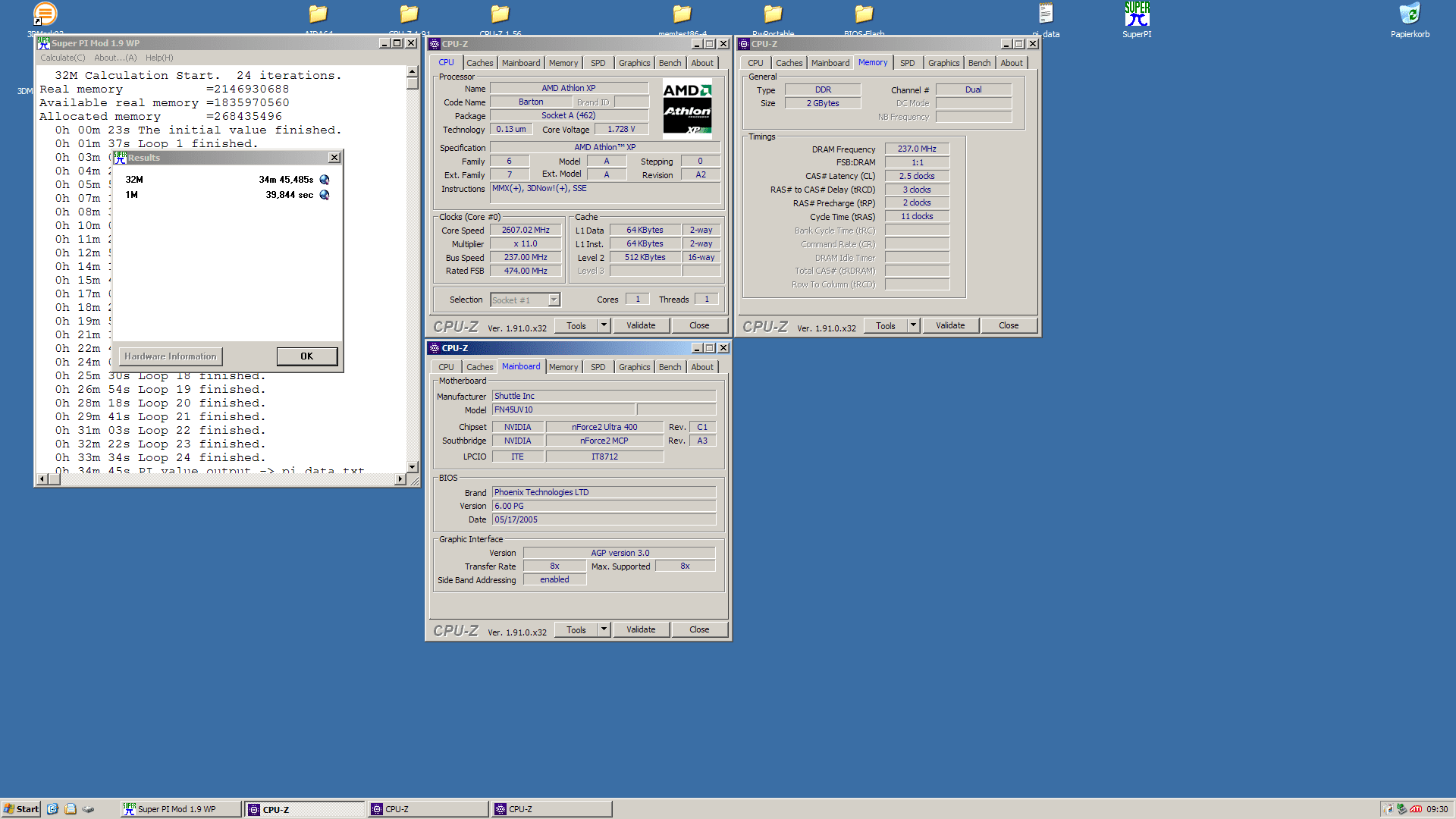

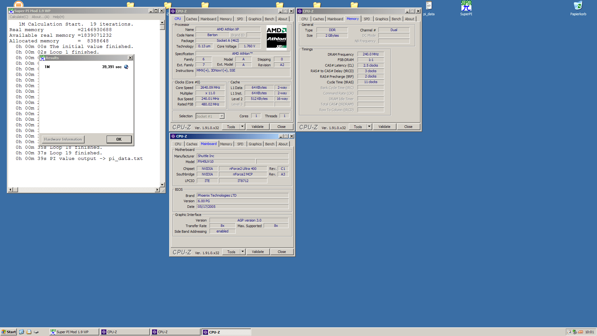

Leider hat das Shuttle irgendein Problem mit den XP-Ms. Egal was ich oder digitalbath (vielen Dank nochmal für deine Mühe!) versuchen, mehr als 2400 MHz will kein XP-M auf dem Shuttle laufen. Dabei spielt der FSB keine Rolle, zwischendurch hatte ich bis zu 260 MHz. Komisch ist jedoch, das normale XP`s wie AQYHA höher gehen. Oder wie dieser Top-Kandidat, ein XP3200 IQYHA 0419SPMW ...
2640 MHz ist leider nicht mehr 32M Stabil ohne Wasserkühlung, obwohl nur 1,76V anliegen.

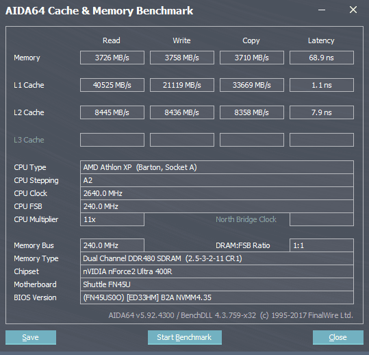

Die Everest Werte sehen gut aus. Memory Read/Write/Copy Werte fast auf einer Höhe und damit perfekt ausgelastet. Das theoretische Limit bei FSB240MHz ist ja ca. 3840MB/s. Da bist du mit ~3750MB/ gut dabei. Der Latenz-Wert mit 68,9ns kann auch sich sehen lassen!
2640MHz ist bei Luftkühlung auch top! Man darf ja nicht vergessen, dass der Stromverbrauch nicht nur von der Spannung, sondern auch vom Takt abhängt. Von daher ist 2640MHz / 1,76V mehr als okay!
Warum das Shuttle oberhalb von 2400MHz bei den XP-M CPUs einen Riegel vorschiebt, ist mir ein Rätsel. Bei den PCI registern wird nichts umgestellt, was darauf hinweisen könnte. An den romsips dürfte es auch nicht liegen, da hier alle CPUs die selben romsips laden.

INFINITY 4/29 BIOS
1 . UPDATE 3114 BIOS TO 5.0.35
2 . FIX SOME OF THE BOARD WITH MOBILE BARTON CPU WILL FAIL IMMEDIATELY IN MEMTEST86 #5 WHEN FSB > 200 MHZ
3 . MOBILE BARTON CAN BE RECOGNIZED NOW
4 . FIX SOME OF LP NFII B BOARD WILL FAIL TO POST AFTER AC POWER OFF
5 . FIX SOMETIMES SYSTEM WILL FAIL TO POST IF YOU USING DEFAULT HIGH MULTIPLIER CPU BUT OC TO HIGH FSB+LOW MULTIPLIER
6 . ENHANCE CERTAIN DDR OVERCLOCKING ABILITY , ESPECIALLY HYNIX DRAM CELL BASED DDR500 MODULE(EITHER SINGLE OR DOUBLE SIDE) CAN RUN DDR500 10-5-5-5-3 TIMING NOW WITHOUT SUPPLYING HIGH DDR VOLTAGE AND TURN OFF CPC MODE
Ich vermute, dass DFI hier die Auto Einstellungen für die Alpha timings angepasst haben. Soweit ich bis jetzt beobachten konnte, brauchen die Hynix Riegel leicht angepasste alpha timings, damit diese Riegel los legen können. Kann mich aber hier auch irren. Vielleicht gibt es auch anpassungen in den romsips. Das könnte man noch vergleichen, aber dazu müsste man verschiedene Infinity (Beta) BIOSe haben. Die finde ich nicht. Ich denke, die meisten Quellen sind down. Mod BIOSe fürs Infinity gibt es wohl noch.
