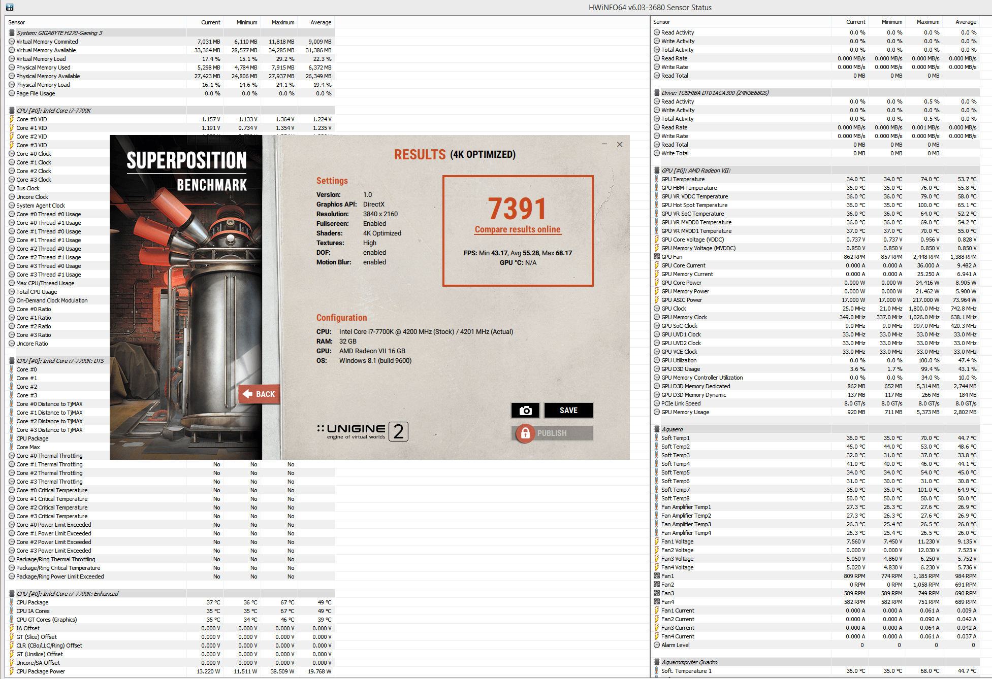

Unter 952mV wird beim 2. Durchgang der Bildschirm dunkel nach einer Weile. Lautstärke ist eher unbefriedigend. Interessanterweise bleibt die Karte ruhiger wenn ich spiele, da geht auch eine tiefere Spannung von 940mV, der Lüfter dreht dann bis ca. 1500 U/min. Getestet mit WoT und Sudden Strike 4. FPS gehen deutlich über 144, trotz FreeSync. Kein Framelimit oder Chill aktiv.
So, ich hab jetzt die Schrauben kontrolliert leicht gelöst und wie Gurdi vorgeschlagen hat nicht über Kreuz sondern erst eine Seite und dann die andere angezogen, wie Igor es von oben nach unten bei der Vega 1 gemacht hat.
Dann hab ich jetzt 2h Sup4K geglotzt und getestet bei 2000rpm/50°GPU/80°TJunction:
Takt 1850/1200MHz: konnte mich von 1030mV in 10er Schritten bis 970mV runtertasten, mit 960mV läuft Sup4K nicht durch.
Takt 1900/1200MHz: 1080mV ist Gesetz! Mit 1070mV läuft Sup4K nicht durch.
Meine Chip/Kühler/WLP/Schraubenanzugszustand-Konstellation scheint zwischen 1850 und 1900MHz aus dem Sweetspot zu laufen.
Unglaublich wie labil dieses Gleichgewicht ist...
A propos:
50MHz entsprechen ~100P Sup4K.
1800/1200MHz: 8000P
1850/1200MHz: 8100P
1900/1200MHz: 8200P
Silent: max. 1500rpm, 53°GPU, 85°TJunction, 1850/1200MHz -> 990mV.
Also 20mV mehr nötig als mit max. 2000rpm.
Alles nur Sup4K, ob es 24/7 stabil ist seh ich noch.
Btw: 1870/1200MHz - 1010mV, 2000rpm ergeben auch schon 8200P...

gbm31, die 1850/70 Settings sehen sehr gut aus. Habs nicht auf dem Schirm, hast du noch den Standard Lüfter drauf?
Morpheus 2 + 2 Noctua A12x25. Die rauschen bei 1500rpm grade so hörbar im offenen Aufbau. Deswegen fahre ich am liebsten das silent-Setting.
Die Lüfterkurve dazu sieht lustig aus, weil die Karte die Maximaldrehzahl schon bei 55% Lüfter erreicht (der Noctua-Y-Adapter zwackt ein Tachosignal schon ab, daran liegt es nicht, die rpm an sich stimmen) - ich kappe also bis 85° TJunction die Kurve bei 40% und gebe dann als Notpuffer ab 95° die volle Drehzahl (55%).
Für 1850 brauchst Du evtl. 24/7 gar net HBM-Takt 1200. (schlägt sicher net in jedem Game an)
Bist Du mit HBM 1150 dann mit 980mV stabil bei 1500 rpm? Evtl. auch mal schauen, wie sich PT auswirkt ?
Die 1200MHz HBM tun mir nicht weh und von den Scores bringts immer noch was, also warum nicht mitnehmen?
Das PT steht nur auf +20% um nichts zu begrenzen. Durch die Spannung nimmt das Asic sowieso nur max. 240W bei Sup4K.
Aber es scheint sich eine leichte Performance-Abhängigkeit von der Spannung bei gleichbleibendem Takt zu zeigen.
Ich hatte ja einen festen Takt und bin stufenweise mit der Spannung runter.
Die Punktzahl stieg dabei leicht, wohl wegen sinkender Temperatur oder Leistung, erreichte dann aber einen Maximalpunkt und sank dann mit abnehmender Spannung wieder leicht, bis es irgendwann instabil wurde.
Spielt sich alles im Bereich 50P ab, aber das ist messbar. Wegen 10P mach ich nicht rum...
Auch das 1870/1200 bei 1010mV und 1900/1200 bei 1080mV (jeweils bei 2000rpm) das gleiche Punkteergebnis liefern passt da ins Bild.
1870@1010 bei Silent ist doch net schlecht. Passt gut zu 1800@960. Darüber wirds wohl teurer.
