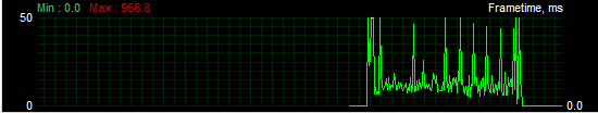

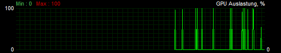

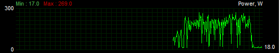

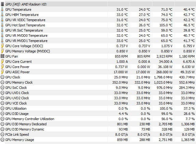

Hier mal 3 Bilder von Power, GPU Load und Frametimes. Kein Chill, kein Vsync, kein FRTC, volle Pulle, übles ruckeln im Spiel (Sudden Strike 4) ca. jede Sekunde, alle 3 Bildschirme an.

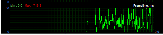

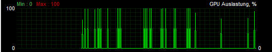

Edit: Hier noch Bilder vom selben Szenario, jedoch nur mit Hauptbildschirm. Nur noch gelegentlich ein Ruckler, immer noch gut sichtbar, aber nicht mehr regelmässig. Ist jeweils dann auffällig, wenn ich scrolle im Spiel oder bei längeren Kamerafahrten.
Edit 2: Hab mal das hier heute bestellt, ob es am NT liegt, sehe ich morgen.

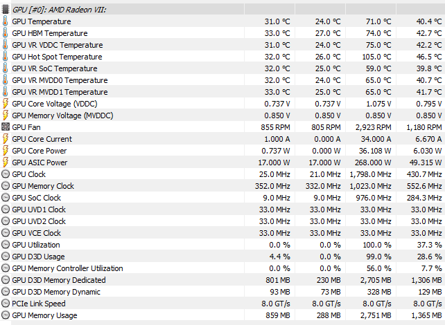

Edit 3: Hier noch ein Screenie von HWinfo, 34A maximal, wohl zuviel für das NT.
Hab den neuen Treiber drauf jetzt, könnt ihr mir bitte nochmal ein UV-Setting nennen, mit dem 8000 Punkte in Superposition erreichbar sind?
Danke!

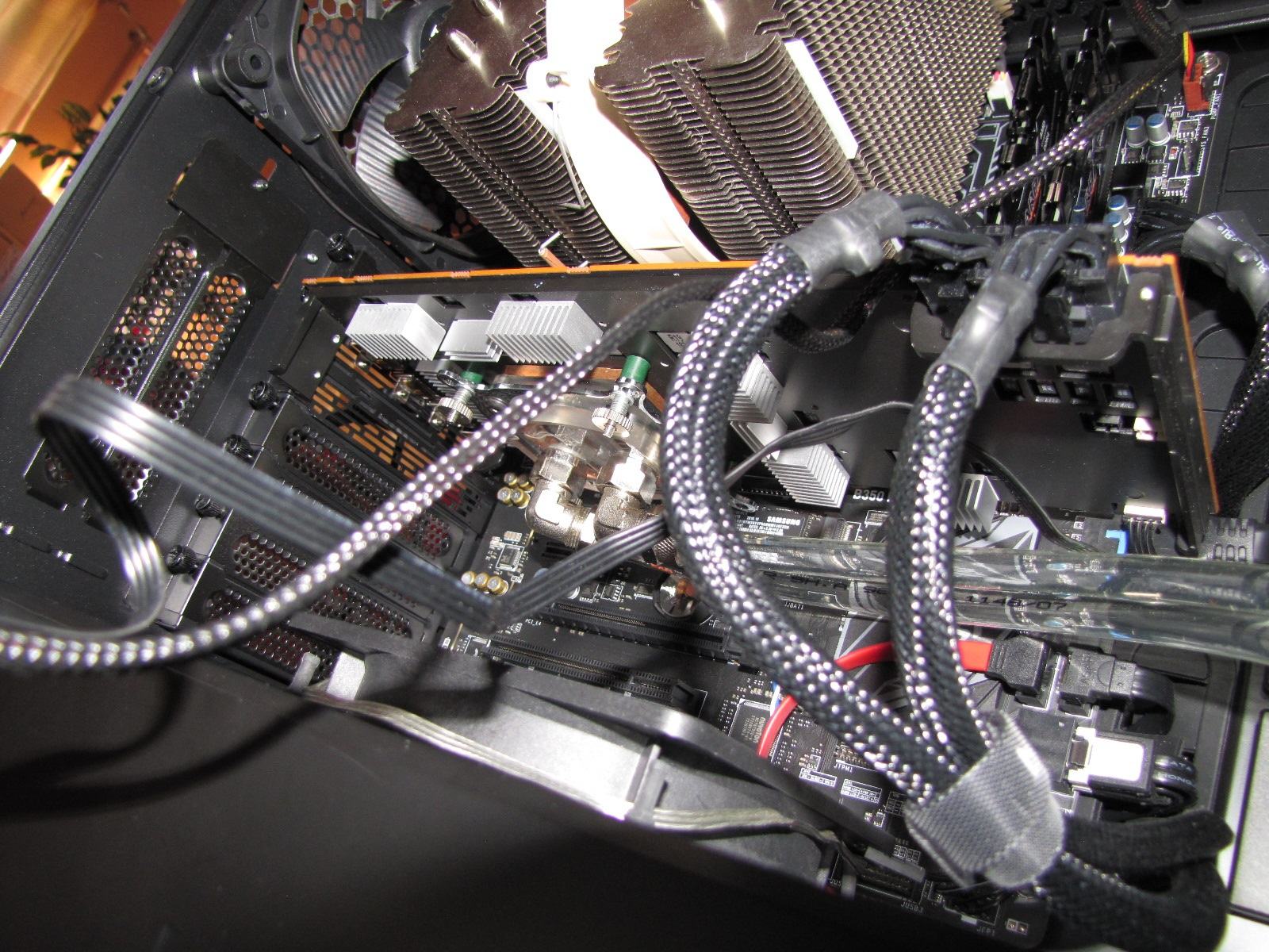

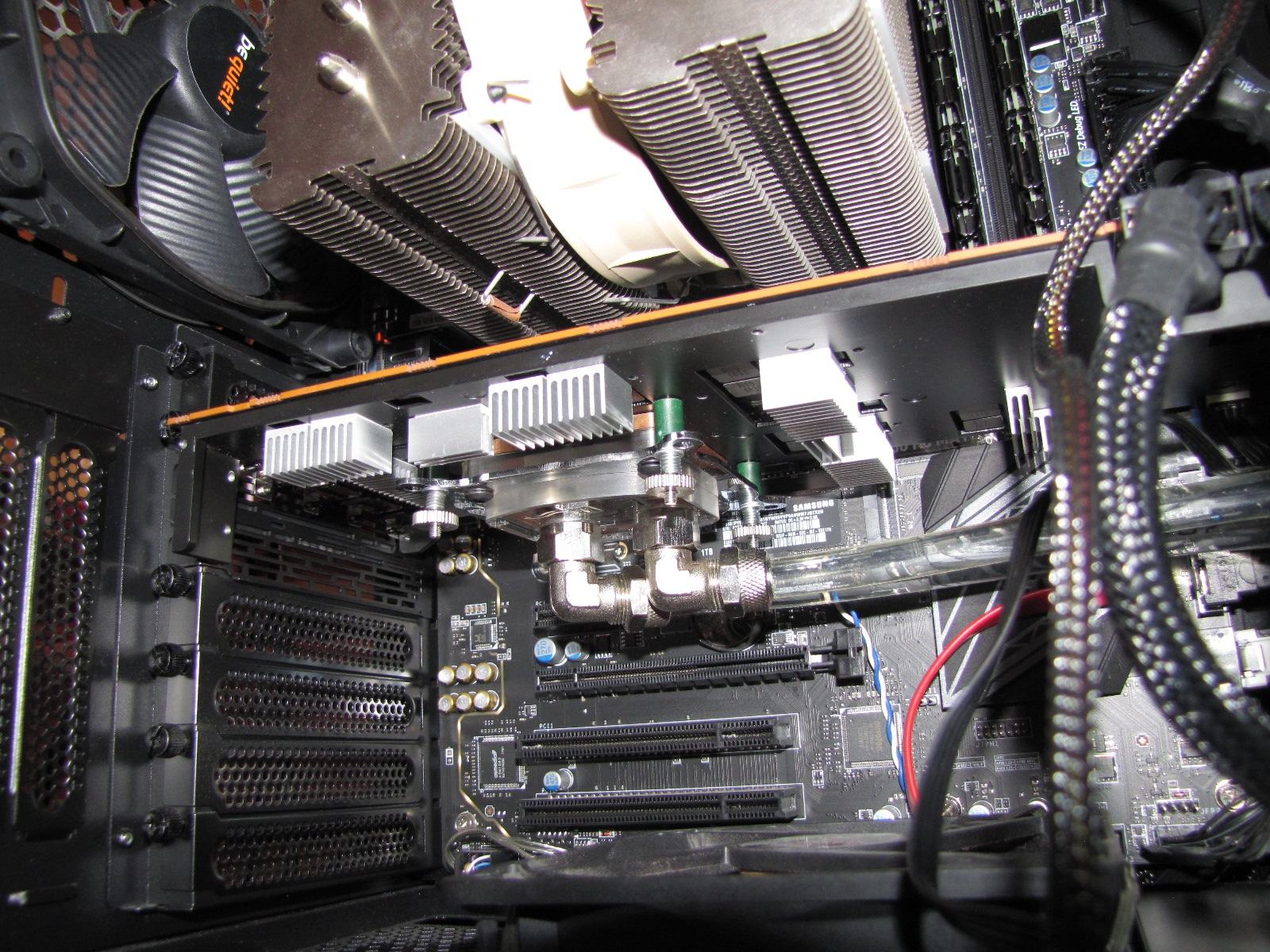

Ich konnte nicht abwarten... :d

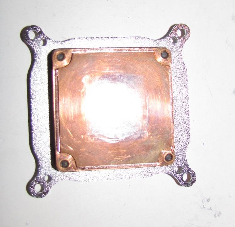

Man nehme einen alten CPU-Wasserkühler, wie diesen hier.
Einen Watercool Headkiller:
Fräst am Kupferboden 1mm die seitlichen Kanten ab und bohrt 4 Löcher in die Halterung:

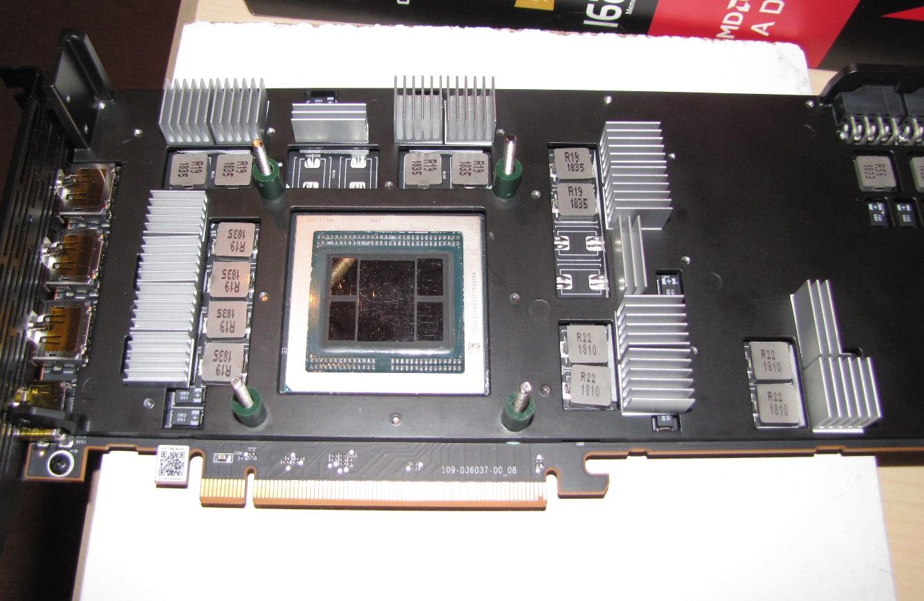

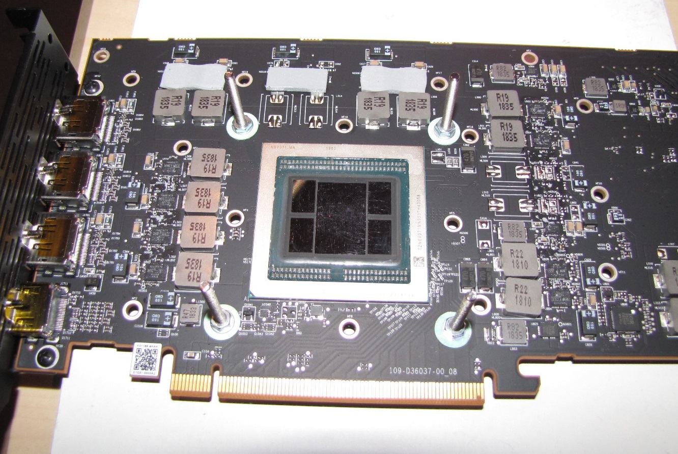

Bereitet das PCB vor:

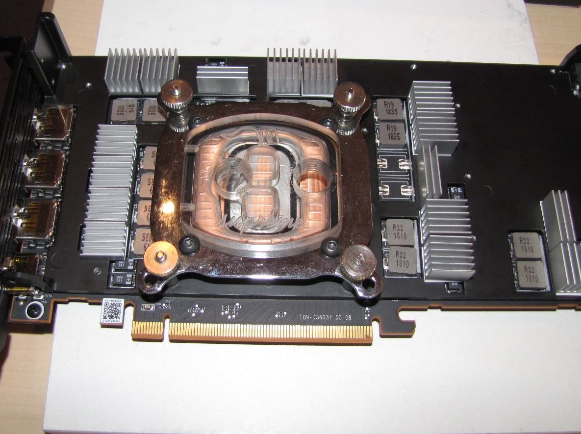

Setzt den CPU-Kühler darauf:

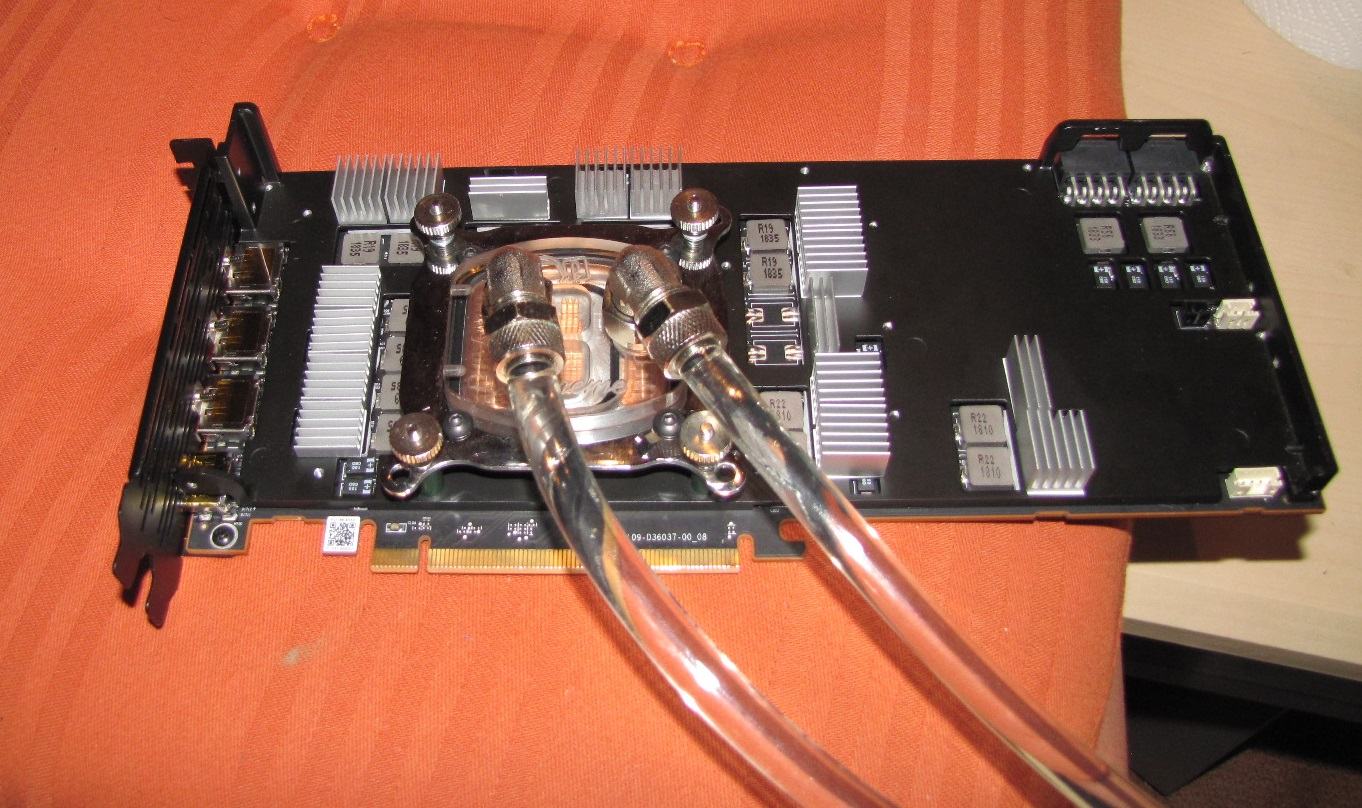

Macht noch einen Dichtigkeitstest:

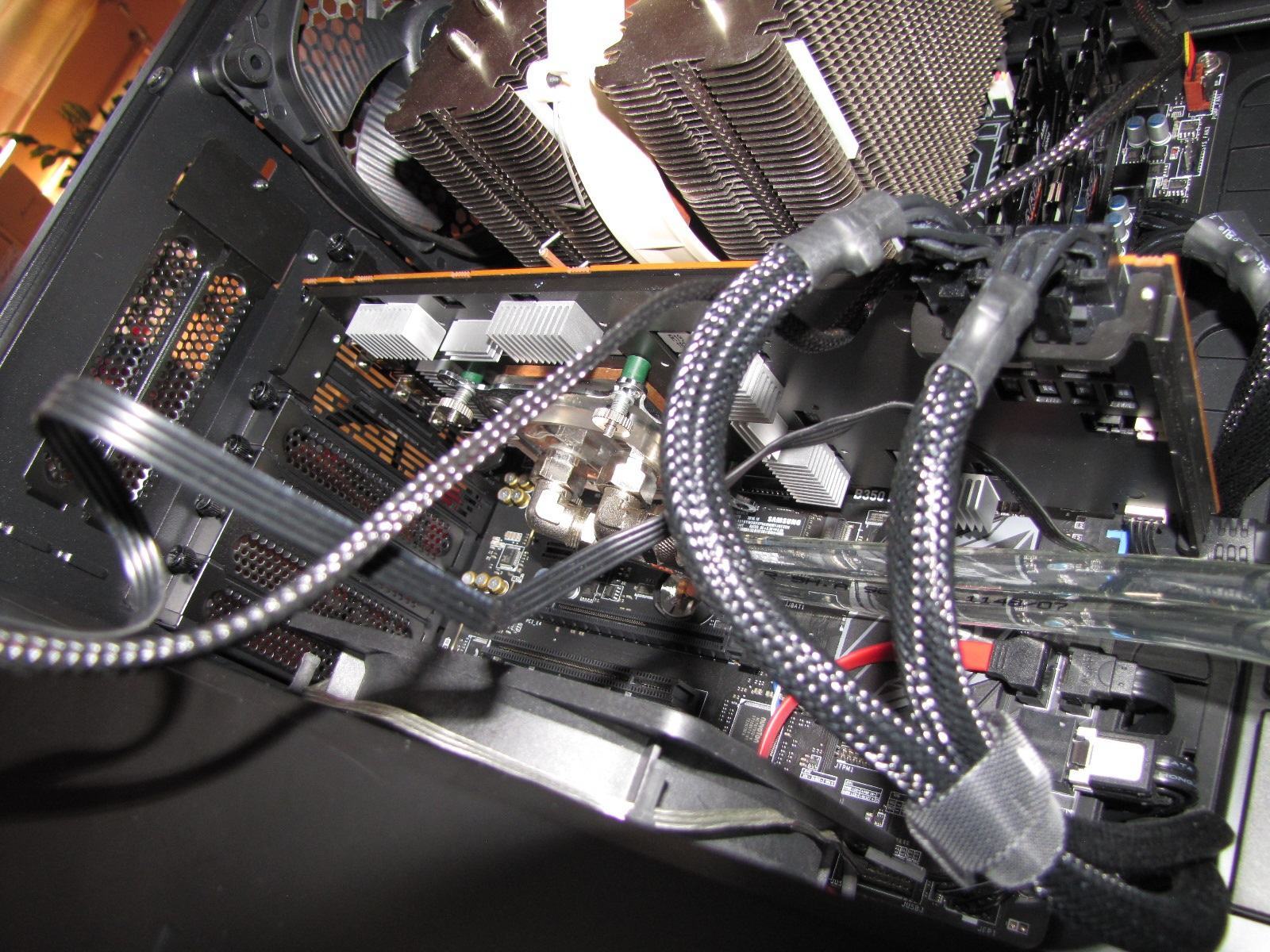

Und schon hat man den ersten Prototyp einer Wasserkühlung für die Radeon VII. :wink:
Ist aber alles noch in der Alphatestphase... ;)
Bin gespannt! Vorher nachher bitte! + Info zur Spawa Temp pls. Good Luck!

Dauert leider noch etwas.
Möchte das alles schön sauber ins Gehäuse bauen. War ja nur ein Machbarkeitstest ob der Kühler genügend Kühlleistung besitzt.
Aber soviel verrate ich schon mal. Ich kann die 2000Mhz Profile, als ich Flüssigmetal verwendet haben, nun wieder fahren und dies mit der normalen Wärmeleitpaste, welches mit dem Morpheus II nicht funktioniert hatte. SpaWa blieben bei 55 Grad.
Kommt aber wieder auf Flüssigmetal, sobald ich alles eingebaut habe.

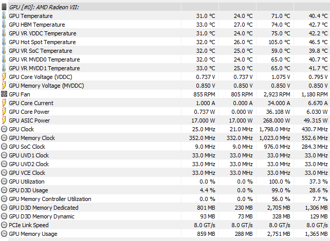

Guten Abend,
die GPU Auslastung sieht sehr merkwürdig aus bei beiden, also mit 3 und mit nur einem Bildschirm.
Allerdings erreicht die GPU knapp 270W für die GPU Auslastung ist das eigentlich überhaupt nicht möglich.
Zu Edit 2: Das ist mal ein Vernünftiges Netzteil, bin gespannt ob es das war. :)
Zu Edit 3: Halt die 34A sind vom GPU Core, der Läuft nicht mit 12Volt sondern mit 1,075V also gerade mal 36,55Watt da stimmt defintiv was nicht, Die ASIC Power sieht schon realistischer aus.
Wenn es nicht das Netzteil ist, wirst wohl oder übel nicht um Windows 10 herum kommen.

Guten Abend,
WDDM gibt vieles vor, das ist Praktisch der Leitfaden für den Treiber wie er mit der Hardware umgehen soll.
Wie meinst du das genau, dass dies nicht möglich ist, welcher Wert ungefähr sollte da stehen? Die Frage bezieht sich zu Antwort 1 und auch zu den 36.55W.

@Furzbirre
Die GPU Auslastung sollte ständig im oberen 90% Bereich sein, tut sie das nicht, können keine 270W gezogen werden.
Die 36,55W entspricht etwa der Auslastung im Verhältnis was dir der Afterburner Anzeigt, kurze Peaks und länger bei 0% Auslastung.
Ich kann mit der ASIC Power im Moment nicht viel Anfangen, aber wenn die GPU zu 100% Ausgelastet ist, sollten da 300W stehen.
Bei 1,075V (Spannung des GPU Cores) sind das ~279,0697A und nicht nur 34A. ;)

GPU Spannung ist bei 952mV, die Probleme tauchen aber auch bei Standard Spannung auf.
Wenn es Win 10 halt sein muss, dann wie gesagt auf einer dritten SSD, ist ja vorerst nur zum zocken. Der Rest wird sich ergeben mit der Zeit.
Wieso ich so wirre Werte habe leuchtet mir auch nicht ein, war ja vorher mit der 580 und dem 19.2.3 Treiber alles im Lot. Erst seit die VII drin ist spackt es rum. Das NT habe ich etwa 2 Wochen vor der VII gekauft.
@Furzbirre
OK, womit hast die Spannung angepasst?
Den Afterburner auch mal neu installiert mit der R7 im System und auch die neuste Version ?
Bei HWinfo64 zeigt er bei Max GPU Core Voltage: 1,075V
Wattman.
Hab ja getestet mit UV und Standard, dann wird der Screen vom Standard Test sein, wobei die Werte alle sehr ähnlich sind, da ist keine Offenbarung dabei.
