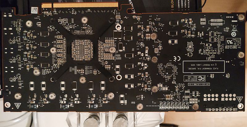

Danke Benji21 (PCGH-Forum) für den Hinweis. Habe das Originalkreuz wieder entfernt und durch Federschrauben ersetzt.
Habe das original Kreuz mit den Federschrauben von Bykski drauf und MX-4 Paste drunter, CPU (Kryonaut Paste) im Kreislauf und 2x 280er EK Coolstream SE mit Silentwings 3 @ 600rpm.
TimeSpy run macht 64°C @ hotspot @ stock.
Habe auch das Org Gpu Kreuz drauf gemacht. Hatte damit geringere Temp bei GPU/Hotspot als mit den 4 Schrauben+Federn.
Natürlich mit bedacht angezogen.
Vielen Dank für euer Feedback. Ich hab gestern nochmal drüber nachgedacht und ich finde mit Bracket ist es einfach sinnvoller.
Daher hab ich nochmal umgeschraubt, und die frei gewordenen Federschrauben zur Befestigung ohne die (ohnehin überflüssige) Backplate genommen. Jetzt ist auch jedes Gewinde mit einer Schraube versehen - sonst bleibt immer eines ohne...

Am meisten stört mich aber, dass die Hersteller einfach die ganzen Aufkleber auf die Backplate geben, anstelle diese auf das PCB zu kleben...
Da gibts doch sogar einen Bereich wo steht "PLACE PERMANENT P/N, BARCODE & S/N PRODUCT LABEL HERE".
Jetzt kann ich die BP nicht lackieren, weil ich alle Aufkleber entfernen müsste...
Weiß nicht ob ich die zerstörungsfrei abbekomme?

Die Org Backplate lasse ich auch so. Ist Ärgerlich mit den Stickern .^^
Evtl. bekommt man die mit nem Fön runter. Den Kleber erwärmen.

Ja, Fön müsste gehen. Ich will die auch runter haben. Ggf. Rechnung ausdrucken und die dann da mit drauf kleben.
