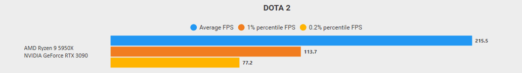

Dante, du hast 0.2% ausgegeben.

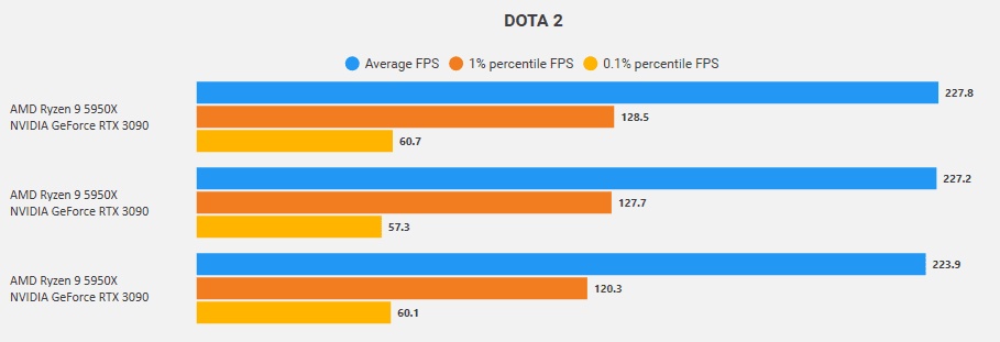

Bei mir 2 runs sieht das so aus:
Also ziemlich bescheiden...
(leider IF Krücke, daher "nur" 3733C14 + opt. Subs)

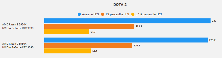

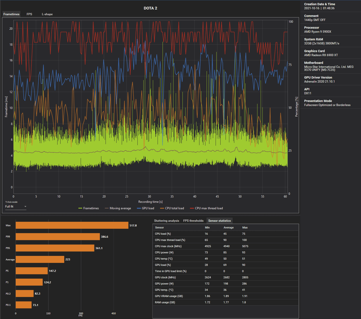

Ohne SMT kein Unterschied, drei Runs:
Das schwankt aber ziemlich?!
Bei mir schwanken nur die 0.1 Percentile ganz ganz minimal. Aber wirklich nur um 1-2 FPS. So eine Schwankung wie du drin hast hatte ich nicht bisher gesehen bei mir.

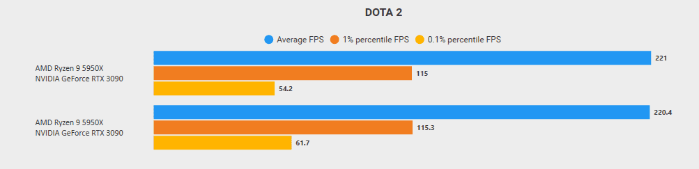

Dante, hast die Schwankungen auch? Kannst mal 3 hintereinander zeigen?

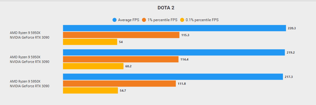

oben ohne SMT, aber mit ddr3600 weil mein ram setting nicht booten

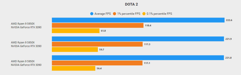

unten normal mit SMT und ddr3800
3 mal hintereinander ohne SMT ddr3600
3 mal hintereinander mit SMT ddr3800
muss dazu aber sagen ich hab an windows nichts getweaked, da laufen 240 prozesse im hintergrund laut task manager ^^

Ich hab auch alles normal laufen. Schwankt bei dir demnach aber auch so. Danke.

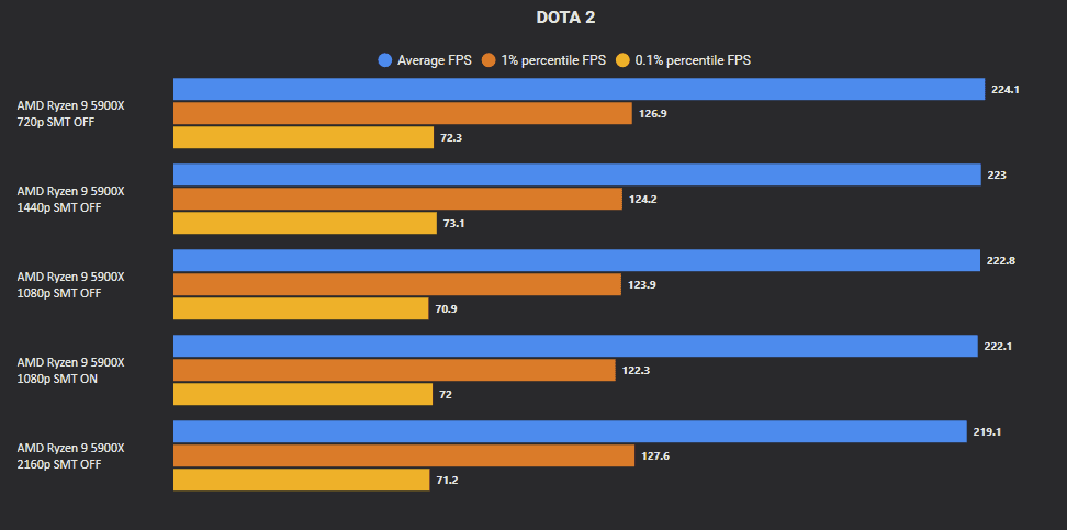

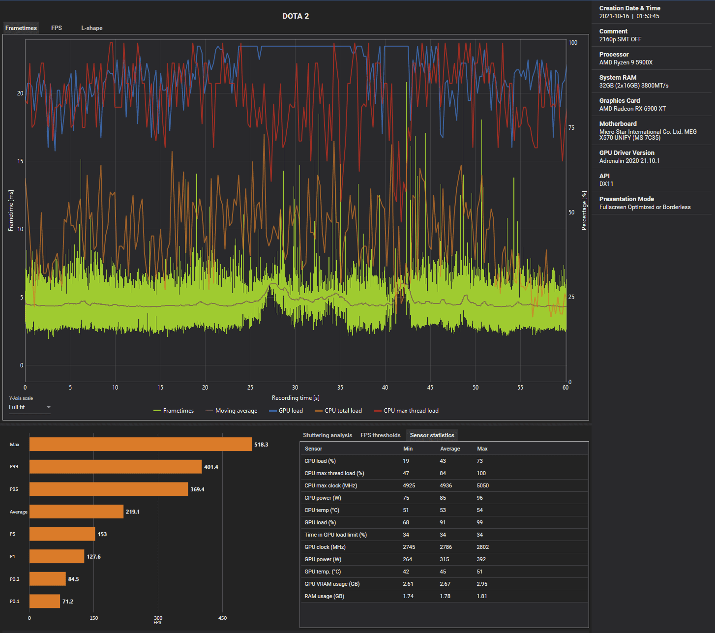

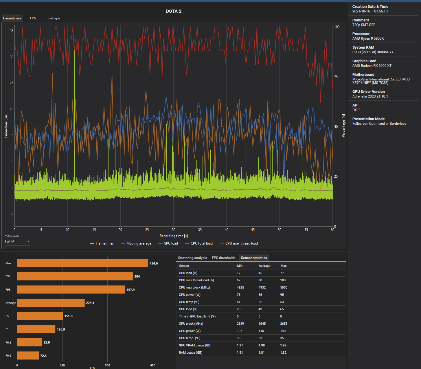

Ich war mal so frei und hab es mal getestet.
4 bzw 5 verschiedene Settings -> SMT ON / OFF in 720p - 2160p aber immer mit deinen vorgegebenen in Game Settings.
3800 CL14 + Curve optimized (142 / 95 / 140w Limits)
Interessant dabei ist, dass die CPU maximal "nur" 95w nimmt (in 720p) -> siehe Spoiler
Selbst in 2160p ist man nur kurz im GPU limit, das ist ein Fall von "Engine" limit, denn die CPUs (sowohl intel als auch amd) könnten hier beide mehr leisten.
Klar bekommt man mit RAM OC die Limits weiter verschoben, aber wirklich "toll" läuft es auf beiden Plattformen nicht, dabei hat Intel hier die Nase vorn, was am monolithischen Aufbau liegt.
