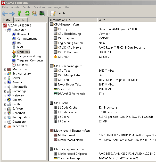

Wow Buse Clock 100,9125MHz:fresse2: mit 5 Stunden Battlefield.
