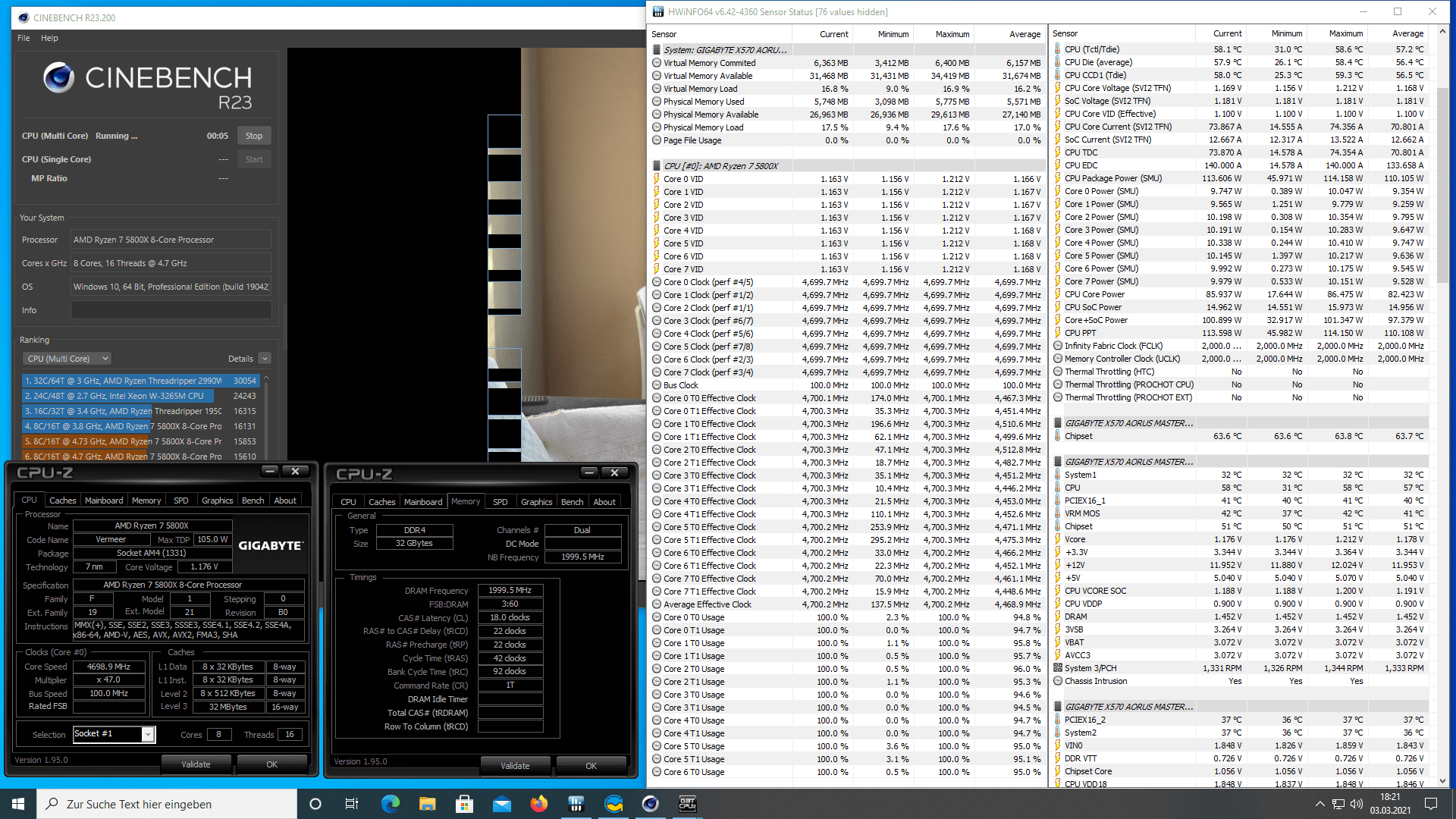

Mein neuer Speicher ist heute auch endlich angekommen, hab den kleinen Racker auf 4,7Ghz laufen mit 1.156 Volt bei 100% Auslastung.
Wassertemperatur bei 19°C eingestellt :)
Ich betreibe meinen 5800X aktuell mit 4,7 Ghz allcore bei 1,215V mit LLC2. Mit meiner 240er AIO bei 50% Pumpe komm ich nicht über 60° bei Spielen und in CB20 Dauerschleife bei 70°.
Würdet ihr das so lassen oder mal 4,8 Ghz allcore in Angriff nehmen?
Für mich persönlich wäre das mehr als ausreichend, weil Du recht niedrige Spannung für 4,7 fahren kannst und so die Temp sehr niedrig ist.
Meiner macht 4,6 bei effektiv 1,23V unter Last, die Temps sind damit aber auch sehr gut.
Für 4,7 brauch ich schon deutlich mehr VCore, sodass der Temp Vorteil fast schon wieder weg ist.
Ich denke 4,8 allcore ist so die Grenze, wo fast jeder Chip deutlich mehr VCore will als eine Stufe drunter.
Du zockst mit all core OC? Welchen Performanceunterschied merkst Du (im Vergleich zu PBO mit CO)?
