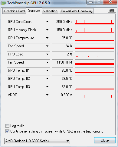

Das ist normal
Bei mir bleibt sie auch beim scrollen oder tippen im Browser auf 2 D takt 250/150. Springt nix hin und her hab das gemoddete orginal powercolor 6950 Bios drauf.
Na beim scrollen oder tippen passiert auch nichts, öffne mal ein paar Seiten hintereinander, denke das es ganz normal ist, hatte vorher eine GTX460 und da war es noch schlimmer.

jaja wen ich eine Seite auf habe und auch darauf bleibe und nur scrolle, dann bleibt es auch unten..nur wen ich was mache..z.B neue Seite laden...ahh ok liegt anscheuinend wirklich am Afterburner...den wen ich was auf der Seite mache und dabei GPUZ an habe, dann bleibt der Takt da bei 250MHz :-)

Orginal bios nur Shader freigeschaltet 2 D 250/150 0,9 V
