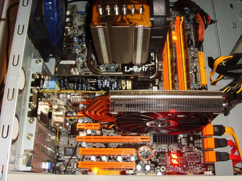

Also habe mir heute auch den Setsugen geholt. Installation war schwieriger als gedacht passt aber alles.
IDLE 32°
LOAD FURMARK 15min 59°
finde ich ordentlich.
so nach ein bisschen testen hat mich das Teil schon vollends überzeugt xD
habe jetzt 1h Metro 2033 auf maximalsettings 1080p gespielt und graka wurde nicht heisser als 55° und das bei 1200rpm die nicht hörbar sind...
habe das 6970er @ 1,1V bei 880/1375.
EDIT: hab noch ein bild anghängt^^
So wie es aussieht hast du auch eine recht normale Gehäusebelüftung, also würde ich mal sagen. Die Temps und hoffentlich die Lautstärke können sich echt sehen lassen!
Das Case war dabei nicht zufällig auf oder? ;)
MFG Jubeltrubel
Gehäuse war geschlossen ;)
Alle Air Penetrators @ 950rpm
Vorne einer rein, hinten zwei raus.
weitere Bilder kommen noch ;)
mfg

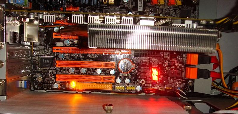

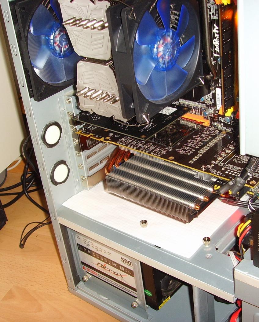

Hat jemand schon getestet ob man im RBE das Lüfterprofil ändern kann?
attachment.php
hier das gewünschte... das Bild ist von gestern kann dann gleich mal eins parallel zum Slot machen.
mfg
EDIT:
attachment.php
hoffe das man das so einschätzen kann. würde aber sagen viel zu knapp da der kühler auf der 2. Karte aufliegen würde. man bedenke das die rückplatte/gegenstück jedes kühlers nochmal 2-4mm nach oben geht^^
mfg

ja, mit dem setsugen2 wird es wohl sehr knapp bis unmöglich, angeblich soll es mit dem scythe musashi im cf gehen.
gruß
merlino
