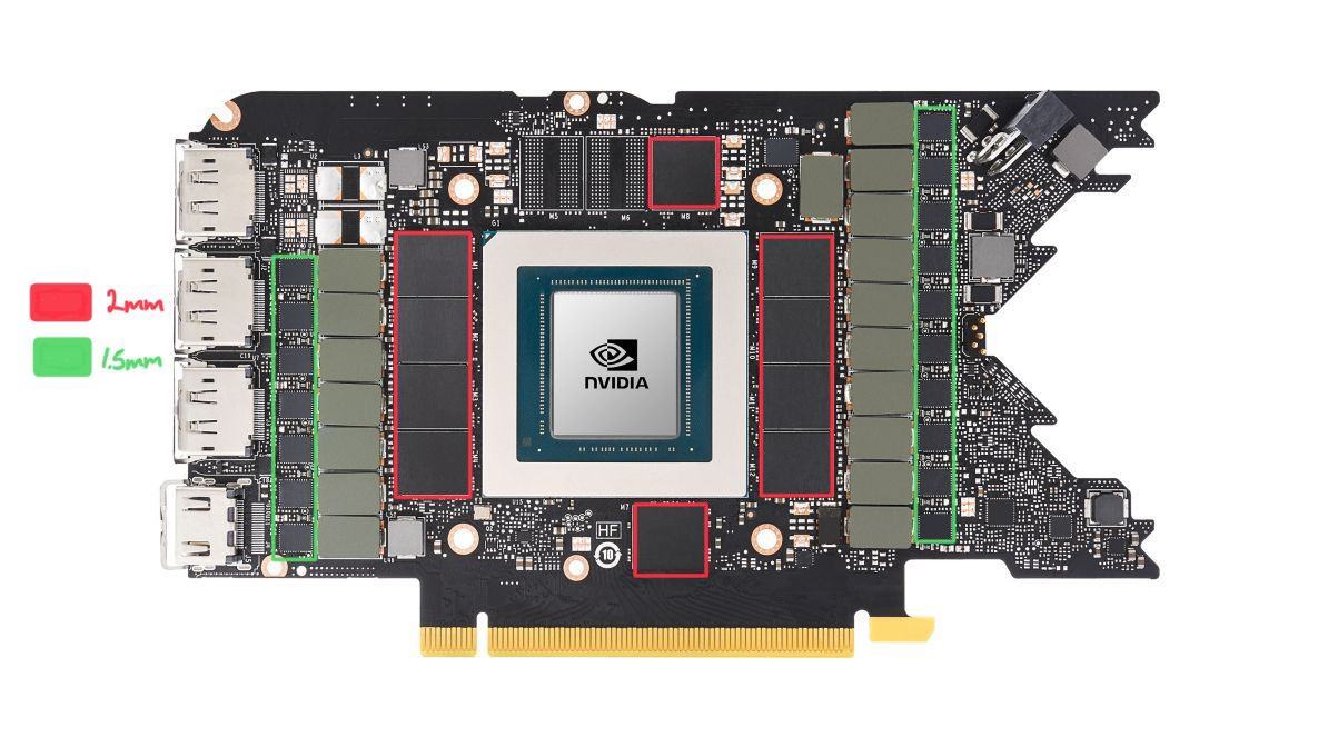

Bei 60°C Mem Junction gibt er mir 102°C Hotspot temp aus, sind da etwa meine pads ein bisschen dick ? o_O
Gelid Ultimate 2mm hab Ich genommen, alles andere war ausverkauft :censored:

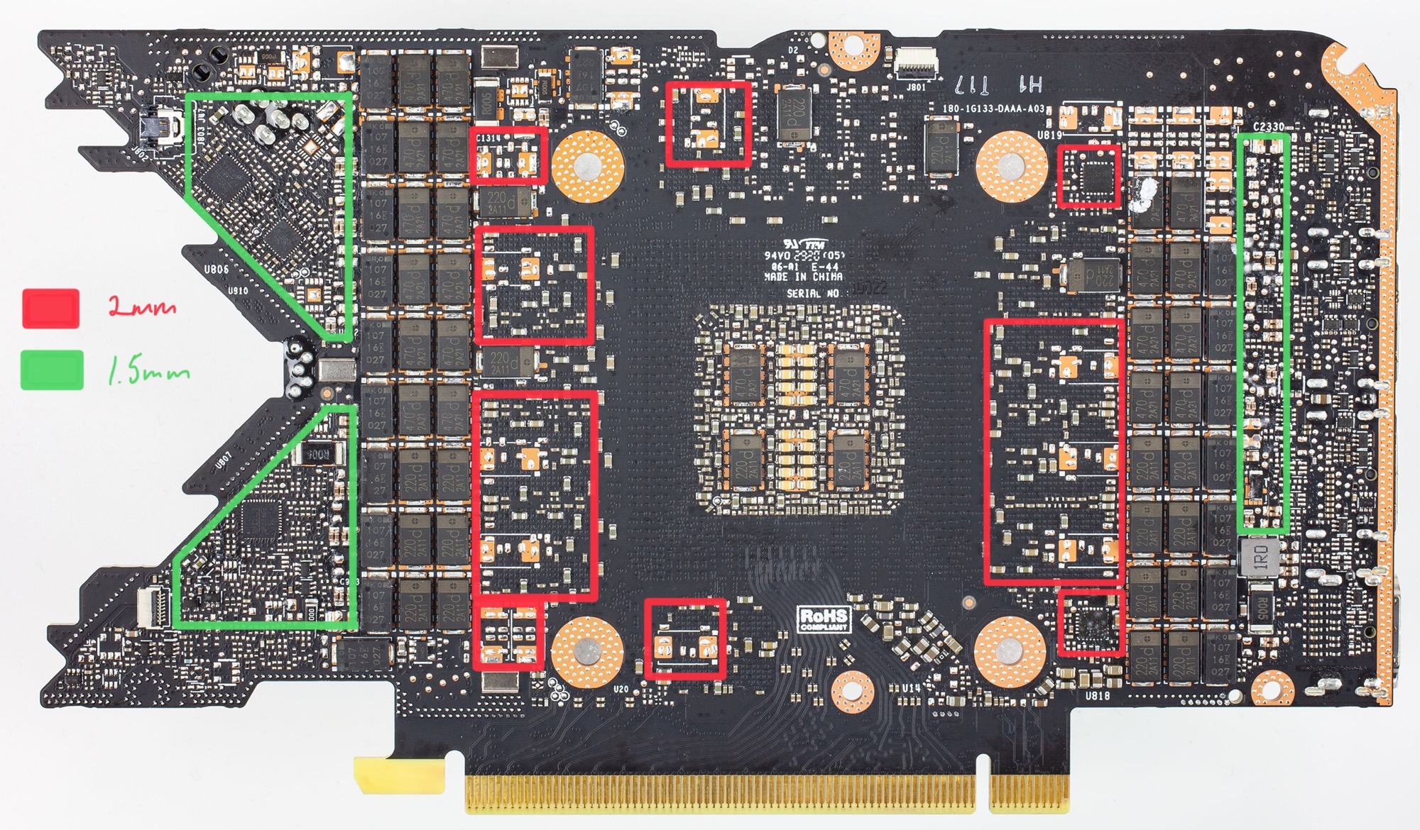

2 mm passt eigentlich. Die Stärke habe ich bei den Minus Pads. Hier sind noch ein paar Fotos die ich auf Reddit [Link 1] [Link 2] gefunden habe. Ich habe mich an der ersten Variante orientiert.

laut dem Heini sind es 2mm vorne und 3mm hinten.
Mal sind es 1,5, mal 2, mal 3. Die alten Pads zu messen ist auch echt nicht easy, da die sich sofort verformen. Wenn man überhaupt von Pads sprechen kann. Die bröseln nämlich sofort auseinander.
musste echt ordentlich von Hand plätten, mit Messchieber mal nachgemessen, hab die vom 2mm auf ca 1.7-1.8mm gepresst, die gelid ultimate sind echt formstabil o_O
Du hast aber rundum 2 mm Pads?
rundum 2mm

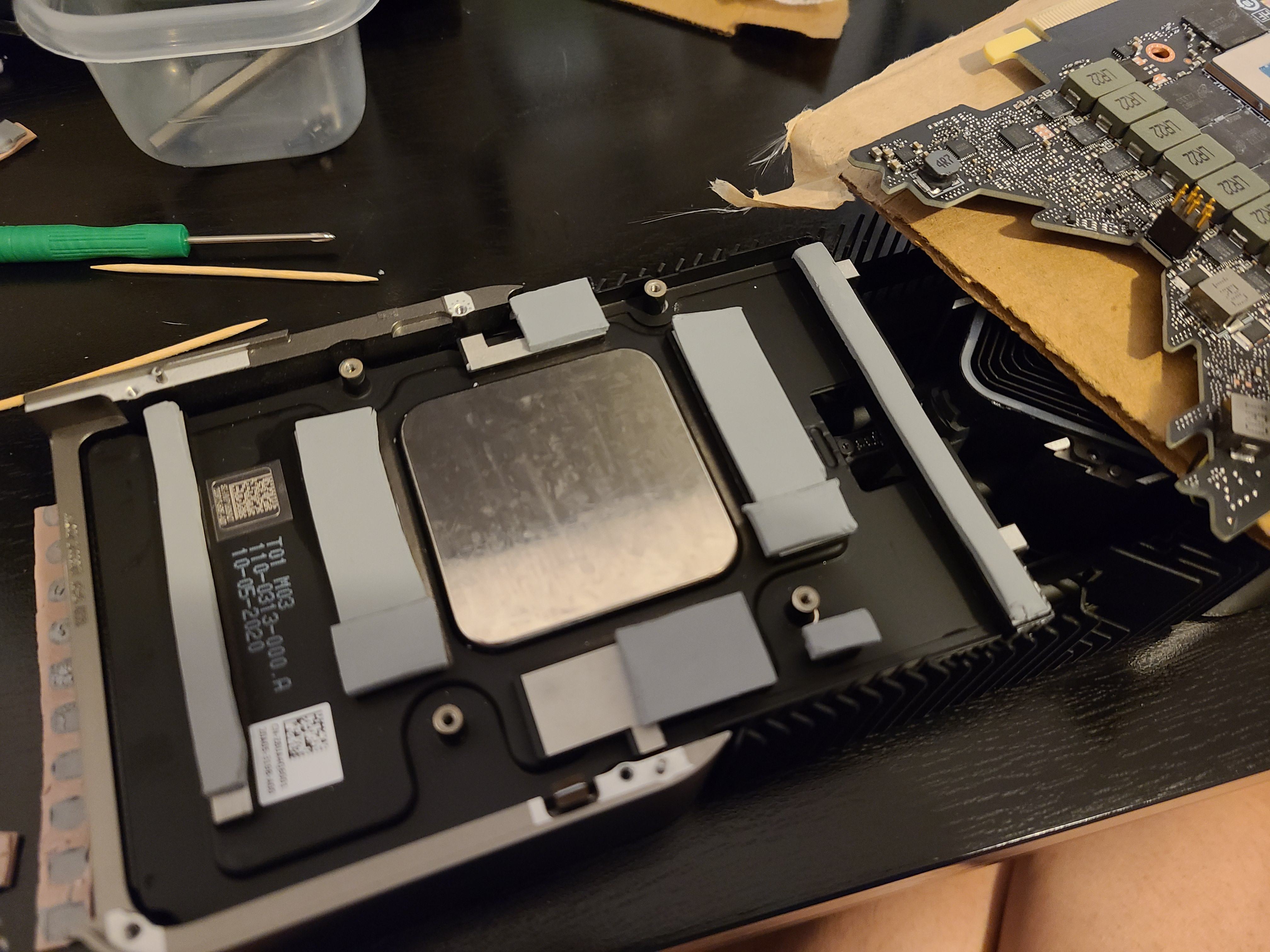

mit so 'nem plektrum mäßigen werkzeug kommt man ganz gut unter die alten "pads" ganz unten ist ja eine grob gewebte faser, einfach an einer ecke drunter und man kann das ganze teil anheben
hab kein einziges von denen zerstört bekommen mit dem plektrum :geek:
Was sagt denn die Dicke der originalen Pads? 2-3 mm?
an der dicksten Stelle(nicht zusammengepresst) haben die original Pads ~2mm, an verschiedenen zusammengepressten Stellen habe Ich von 1,35-1,6 alles mal gemessen
Dazu sei gesagt, dass Ich kein Virtuose des Messschiebers bin und die Dinger sich beim Abnehmen wahrscheinlich schon verformt haben :censored:
